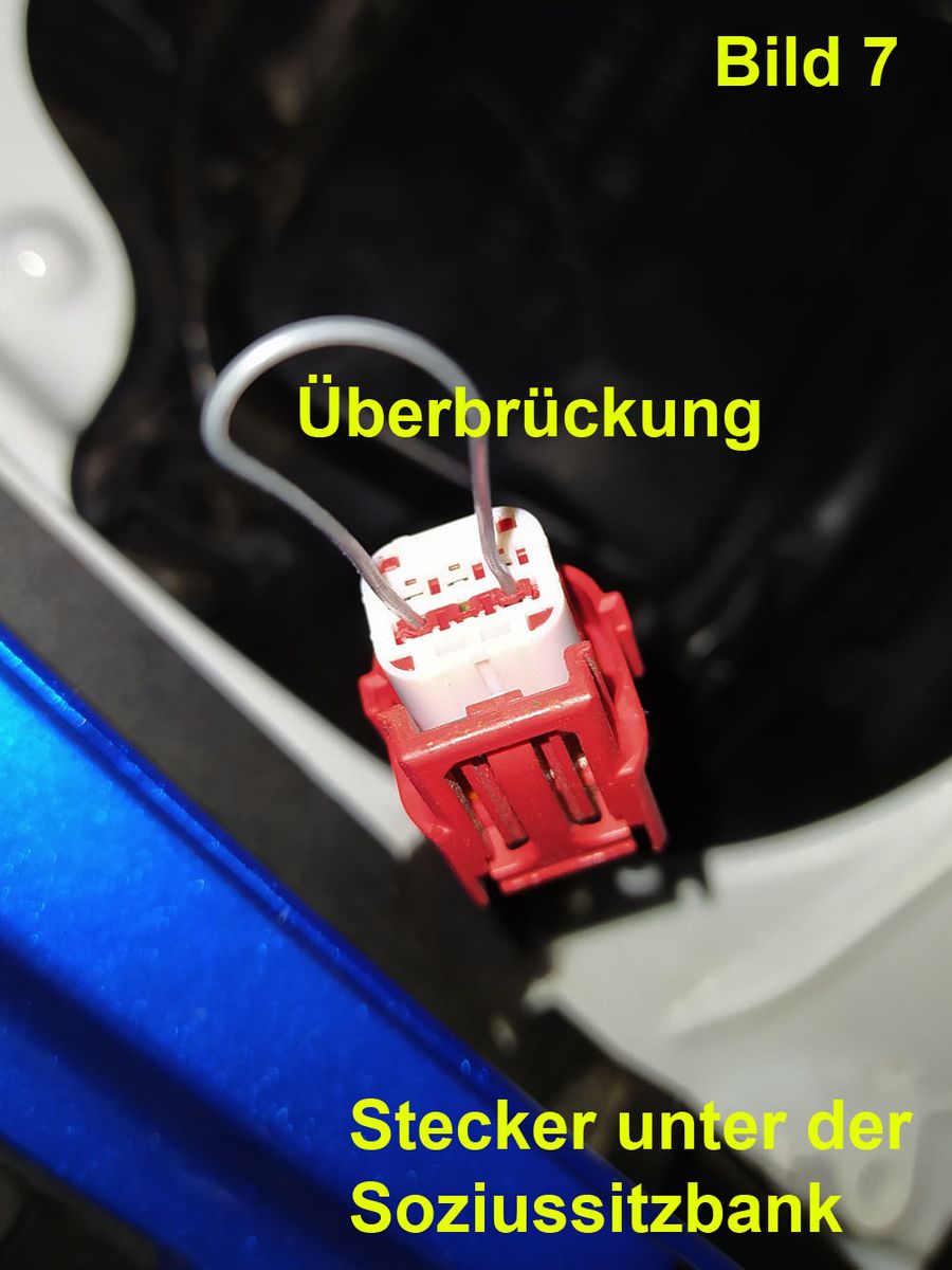

    War wohl ein Problem vom Sensor/Kabel. Vielleicht mal die Stecker/Kontakte kontrollieren und mit Kontaktspray behandeln.

    Heute Abend baue ich das Ding mal aus. Mal schauen ob ich eventuell einen Defekt, Verschmutzung im Stecker, Kabelbruch, erkennen kann.
