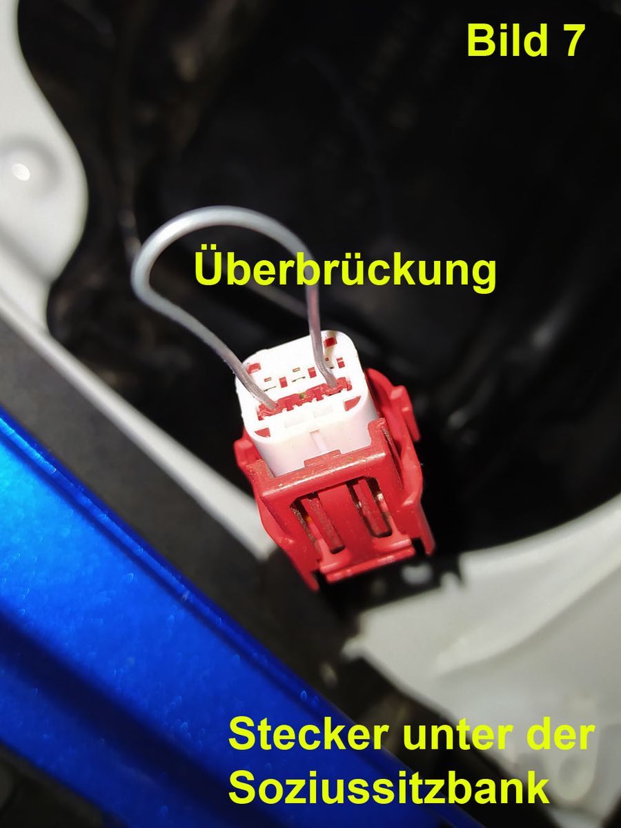

    Da ich keine 1100er habe, kann ich leider keine sinnvollen Tips geben.
    Hast du denn die richtigen Kontakte gebrückt für den Programmiermodus?
    Hier mal ein Foto aus einem anderen Thread
