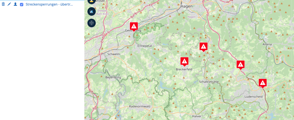

    Was ich gemacht habe: Eine "Route" mit allen Streckensperrungen die ich schon in BaseCamp hatte sowie die Neuen die hinzugekommen sind (und länger andauern wie bestimmte Autobahnbrücken bzw. generelle Fahrverbote an Wochenenden) angelegt.
    Damit kann ich beim Planen von neuen Routen dieses "Kartenoverlay" einsetzen um nicht gerade auf solchen Strecken zu landen.
    Klaus der mit der NT tanzt
    Ich will das nochmal eindeutiger erklären:
    Man kann z. B. den Ordner in BaseCamp mit den Streckensperrungen exportieren.
    Dieses Files importiert man dann in myrouteapp als POI.
    Man kann sie dann im Reiter Points of Interest - Bibliothek - Hinzufügen auswählen.
    Sie werden nun immer in jeder Route zu- und abschaltbar.
    Damit kann man übersichtlich zumindest die bekannten Sperrungen beim Planen vermeiden.
    Beim Navigieren werden sie dann aber nicht sichtbar ! Man kann sie in der Navigation nicht zu/wegschalten wie im Routenplaner.
    Ich hoffe mich verständlich ausgedrückt zu haben.

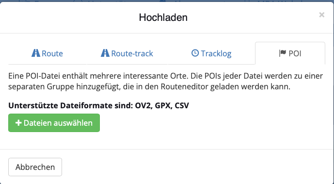

    Anbei habe ich dir mal per Screenshot angemerkt was du alles in die myrouteapp IMPORTIEREN kannst, ich hoffe das klappt mit den Bildern.
    Du kannst die Routen am PC planen (in der myrouteapp) und sie stehen dir dann auch auf allen anderen Geräten direkt zur Verfügung. Das ist eine tolle Sache wenn man nichts mehr vom PC auf ein anderes Gerät händisch übertragen muss. Es liegt sozusagen alles auf dem Server und du kannst es jederzeit, überall mit jedem deiner Geräte abrufen und nutzen.
    Auch wenn du keinen Empfang hast klappt das jedoch musst du vorher (mit aktivem Internet) die Routen auf dein Gerät exportieren. Dann kannst du unterwegs auch ohne Internet diese Routen aufrufen und dich navigieren lassen.

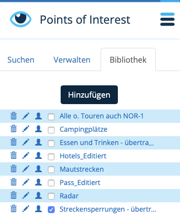

    Super gelöst ist in der myrouteapp auch die Übernahme der "vorhandenen Favoriten", in meinem Fall sehr viele aus BaseCamp.
    Man exportiert sie einfach, am besten in diversen Kategorien und dann kann man sie in myrouteapp beim Planen zu/abschalten.
    Habe hier mal einen Screenshot gemacht.
