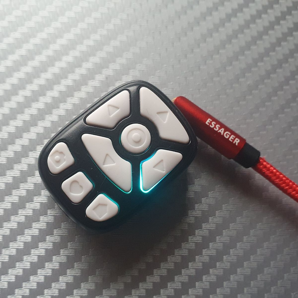

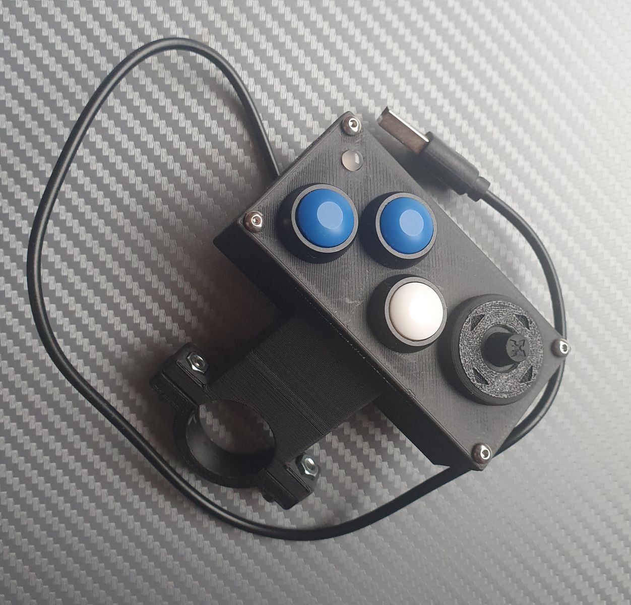

    Wenn ich mich nicht täusche, in einem der oberen Posts hast du eine Fernbedienung für das China-Display erwähnt. Kannst du ein paar Aufnahmen posten, wie du dir montiert hast und wie die funktioniert. Was kann das Teil eigentlich nur AA und CP oder hat es ein Android Betriebsystem auch noch? (Sieht nicht so aus)

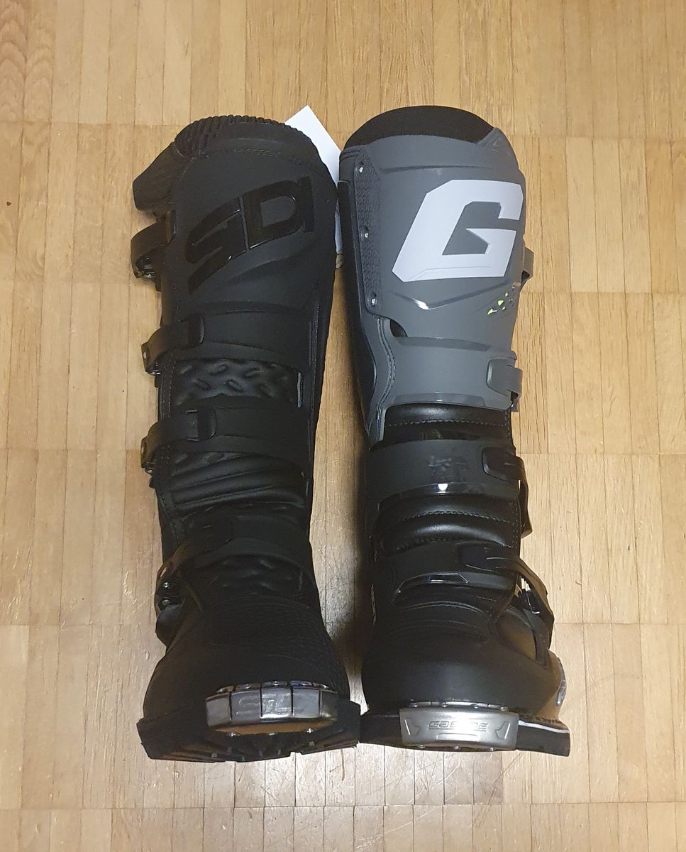

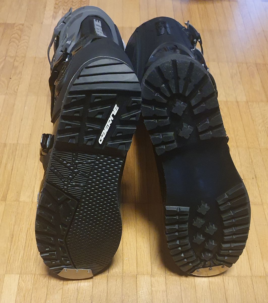

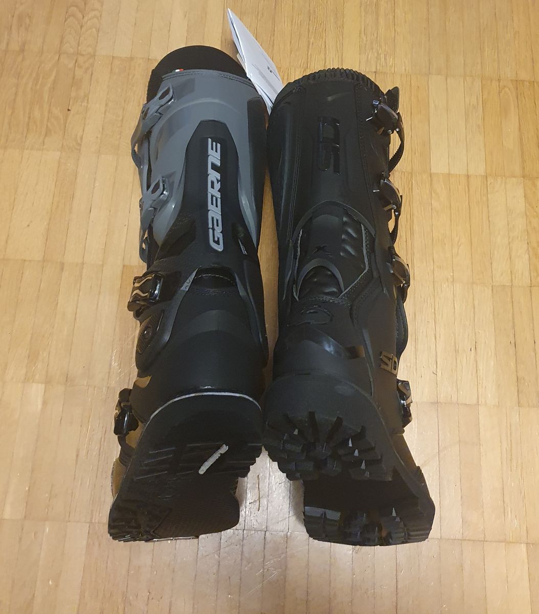

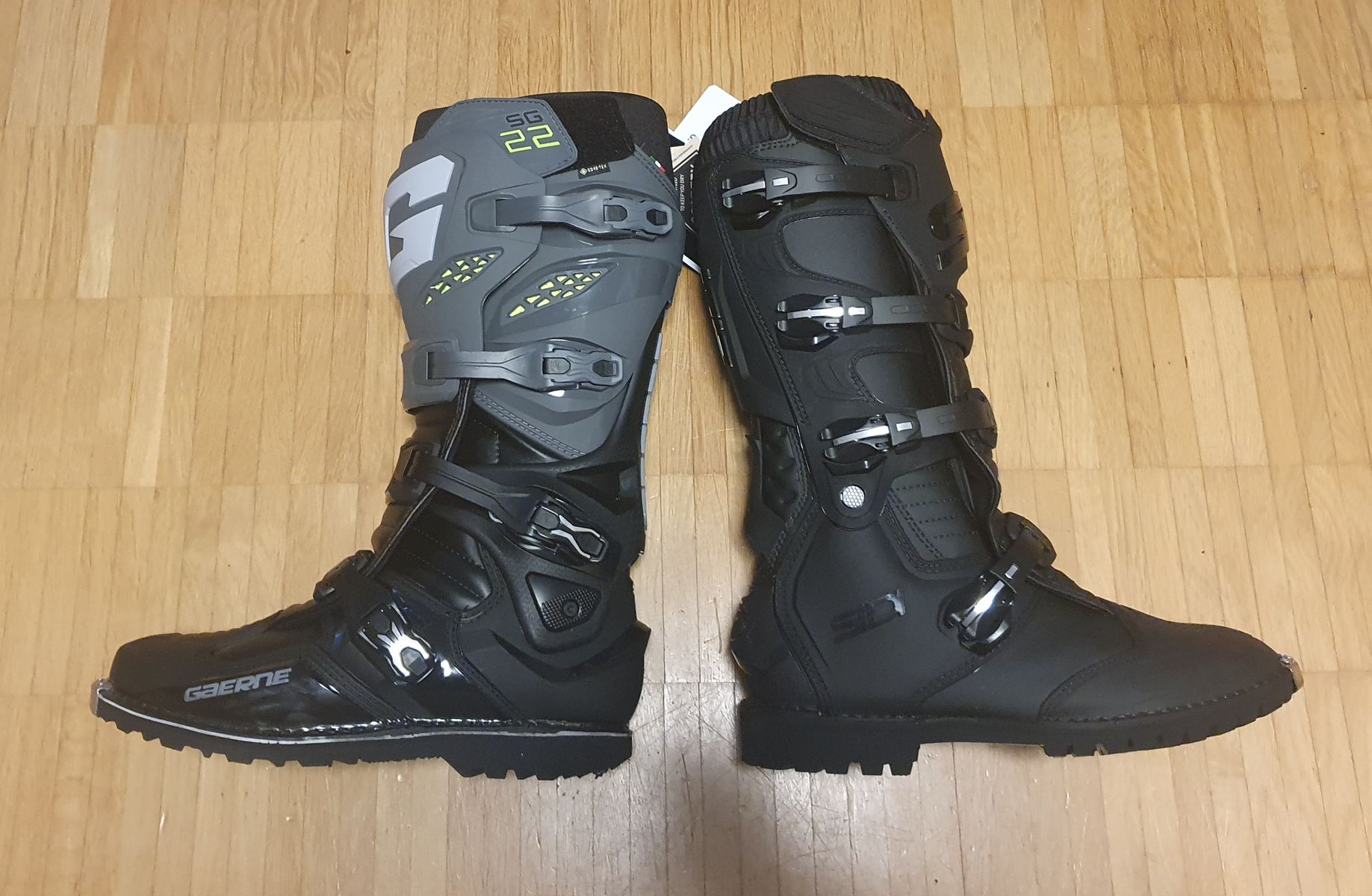

    Gaerne SG-22 Gore-Tex vs Sidi XPower Enduro WP
    Die Entscheidung steht noch aus.
    Sidi gefällt mir etwas besser und ist bedeutend günstiger, SG22 hat etwas mehr Platz für die Zehen.

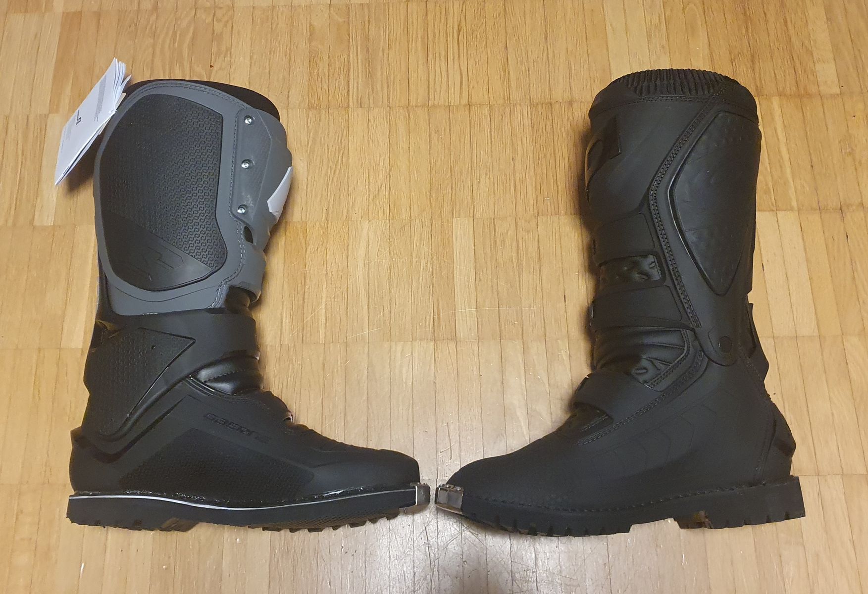

    Beide deutlich bequemer von den günstigen Acerbis Artiglio WP und auch von den Klim Adventure GTX.

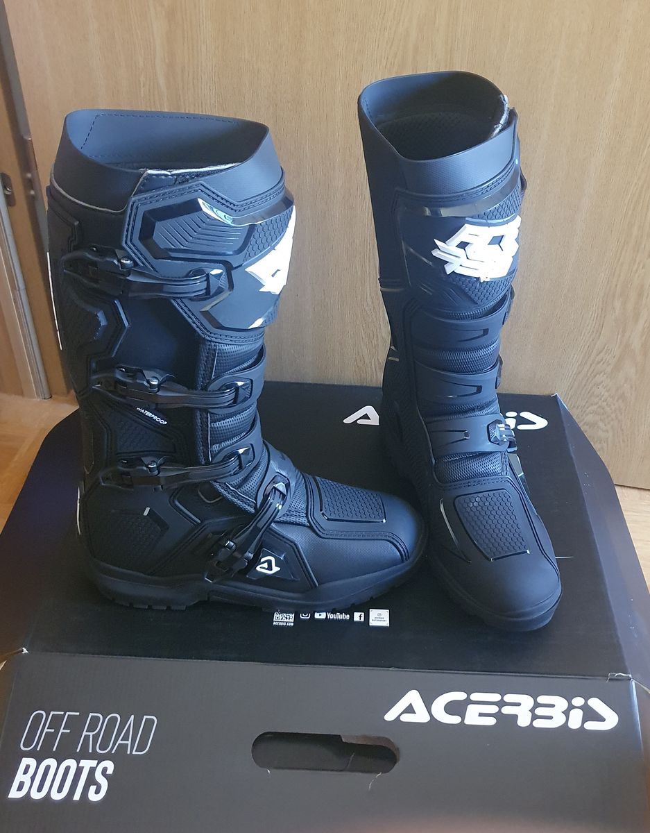

    Die Acerbis Stiefel haben doch nicht gepasst... in der zwischenzeit sind Klim Adventure GTX auch auf dem Weg zurück.
    Als nächsten sind die Sidi X-Power und Gaerne SG22 dran... Schnäppchen wird das nich mehr, wäre aber glücklich, wenn eins von den zwei Modellen passen würde.
