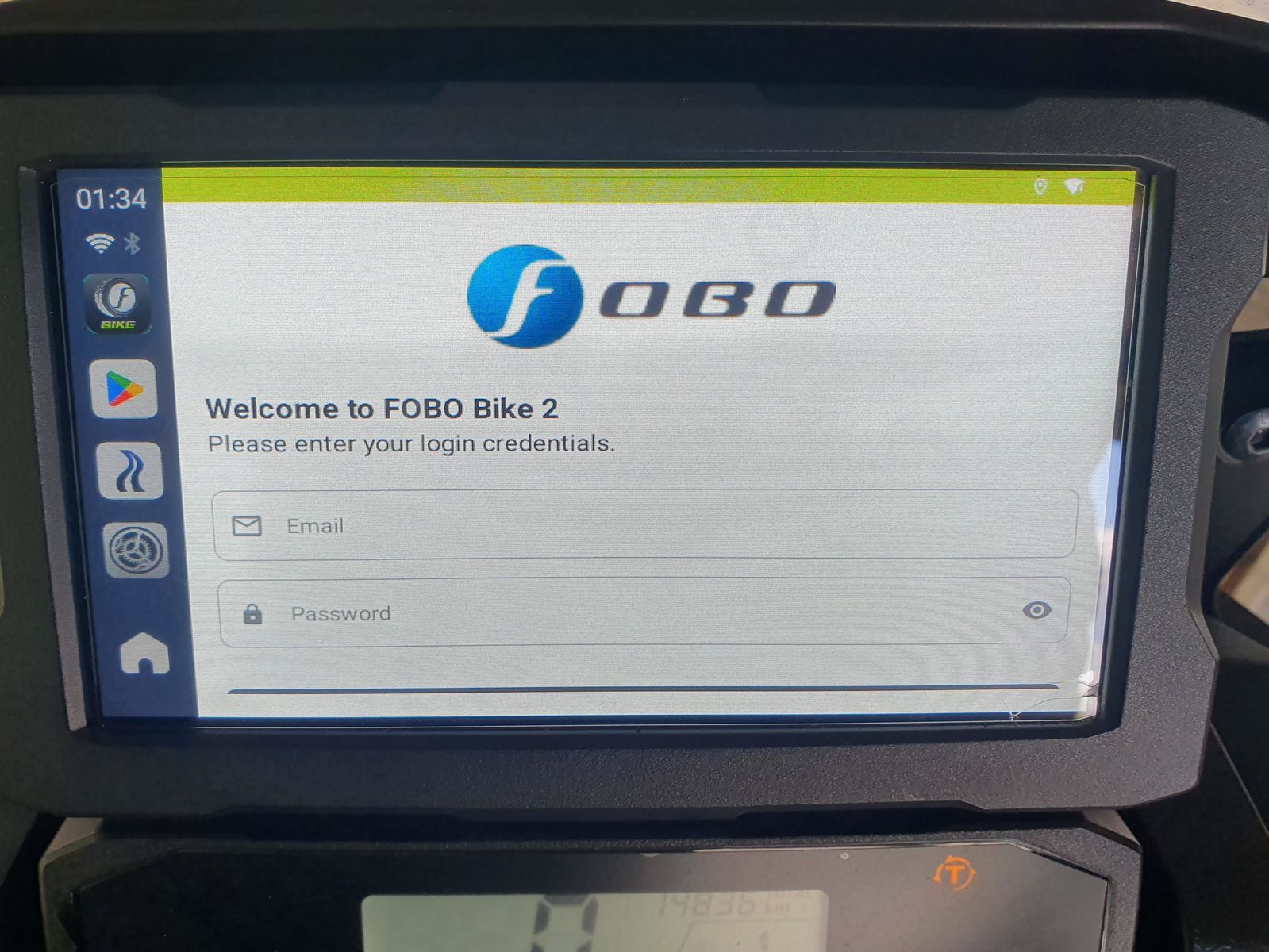

Hat schon jemand ausprobiert, ob die Android-App von FOBO2 über die Box läuft ? FOBO2 ist ja leider nur Carplay kompatibel.
Gruß Frank

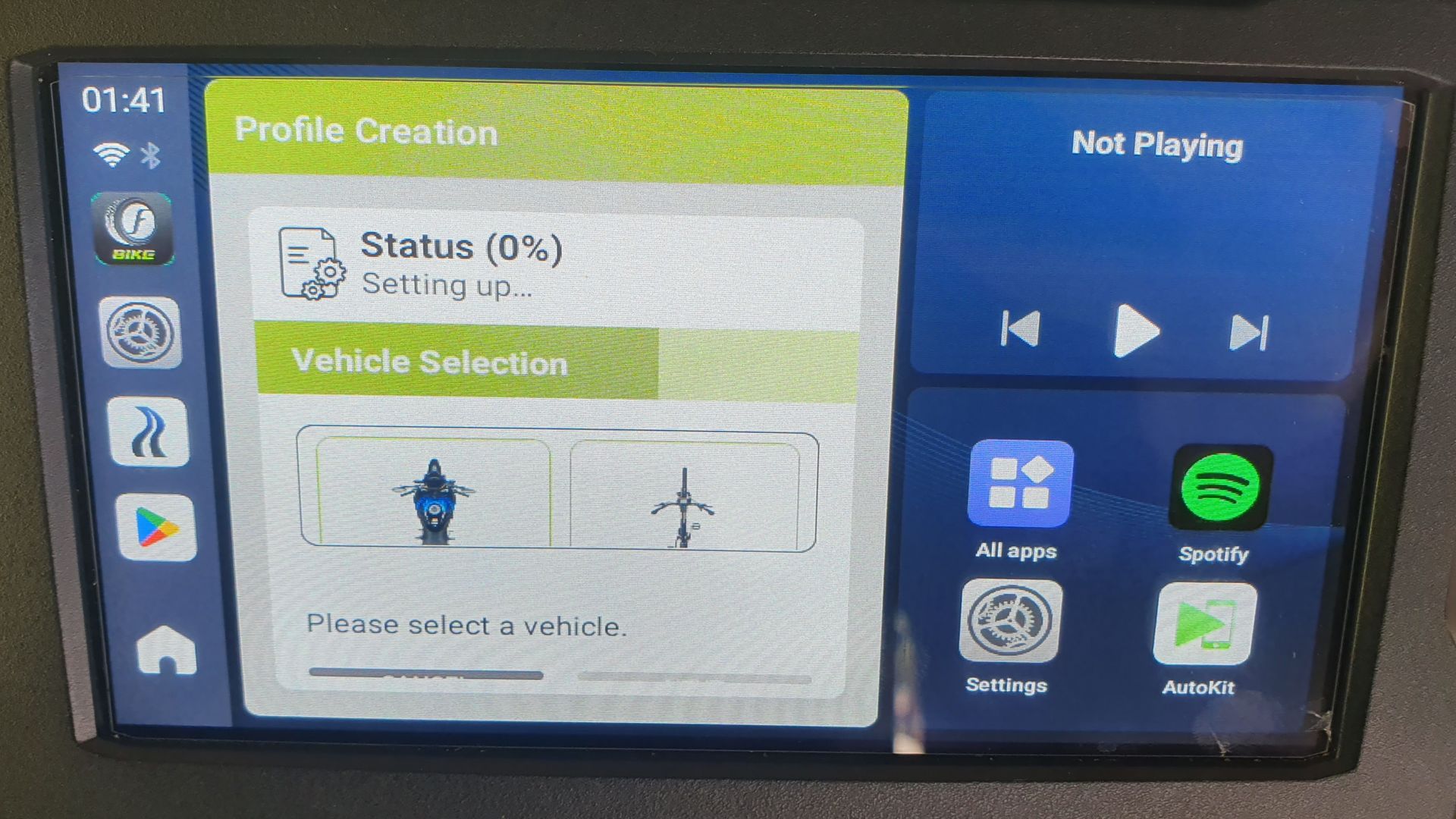

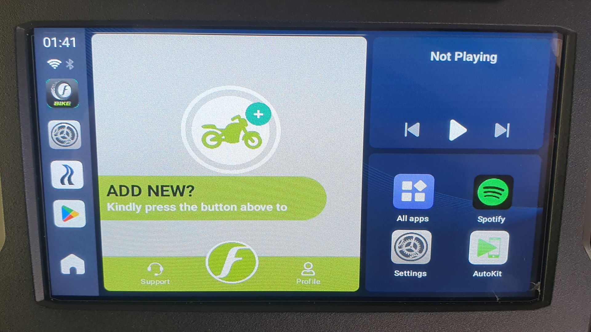

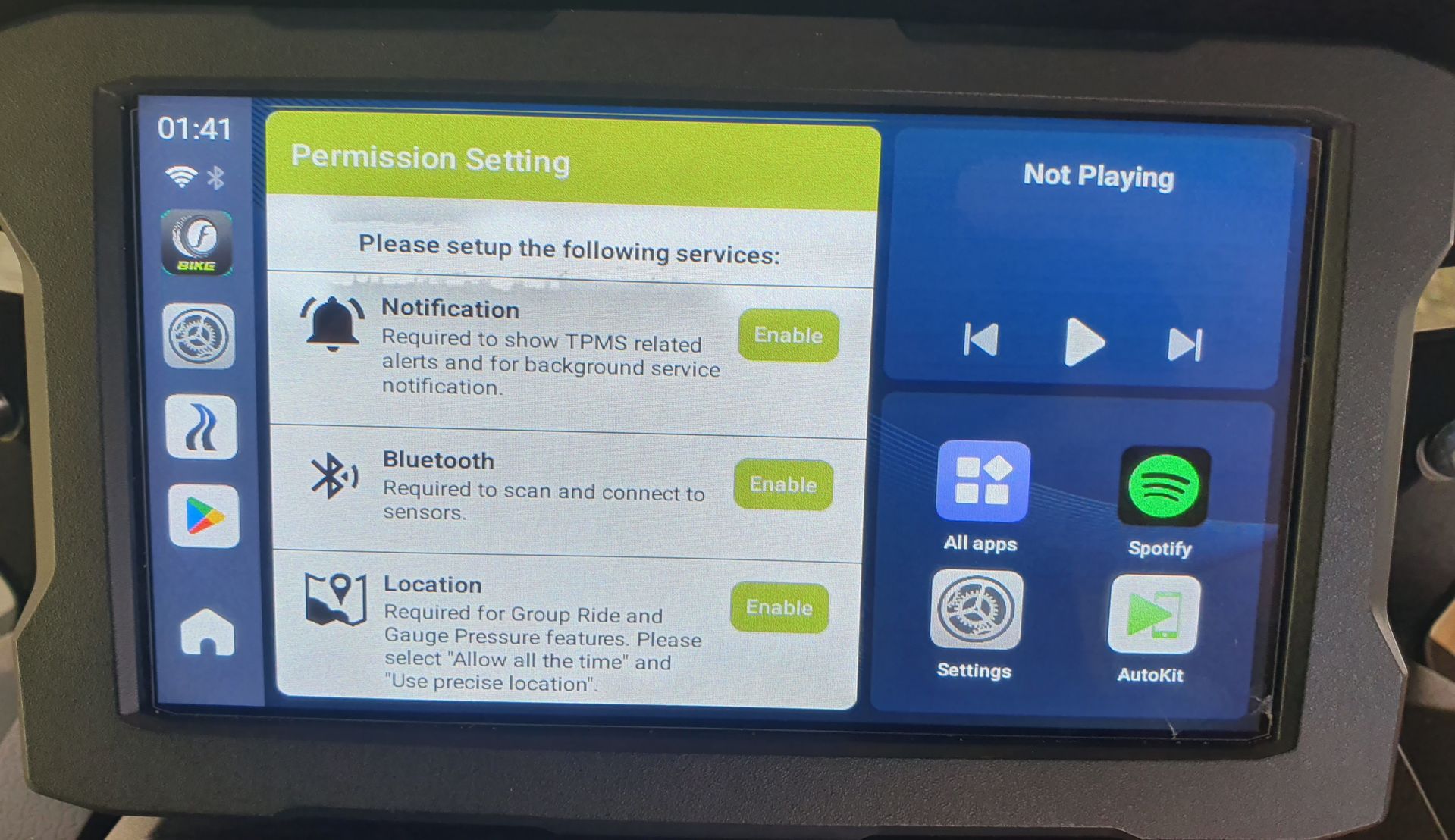

Ich habe nun probiert FOBO2 in Kombination mit der DMD2 App auf der Tbox UHB laufen zu lassen und es scheint zu funktionieren. Man kann in der DMD2 auf dem "Home Screen" unterschiedliche Inhalte in 4 Bereichen einblenden. In den Bereichen links und rechts ist es möglich mit Kursortasten während der Fahrt zwischen drei konfigurierbaren Anzeigen zu schalten. Im Bild unten ist links eine kleine Abbildung der integrierten Navigationsapp dargestellt. Rechts ist ein FOBO2 Widget, welches ich leider nicht konfigurieren konnte, da ich keine sensoren habe. Du kannst die DMD2 auch mit dem Handy ausprobieten und schauen, ob FOBO2 Widget funktioniert. Sollte dann ähnlich auf einer Android Box und Africa Twin funktionieren. Das Ergebnis mit Sensoren wurde mich auch interessieren, also poste ein Paar Screenshots, falls du es ausprobierst.
Hier das Bild noch (ist auf dem externen Bildschirm, auf dem AT Bildschirm sieht es dann sehr ähnlich aus.
Ein Widget mit Regenradar (hier von Wetter.de) wäre gleichzeitig auch möglich:
Die drei Punkte unter dem Widget zeigen, auf welchen von den drei konfigurierbaren Anzeigen man sich gerade befindet (ähnlich wie auf dem Handy, ist aber nur auf 3 begrenzt). Die linke Anzeige wechselt man mit den Tasten ↔️, die rechte mit ↕️.
Den Mediaplayer unten kann man komplett ausblenden (dann sind die andere Flächen etwas größer) oder mit anderen Inhalten ersetzen (z.B. beliebte Orte).
UPDATE: die obere Bilder habe ich auf einem externen Bildschirm aufgenommen. Bisher war es so, dass alles auf dem AT-Bildschirm genauso (sogar in der gleichen Auflösung) dargestellt wird wie auf dem extermen Bildschirm. Leider sind die Widgets auf dem AT Bildschirm verschwunden und ich konnte sie nicht mehr auswählen. Da müsste ich noch ein bisschen nachforschen warum.
