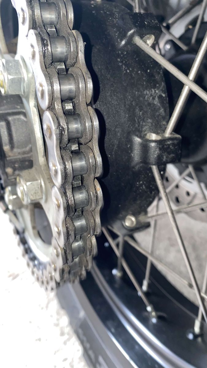

Kilometerstand 3300.
Nochmal ordentlich in den Regen gekommen und einige Kilometer geröllige / staubige Wege gefahren.
Zuletzt in einer 30-Zone vor knapp 100 Km gezupft. Die Rollen der Kette sind stets schön dunkel. Jede einzelne Rolle dreht sich mit Leichtigkeit.
Die Sauerei auf Felge und Nabe ist leider nicht abzustreiten und liegt offensichtlich an zu schnellem Fahren beim Zupfen. Beim Regen und Offroaden habe ich teilweise auch in 50Km Intervallen gezupft. Je nachdem ob die Kette halt blank war.

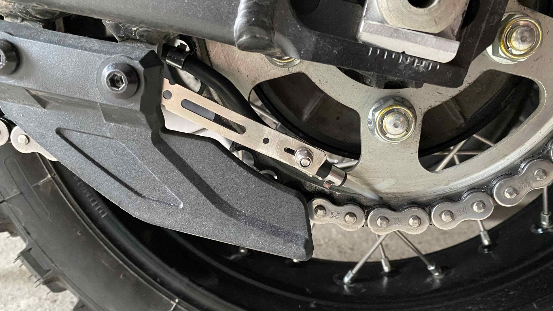

So, nun habe ich den Schatz auch verbaut.
Die beigelegte Anleitung ist prima, von einem Macher geschrieben ![]()
Die Ratschläge von MacReiner auf dem Forentreffen auch.

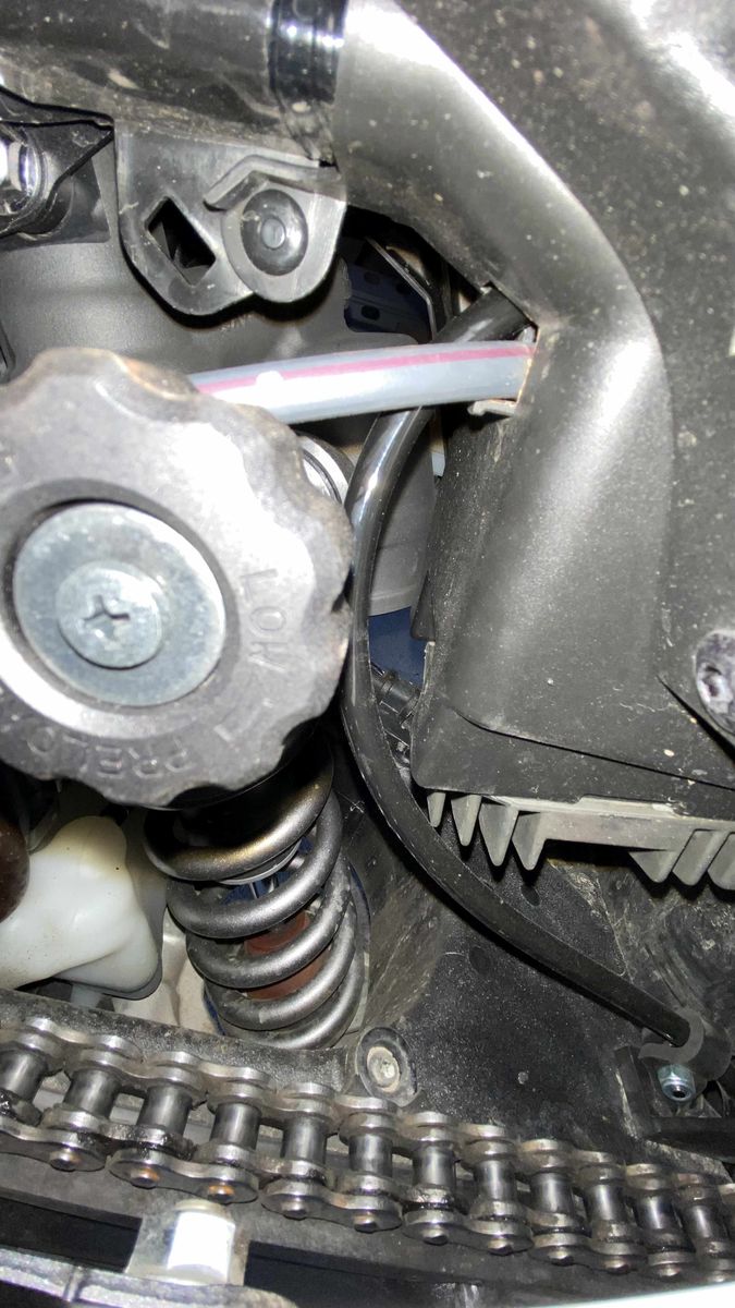

Also die Ölleitung schön paralell an den vorhandenen Kabeln und Schläuchen von vorn zur linken Seite des Tanks unter der Sitzbank runter durchs Moped gezogen. Dies ging in der Tat relativ einfach, wenn man denn einen Draht dafür benutzt.
Eine große Schlaufe an der Federvorspannung des Federbeins gelegt.
Und letztendlich mit dem beigelieferten Befestigungsmaterial die Düse verbunden und hinter der Kettenführung gefixt.
Es sei erwähnt, dass ich den gelieferten Schlauch nicht kürzen musste. Für eine CRF 1100 passt die Länge prima.
Ich habe die Kette nur mit einem Petroleum-getränkten Lappen abgewischt. Man sieht leider immernoch Reste von Kettenfett zwischen den Gliederlaschen. Hier sollte ich nochmal mit dem Kettenmax und seinen Bürsten ran. Da es ab kommenden Wochenende aber eh in den Staub geht, hebe ich mir das für nach dem Urlaub auf.
Das obere Bild (leider mit Blitz fotografiert) zeit die Kette (5700 km) nach etwas über 400 Km mit dem OneOne-Öler, dreimal gezupft. Drossel 180 Grad geöffnet.
Die Kette könnte etwas dunkler sein, schaut aber gut aus. Werde beim nächsten Fahren sofort einmal zupfen.
Auf der Felge habe ich bis dato keinen Flecken gefunden.

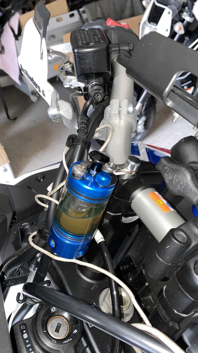

Der Zylinder / das Ölreservoir macht was her, man wird drauf angesprochen.
Ich freue ich mich sehr über die Wertigkeit des gesamten Teils. Nichts wirkt billig.
