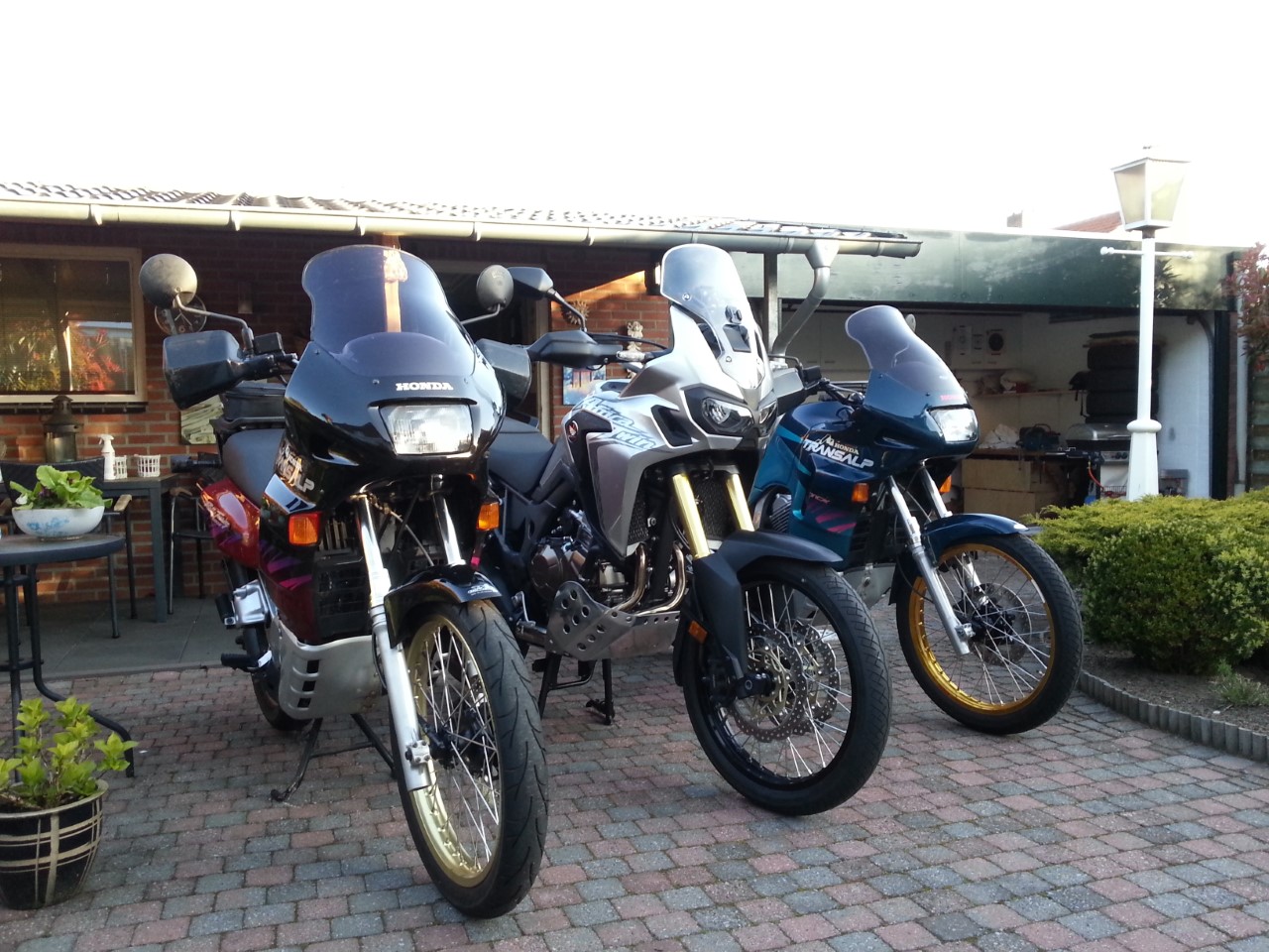

zwei weitere Honda Transalpen hier, damit die Töchter auch mitfahren können.
