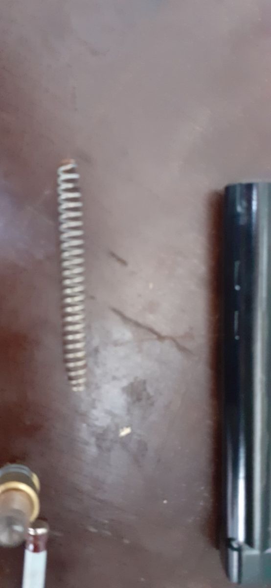

Dann haben wir heute einen Blick darauf geworfen, warum der Zündkerzenstecker so viel Widerstand hatte. Ich habe es zuerst noch einmal gemessen und der Wert war viel höher !!!
65 Ohm!! Als ich es zerlegte, sah ich zuerst, dass die Enden der Feder grünlich oxidiert waren. Der Widerstand selbst las schöne 4,9 Ohm, das war also in Ordnung. Die Feder schön sauber geschliffen und wieder zusammengeschraubt. Konnte nichts messen?? Das ist seltsam.
Versuchen Sie, die Rückseite der Messingschraube, die in das Kabel geht, mit einem kleinen langen Schraubendreher zu zerkratzen. Nochmal messen und viel zu hoher Widerstand. Nun, dann die Säge hinein, um herauszufinden, wo das Problem liegt. Es war sehr deutlich, dass die Rückseite des Schraubenbolzens vollständig oxidiert war, siehe Fotos. Meiner Meinung nach ein wertloses System, bei dem man auf Probleme warten kann! Ich bin froh, dass ich beide ausgetauscht habe.
