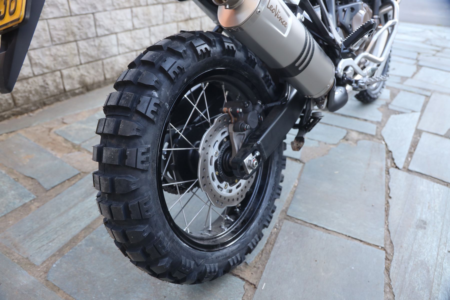

Alles anzeigenHier soll der australische Motoz Tractionator in der Variante GPS oder Rallz sehr gut sein. Ich kenne 2 oder 3, die auf ihn schwoeren, obwohl er teurer ist als die einheimische Konkurrenz.
Hast du eine Idee von der Laufleistung?

@Scoo danke für die Antwort.
Ja die Reifenfragen, klassiker.
Komme aus dem Motorsport, ich kenns. Habe aber im Offroadbereich noch nicht genug Erfahrung deswegen vertraue ich hier auf die Community. Muss ja auch nicht auf den KM genau sein, ist nur um ein gefühl zu bekommen, weil die Auswahl ist Riesig.

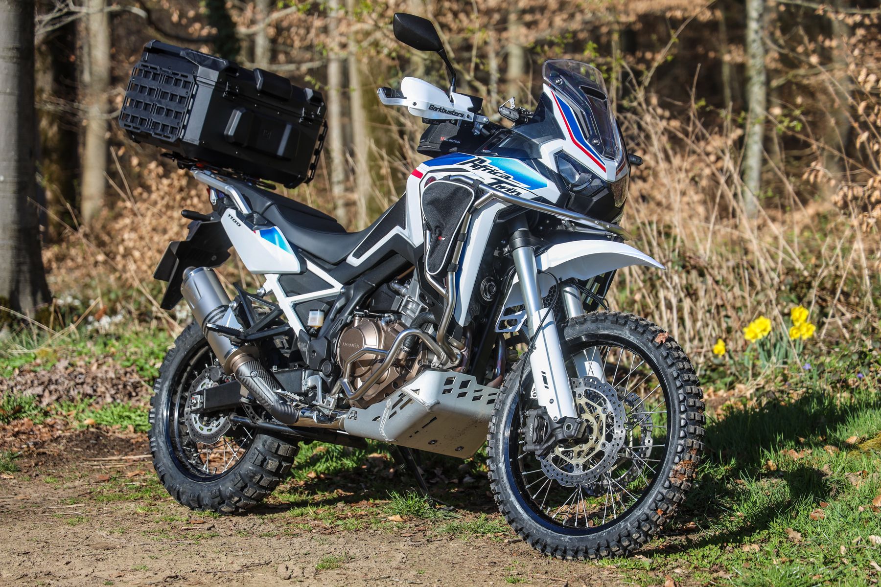

ich melde mich hier jetzt noch einmal mit Update. Fahrwerk ist jetzt eingebaut.
Bin sehr zufrieden, Kommunikation mit Hyperpro hat top funktioniert und Beratung war auch top.
Bilder vom Einbau sind im Anhang.
Der Ausbau vom Stoßdämpfer war ein wenig lästig wegen dem Zentralständer, da muss man schon ordentlich fummeln.
Von Kopflastig kann ich nichts spüren unterm fahren. In 2 Wochen mache ich dann den Test mit vollgeladenem Motorrad, so wie ich es auf der reise fahren werde.

Hey danke für die zügige Antwort,
soweit macht das Sinn, dass man mit Mittelsteg weiter kommt. Will einfach nur einmal hören was die Community da an Erfahrungen hat.
Das gänze wäre für meine Südamerika-tour. Suche nach einem möglichst langlebigen Reifen mit gutem Offroadverhältnis.

Weiter gehts mit den Updates.
Dazugekommen ist jetzt noch das Fahrwerk von Hyperpro. Stoßdämpfer & Gabelfedern.
Ziemliches gefummel um den originalen Stoßdämper auszubauen. Hab im Werksbuch nachgeschaut (das hilft hin und wieder
) schwinge muss dafür ganz nach oben...
Egal jetzt ist alles drin, Aus und Einbau, geht jetzt einfacherer.
Jetzt ist der umbau fast fertig, habe mich aber jetzt doch noch dazu entschieden die Crashbars zu tauschen gegen Heed. Falls wer Touratech Crashbars will kann er sich ja melden. Poste es dann auch im Marktplatz.
Die Heed sind schon da und mache das vermutlich am Wochenende. Habe auch noch gemerkt, dass ich ölverlust am Limadeckel habe, das wird dann gleich mitgemacht bevor die neuen Crashbars ran kommen.
Seitentaschen wurden auch montiert.

kurze Frage, hat jemand einen Vergleich zwischen K60 Scout & Ranger was die Laufleistung angeht? Hält der Ranger ähnlich lange? Habe des öfteren jetzt gelesen, dass man mit dem Scout ja weit über 10.000 kommt wenn man will. Schafft der Ranger die 10k auch?
