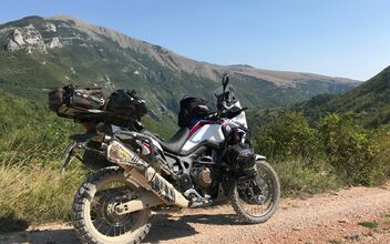

    ich bin Solofahrer und habe mir eine möglichst niedrige Gepäckplatte anstelle des Beifahrersitzes gewünscht. Leider will SW-Motech das bei der CRF 1000 L bewährte Produkt für die CRF 1100 wohl nicht mehr auflegen. Deshalb bin ich wie Capjones ebenfalls auf das Altrider Pillion Rack ausgewichen, in meinem Fall aber in der Farbe "silber".
    Auch bei mir war die Montage sehr einfach und schnell, passt wie "angegossen" und ist sehr stabil. Die Materialqualität erscheint erstklassig. Die Platte scheint tatsächlich in der tiefst möglichen Position zu sitzen, was gut ist für den Schwerpunkt bei Gepäck.
    Anbei ein paar Bilder. Zur Erläuterung: Ich habe einen von Jungbluth aufgearbeiteten Fahrersitz mit 3 cm Erhöhung, der in der oberen Stellung "eingehängt" ist.
    PS: Meinen iM2100 Peli Storm Koffer habe ich direkt mit vier Schlossschrauben und großen Unterlagscheiben auf dem original Honda Gepäckträger montiert. Bezogen habe ich ihn zu einem sehr günstigen Preis in den USA.
    nach genauerer Analyse verschiedener Bilder habe ich mich entschlossen, die ZEGA Werkzeugbox zu bestellen und auszuprobieren. Die Montage war weitgehend nach Montageanleitung möglich. Lediglich bei der Befestigung der linken Schelle musste ich etwas basteln: Offenbar ist die Abstützung des Kofferträgers nach vorne bei der BMW anders als bei der CRF 1100. Das Problem konnte ich dadurch lösen, dass ich die linke Schelle in der Mitte per Säge geteilt habe, danach konnte ich jeweils ein Hälfte oberhalb und die andere unterhalb der Strebe montieren und mit der originalen Aufnahme im Werkzeugkasten verschrauben.
    Durch die links leicht geänderte Höhe der Befestigung ist die Werkzeugbox rechts etwas nach oben gerückt, wodurch der Zugriff in die Werkzeugbox von hinten über die Querstrebe sogar deutlich besser ist als bei einer völlig waagrechten Montage.
    Im Ergebnis bin ich also sehr zufrieden, zumal ich mit etwas Umräumen alles, was ich immer dabei habe (Werkzeug, Ersatzbrille, Leatherman, Sammlung von Behelfsutensilien, Erste Hilfe-Päckchen) unterbringen konnte.
