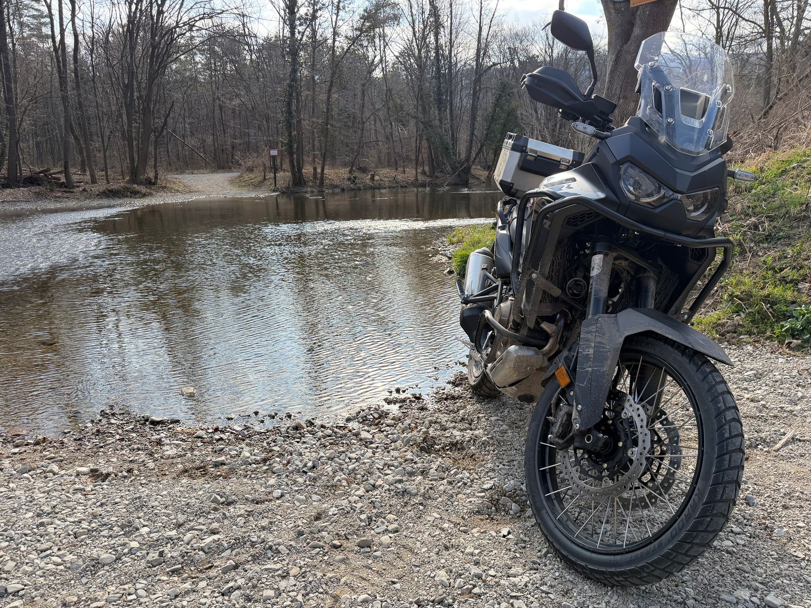

Das ist die Schwechat im Helenental, in Niederösterreich. Ist aber nur ein Platz mehr oder minder direkt neben der Straße, also leider kein Gelände zum Offroadfahren, wär aber toll, weil der Fluss, naja, der Bach vielmehr nicht sehr tief ist, man könnte ihn gut durchqueren mit dem Motorrad.

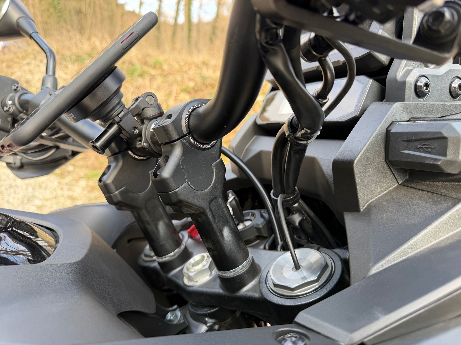

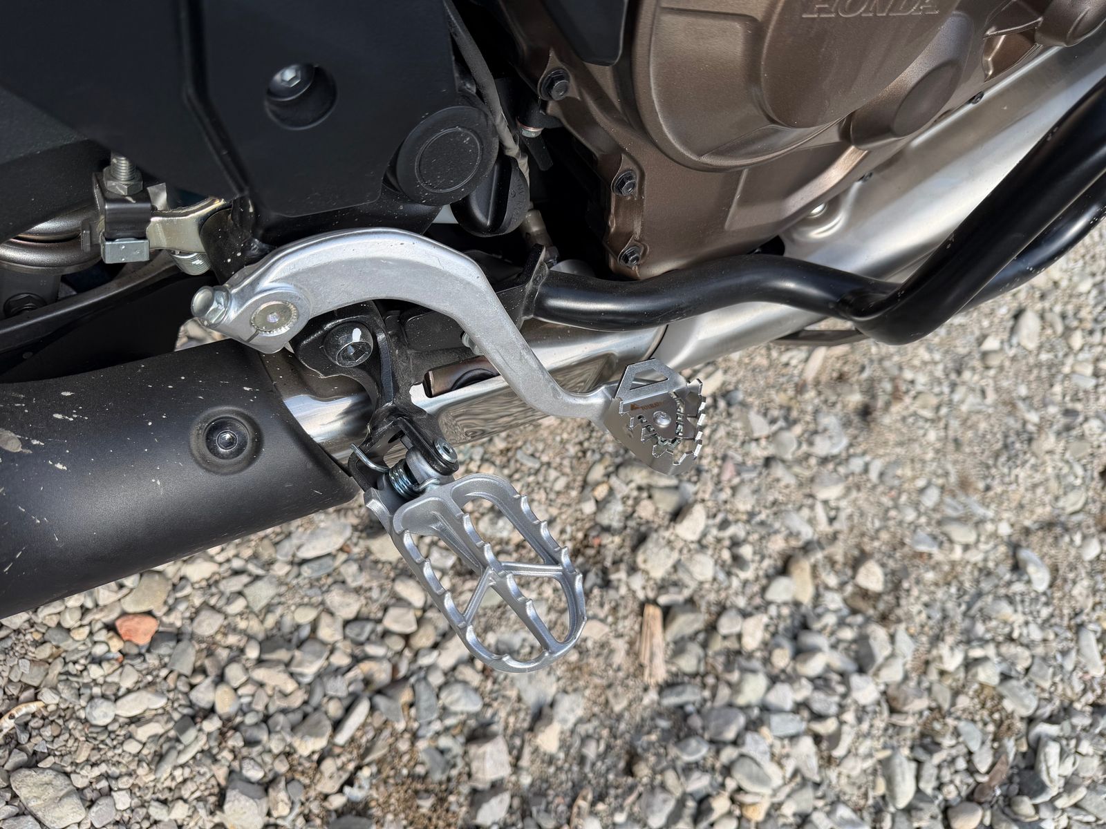

Nun also ist sie fertig, sozusagen, die letzten Teile wurden angebaut und ich möchte meine Erfahrungen damit teilen.

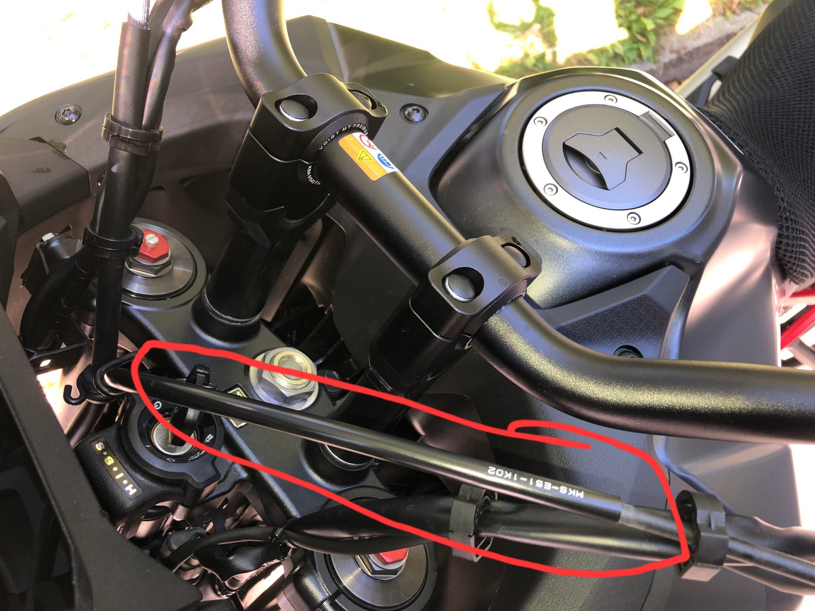

Ich habe die Voigt 3cm hoch / 2 cm nach vorne verbaut. Um keine Probleme zu bekommen, wurde die Bremsleitung mit der Voigt 3 cm Verlängerung angepasst. Hier habe ich gelesen, man kann diesen Verlängerung anbauen, ohne die Leitung danach zu entlüften. Ich war da recht skeptisch und habe beim Einbau mit einer Spritze überall etwas Bremsflüssigkeit eingefüllt, nun ja, zumindest hab ich das versucht. Lange Rede, kurzer Sinn, nach einigem Pumpen war der Druckpunkt schon fühlbar, nach geschätzt einer Minute gab es einen festen Punkt wie zuvor. Ich habe dann noch die angegebenen 3 Minuten am Bremshebel gepumpt, alles perfekt.
Die Erhöhung ist sich somit wundervoll ausgegangen, es gibt keinerlei Spannung irgendwo. Das stehende Fahren ist nun mit meinen 193 cm Körpergröße für mich gut so.

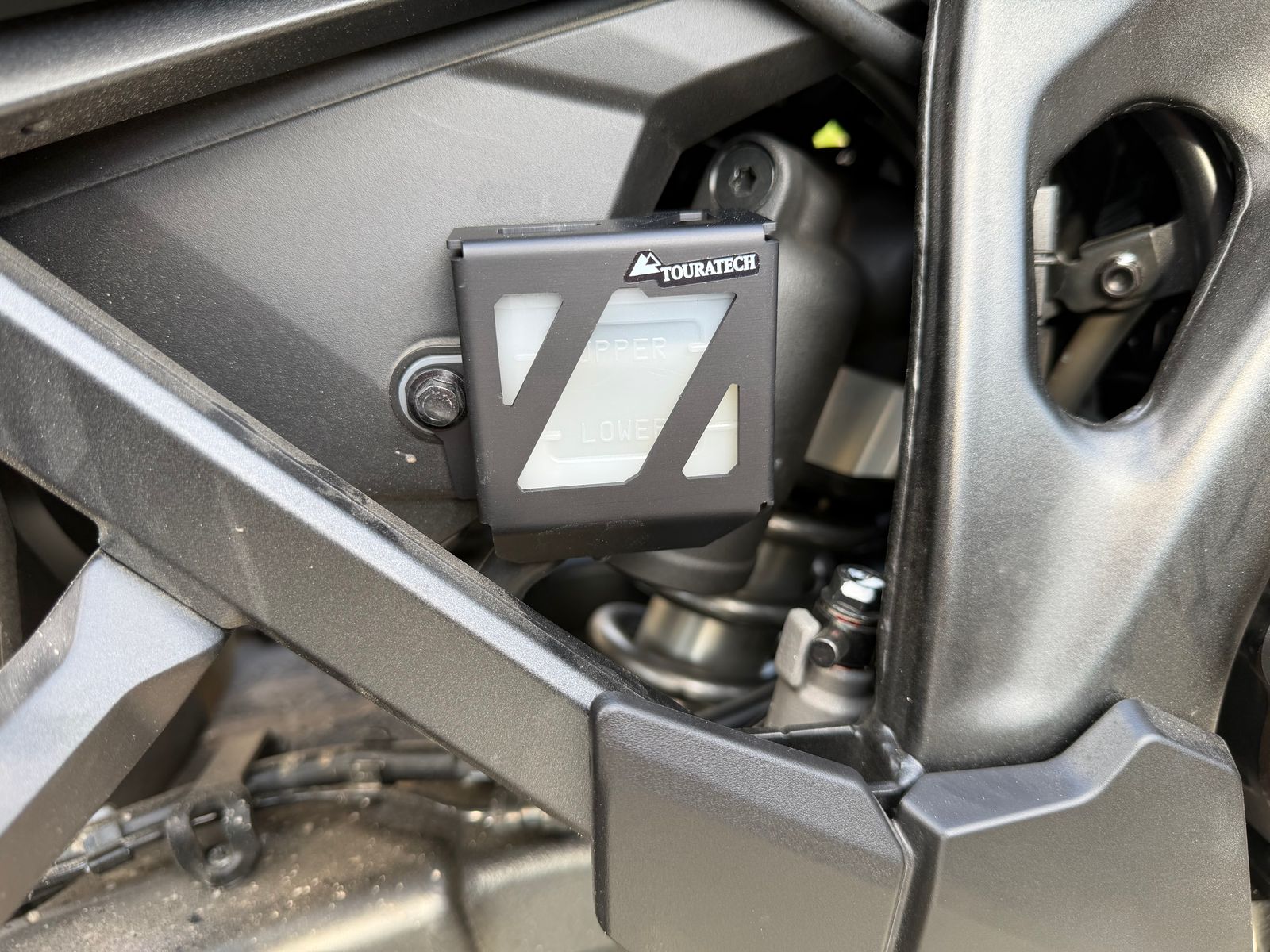

Am Fußbremshebel habe ich die Touratech-Verbreiterung montiert, gibt mir ein gutes Gefühl im Gelände. Der Seitenständer hat von dieser Firme einen "Entenfuß" bekommen für mehr Auflagefläche. Auch der Motorschutz, der Hauptständer und die darauf passende Schutzplatte kommen von Touratech. Ah, und das hübsche kleine Metallkistchen für den hinteren Bremsflüssigkeitsbehälter, das musste auch sein.

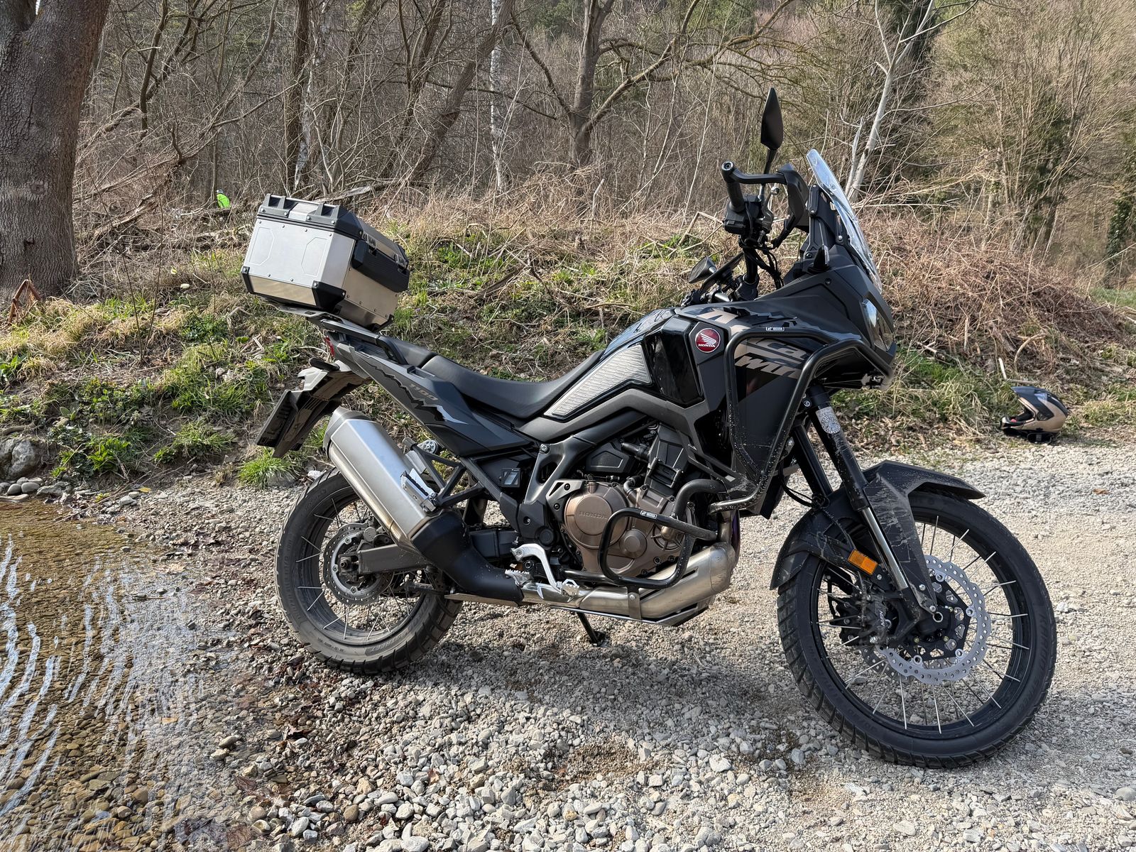

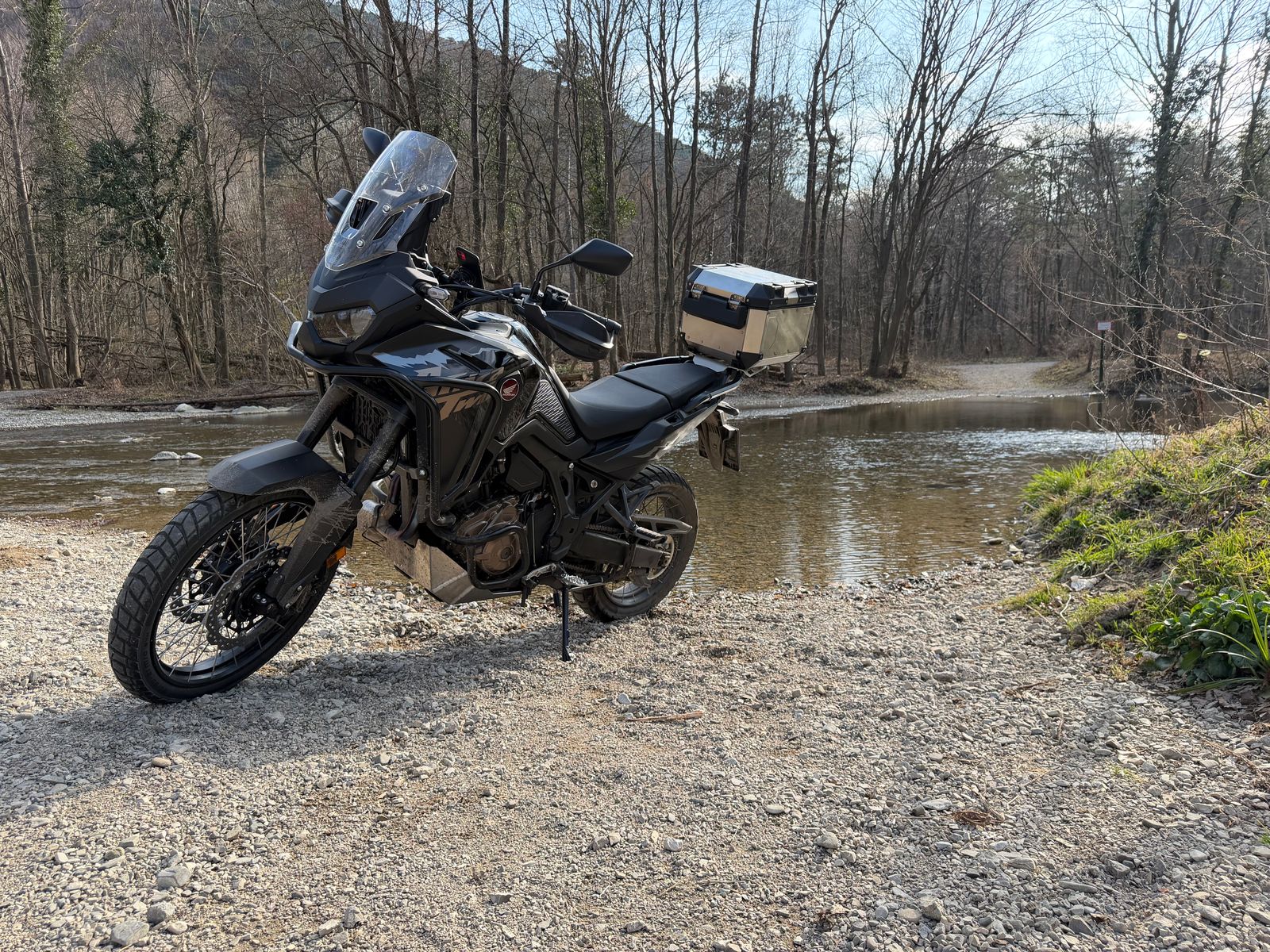

Die Sturzbügel sind von H&P und erscheinen mir soweit stabil genug, sind auch vom Gewicht annehmbar. Es geht bei mir ja nicht darum, jeden kleinsten Kratzer zu vermeiden, sondern grobe Schäden im Falle eines Sturzes offroad zu vermeiden.
Für die Dame des Herzens gibts das Topcase, sie ist es so von der Wing gewohnt, es gibt ihr Sicherheit und ja, auch ein bissi Bequemlichkeit. Naja, und ganz unpraktisch ist so ein Topcase ja auch nicht, über die Optik lässt sich vortrefflich streiten, ja. Und damit das Kind einen Namen hat, sind auch die originalen Koffer für längere Ausritte dabei. Schade, dass es keine Alu-Koffer gibt, die an das integrierte System passen, naja, macht ja nix. Die Kunststoffdinger fühlen sich ganz wertig und stabil an. Die Komfortfußrasten hinten schmeicheln ihren Füßchen, die Rally-Rasten vorne geben dem Reiter Halt.

Ich muss mal schauen, vor allem, da ich die Voigt Riser mit dem Versatz nach vorne, also eher umgekehrt einbauen würde. Ich werd mal den Lenker abschauben und schauen, was theoretisch möglich, vor allem für mich passend ist.
Lieben Dank nochmal für die Ratschläge bezüglich der Riser. Ich werde es wohl mit den Voigt-Risern, 30mm mit Versatz probieren und zur Sicherheit auch den 3 cm Adapter zur Verlängerung des Bremsschlauches montieren. Schau ma mal.

Ohne Änderung an Kabeln und Zügen sind übrigens bis zu 30 mm möglich.
Servus,
30 mm sind möglich? Das wäre recht perfekt. Hast Du das selbst so gemacht?
Ich würde mich hierzu sehr über weitere Infos freuen.
Vielen Dank jedenfalls.
