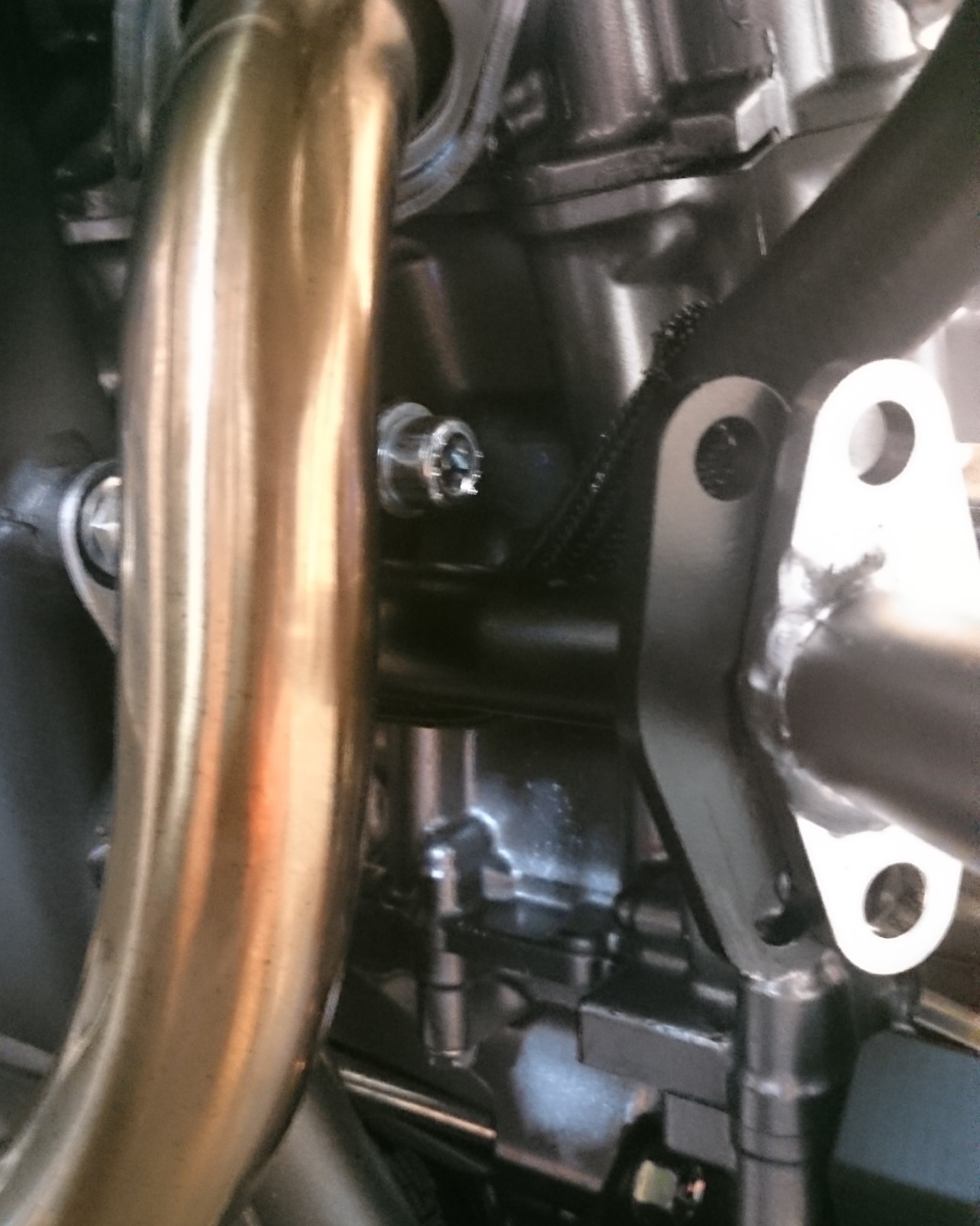

Ich hab jede Menge swm Zubehör verbaut und dabei festgestellt, dass die Schrauben alle aus sehr weichem Material und sehr fest angezogen / gesichert sind. Habe mir besagte Muttern mit einem (Hazet) Maul Schlüssel an 2 der 6 Kanten rund gemacht. Die dann gerade gefeilt und mit Stecknuss und Knebel ran. Auf alle Fälle mit Ring oder Stecknuss, auf keinen Fall mit Maul. Ansonsten wie gesagt Steckschlüssel und Knebel zum lösen. Festziehen dann mit Drehmo und Loctite mittelfest aber das steht ja auch in der Anleitung.
Noch zu beachten: wenn du die aus Edelstahl hast kann es gut sein, dass die nicht im ersten Anlauf passen. Meine waren (wohl vom schweißen) so verzogen, dass der rechte gut gepasst hat und der linke sich selbst mit viel Gewalt nicht hätte anbauen lassen.

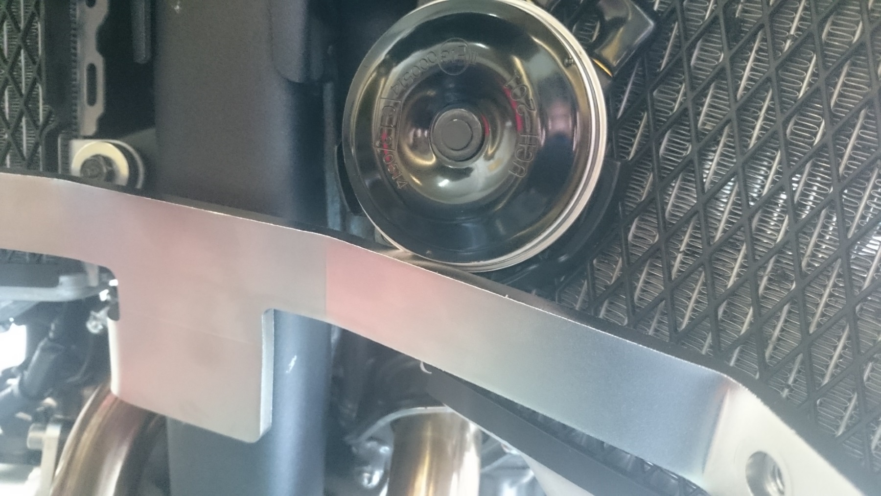

Und beachte die Hupe mit dem oberen Querverbindungsteil. Das lag bei mir so an der Hupe an, dass die nur noch ein gequältes Entenquaken heraus gebracht hat. Habe dann den Hupenhalter mit Langlöchern versehen, damit die Hupe etwas höher montiert werden kann. -
