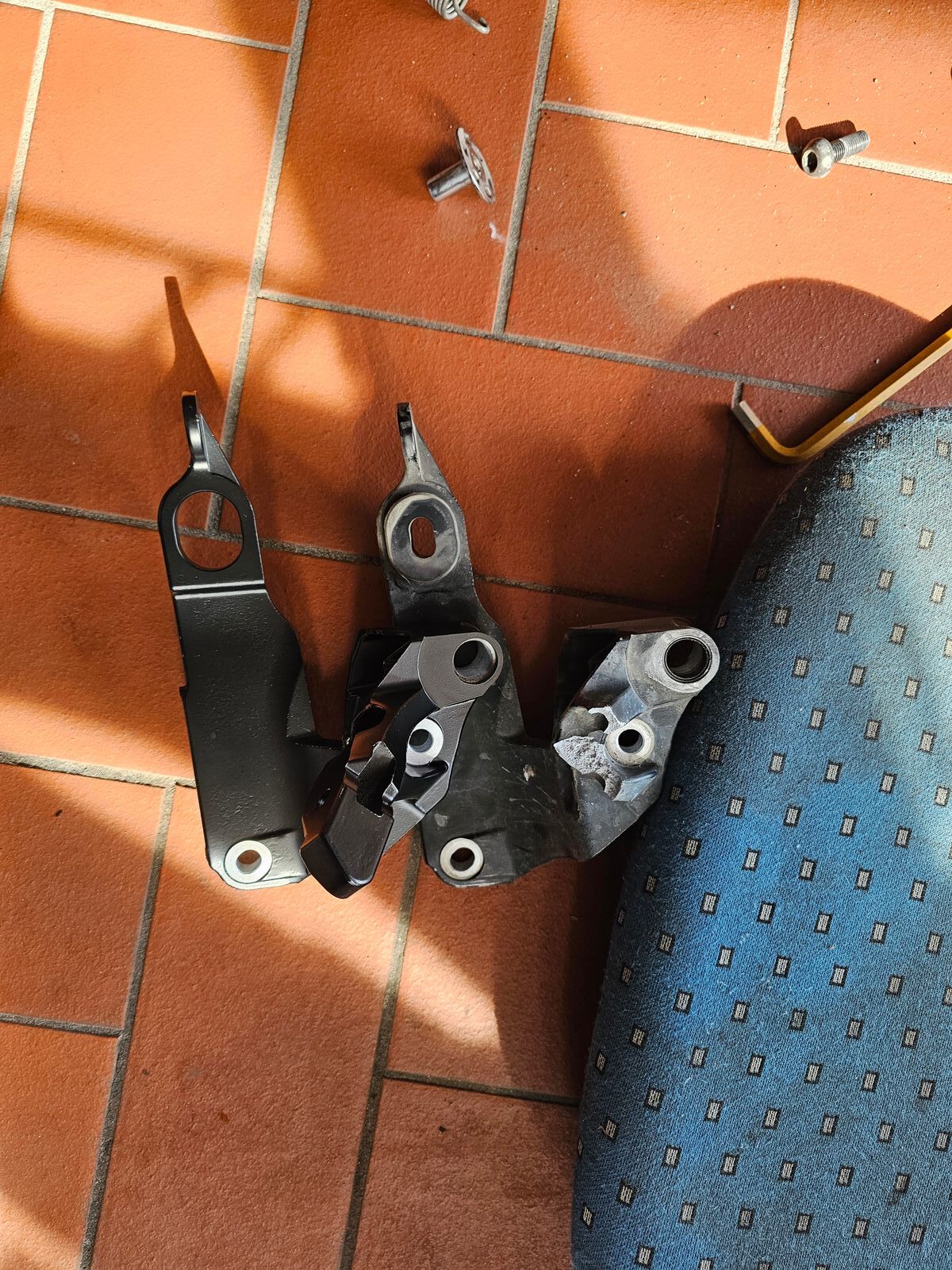

    Fußrastenträger rechts ist erfolgreich getauscht. Ich dödel hab die Krümmerdichtungen nur in den Warenkorb gelegt, aber nicht bestellt. Deshalb Dienstag nochmal in mittelschwerer Panik bei Honda angerufen und bestellt + Mittwoch bekommen.

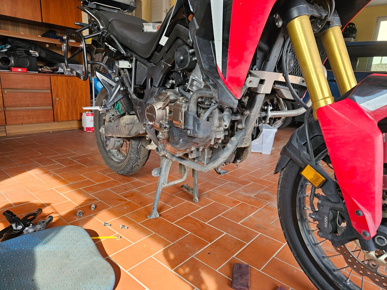

    Ich musste den ganzen Auspuff abnehmen. Nur vorne lösen und ablassen ging nicht, da der Krümmer selbst noch in den Bohrungen am Motor festhing. Aber nach abstöpseln der Lambdasonde und entfernen der 2 Schrauben am Fußrastenträger und Endschalldämpfer war das ablassen zu zweit kein großes Problem.
    Neuer Fußrastenträger für knapp 100€ aus Japan passt wunderbar. Und lässt sich, wenn der Krümmer einmal aus dem Weg ist, auch recht einfach tauschen
    Das Gefühl beim anziehen der Krümmer ist so falsch. Da man ja die neue Dichtung zusammen drückt, zieht man ganz lange mit mehr oder weniger gleichbleibender Kraft. Das fühlt sich so an, wie eine Schraube, die langsam abreißt. Ganz ekliges Gefühl für einen halbwegs erfahrenen Schrauber.

    Danke auch für die Info, dass der Blinker verklebt ist (ärgerlich, aber erwartbar) und für den Fußrastenträger Öffnen am Krümmer vorne ausreicht. Das mach ich so :)
    Fußrastenträger kam heute. Der Händler in Japan hat meine Bestellungen durcheinandergebracht und mir jetzt 2 Fußrastenträger und dafür keinen Lenker geschickt. Naja, den Lenker hatte ich mir ja zwischenzeitig schon von woanders besorgt. Jetzt muss ich nur noch das Geld für den Lenker erstattet bekommen, dann kann ich den Extra-Fußrastenträger bei ebay einstellen.

    der kommt voraussichtlich morgen aus Japan an. Leider ist eine der 3 Schrauben hinter dem Krümmer versteckt (grob im Bereich des roten Rechtecks glaube ich)
    D.h. der Krümmer muss runter, um den tauschen zu können. Fragen: benötige ich außer der 2x Krümmerdichtung und 1x Dichtung zum Endschalldämpfer noch irgendwas? Ist beim lösen und Befestigen des Krümmers an der AT irgendwas besonderes zu beachten? WHB liegt vor, aber mich interessieren Tipps von persönlichen Erfahrungen. Krümmer habe ich an der F650GS damals regelmäßig runter genommen, da ging das immer ohne Probleme. Aber am Auto z.B. rechnet man ja eigentlich immer damit, dass mindestens 1 Stehbolzen abbricht oder sowas. Deshalb frag ich lieber. Alles präventiv mit WD-40 einjauchen?
