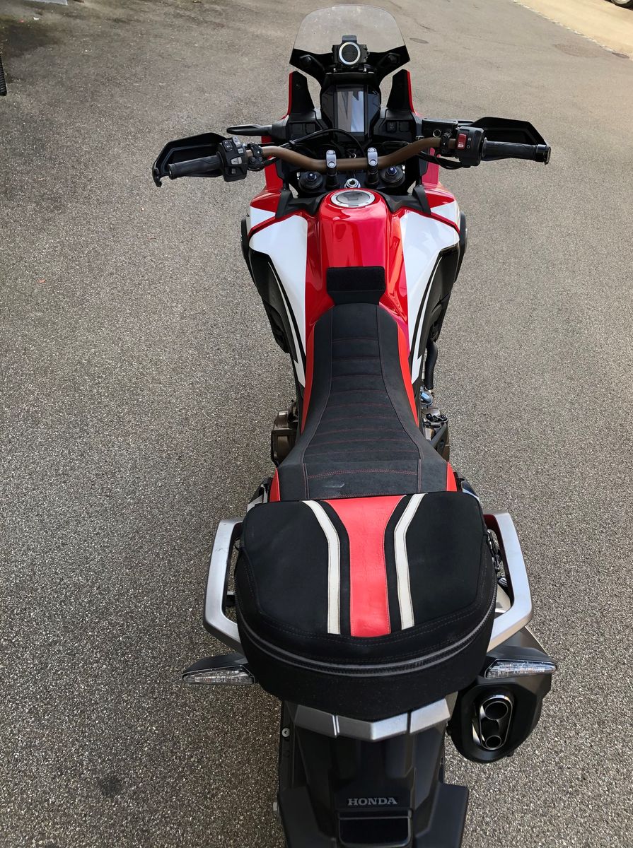

Hallo Campino,
habe auch die Coolride montiert, habe die Original Lenkergewichte, also die Großen die außen montiert waren geändert, Größerer Durchmesser und ca 6 - 7 mm länger , somit ist das Gewicht der Patronen und der neuen Endgewichte ca. so wie es vorher mit den Messing Gewichten war.
Musst halt einen Bekannten finden der solche Teile Drehen kann.
Habe die AT mal ohne die Gewichte kurz Probegefahren und ich finde es fährt sich "Merkwürdig" ohne die Gewichte, fand das Vorderrad irgentwie "Zappelig "
So wie es jetzt ist ist es bei mir Prima.
Da ich den Lenker zur Montage der Coolride ohnehin abgebaut habe ist der Lenker jetzt in Bronze Farben Pulverbeschichtet, in etwa so wie die Farbe der Gabel und Motor.
Hoffe Dir geholfen zu haben ;.)
Gruß Bernd
