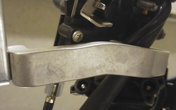

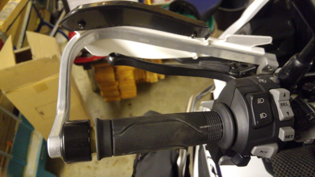

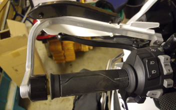

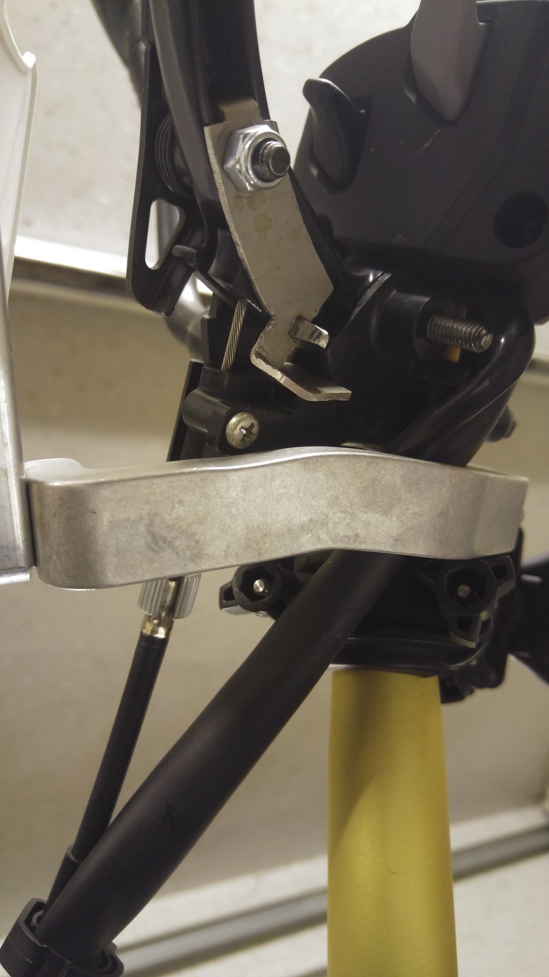

    Also an der Stelle ist ja schon ein Blech vorhanden(oder war es bei den Barkbusters dabei?). Das habe ich abmontiert und als Muster für ein längeres neues Blech aus einem Reststück Edelstahl benutzt. Damit wird der größere Abstand gehalten und gleichzeitig der Schalter für die Parkbremse betätigt. Mit den Barkbusters hängt der Hebel original ja bis vor dem Alubügel. So ist der Bremshebel jetzt gut erreichbar und der Umbau mit dem Lösen einer Schraube wieder in den originalen Zustand zu versetzen. Das originale Blech fahre ich im TC spazieren, damit kein übereifriger Rennleiter mein Mopped stilllegen kann.
