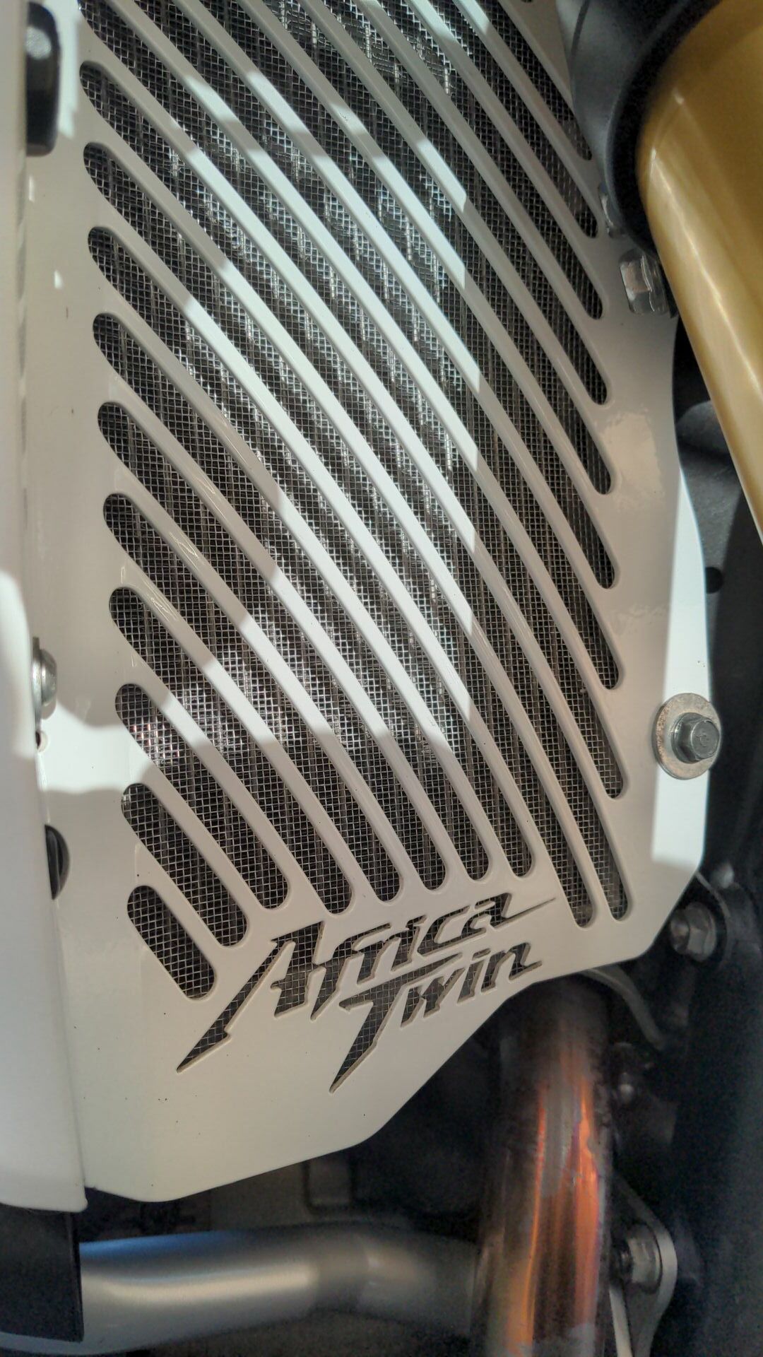

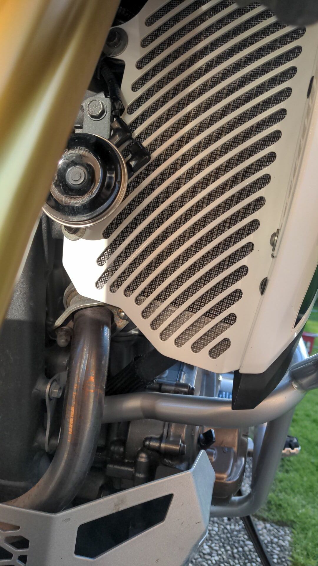

    Insperiert von dem Beitrag, hab ich mal meine Kühler gereinigt und mir Alufliegengitter gekauft und zugeschnitten. Mal sehen ob das auf lange Sicht hilft uns hält oder sich das Fliegengitter zerlegt. Hab es extra in Aluminium genommen und nicht Edelstahl wegen der bedenken daß es zu Problemen kommen kann.
