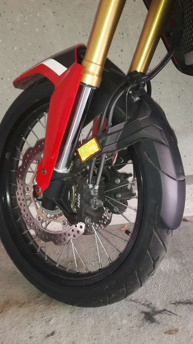

heute fertig montiert. Benutzt habe ich die mitgelieferten Klebe-Pads und 3 Stück der 4 Kunststoffnieten.
Passform ok. Klare Empfehlung.
Aber ohne Quatsch:
Seid vorsichtig beim Bohren. Bohrer geht wie durch Butter. nicht dass der Reifen "angebohrt" wird.
Habe daher innen, zwischen Kotflügel und Reifen, das Blech eines Konservendosendeckels gelegt, nachdem ich mir beim ersten Loch schon leicht in den Finger gebohrt habe...…

Also ich hab's ja gestern bestellt. Heute schon geliefert. Spritzschutz passt perfekt. Muss ihn bloß noch endgültig befestigen.
