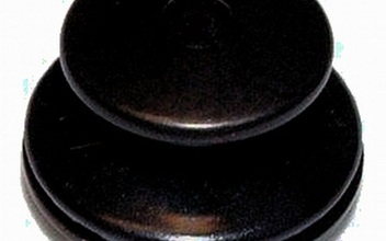

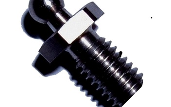

Anbei 2 Fotos von den benutzten Tenax Teilen. Wenn du sowieso die Teile kaufen musst kannst du ja auch das Oberteil in schwarz kaufen. Hatte noch Tenax Teile von meinem Boot daher die silbernen.

Tenax Oberteile und das tenax Unterteil findest du bei:
http://www.ebay.de/itm/1x-Tena…10138?hash=item4d2fbd325a
Bei den Unterteilen 2 Unterlegscheiben einlegen, damit das Oberteil satt einrasten kann.

Meine Tankrucksack-Lösung:
Wollte keinen so großen Tankrucksack, daher habe ich den Polo Q-Bag Genua Magnettankrucksack gekauft. Der Tankrucksack passt genau auf die Biegung des Tanks und hat die richtige Länge.
Die vorderen Magnete entfernt, kann man leicht durch einen Schlitz entnehmen. Dann, an den Laschen, Tenax Oberteile befestigt. Als nächstes die beiden Schrauben der vorderen Tankabdeckung durch schwarze Tenax Unterteile M6 ersetzt. Die Magnete von Vorne habe ich noch zusätzlich zu den beiden Magneten hinten, innen in der Mitte im Tankrucksack eingeklebt.
So lässt sich der Tankrucksack leicht befestigen und wieder abbauen.

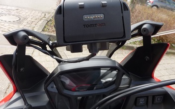

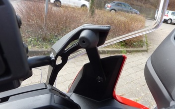

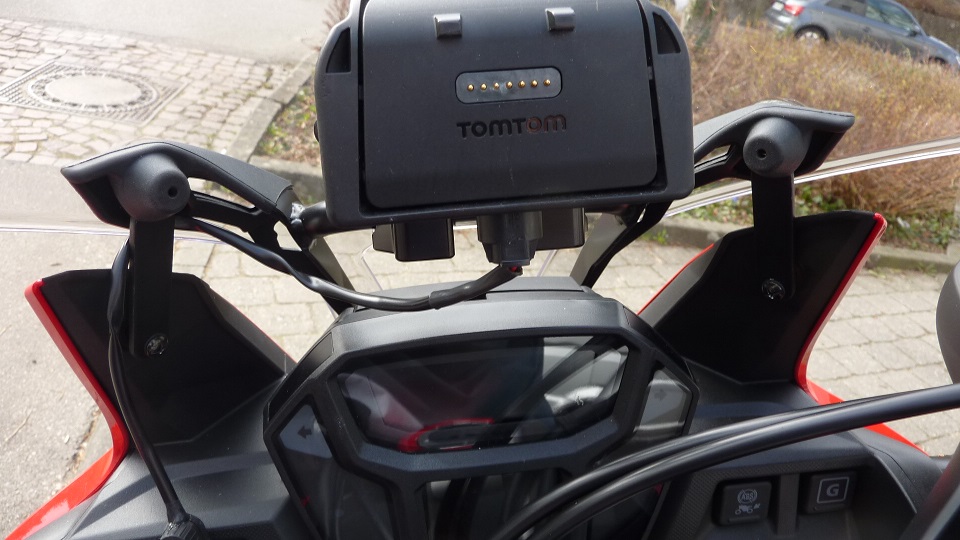

Hallo Uwe,
ja, oben mit einer selbst sichernden Mutter an der Befestigungsschraube der Scheibe befestigt, unten an der Verbindungsschraube von innerer und äusserer Verkleidung. Unten eine Distanzhülse von ca. 8 mm damit die Strebe nicht an der Verkleidung anliegt und eine längere Schraube.
Gruß Meinhard
habe das Tom Tom Rider und bin sehr zufrieden. Habe die SWMoto Halterung an der 13 mm Strebe verbaut. Das Problem ist das die Scheibe mit samt dem Navi flattert. Habe eine Bastelstunde eingelegt und mir ein paar Alustreben zwischen Scheibenbefestigung und Frontverkleidung eingebaut. Jetzt ist alles gut.
