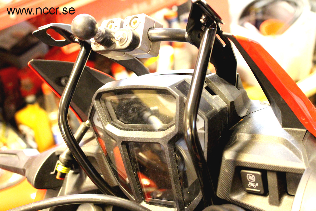

    Auf den Fotos siehst du meine Lösung: die Alu-Klemmblöcke sind normalerweise für die Befestigung von Hydraulikleitungen gedacht. Ich musste sie ca 1mm auffeilen, da der Rohrdurchmesser nicht passte, mit einer Rundfeile war das aber Dank dem Alumaterial kein Problem. Ich hatte an der B-Ram-Mount-Kugel ein Garmin Montana 600 mit der Orignalhalterung dran, da rutschte nichts. Für die nächste Saison kommt da ne C-Kugel dran, damit auch das schwerere 276cx vernünftig hält!
    So Leute: FERTIG!
    Ab heute ist die Verstärkung des Scheibenhalters bei Nordic Custom Classic and Racing in Schweden bestellbar. Eigner Jens Krüper hat wie ich meine eine gute Lösung gefunden um den schwingenden Scheibenrahmen so zu verstärken, das auch schwere GPS-Geräte angebaut werden können. Vor allem ist die Befestigung so ausgeführt, dass einerseits die Scheibe ohne Verspannungen in den originalen Gummihalterungen sitzt und gleichzeitig eine gewisse Fertigungstoleranz am Motorrad keine Rolle spielt!
    ACHTUNG: Die RAM Kugel ist genausowenig dabei wie mein Kumpel Olof Elch! ;)
