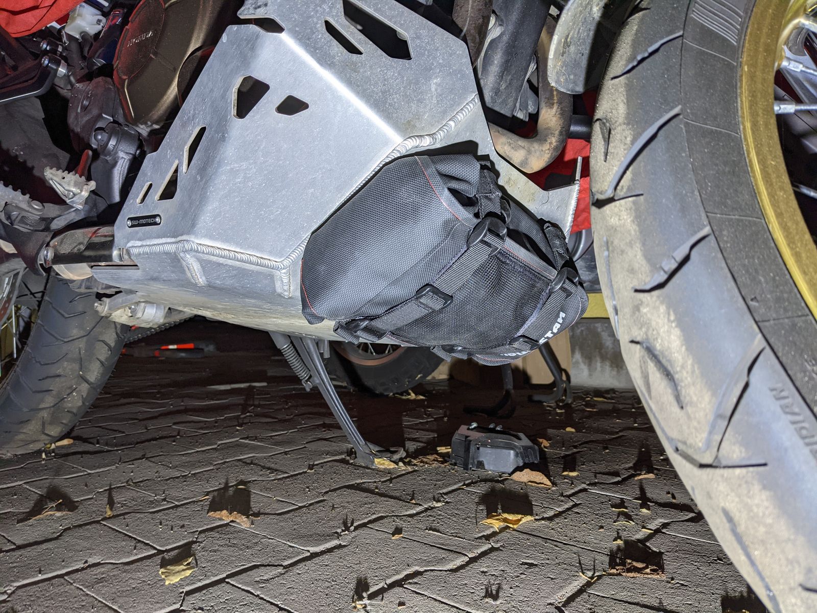

    Ich zitiere mich mal selbst :zwinker:
    Vollbremsung durchgeführt, keinerlei Probleme. Das ist also in Ordnung.
    Bleibt auch alles an der richtigen Stelle und lockert sich aktuell nicht.
    Ca. 30km Offroad gemacht, wir haben ja im Norden von Berlin den TET auch hier keine Probleme festgestellt.
    Außer das die Tasche jetzt schlammig ist :confusion-shrug:
    Insgesamt 300km Strecke und alles in unverändert an Ort und Stelle
    Also größere Sicherheitsprobleme ausgeschlossen...
    Wie es jetzt auf lange Zeit aussieht werden wir sehen. Ich melde mich wenn es Probleme gibt.

    Es ist ein Versuch den knappen Platz, Schwerpunkt günstig zu nutzen.
    Was die Befestigung angeht mache ich mir keine Sorgen, aber ich kann es nicht durch ne Computersimulation validieren.
    Hier muss es die Praxis zeigen.
    -> Bei meiner alten Tenere hält das HT Rohr an der Stelle schon ewig( > 40.000km).
    Es sind die normalen Schraubrohrschellen als Befestigung. Ich hätte nie gedacht, dass die Schweißpunkte halten :handgestures-thumbupleft:
    Hat von den Vibrationen auch "gröberen" Schotter in Georgien, Iran oder Albanien mitgemacht.
    Ich werde berichten...

    Hier ein Bild von meinem angeschlossenen "Tooltube" Projekt
    Der große Enduristan Fender Bag passt ganz genau auf den SW-Motech Motorschutz.
    Habe 4 Löcher geschnitten, damit er fest abgespannt werden kann.
    In den Fenderbag passen:
    1. Reifenflickzeug
    2. Motion Pro Bead Pro Reifenmontierhebel
    3. SBV Pro Mechanic Tool Set
    Bodenfreiheit ist nicht eingeschränkt.
    Der Fenderbag ist aus stabiler LKW Plane, sollte also nicht bei ein paar Steinen direkt Löcher haben.
    Wasserdicht ist er auf jeden Fall.
    Schwerpunkt günstig, vorne und weit unten.
    Bin gespannt wie lange er durchhält. :)
