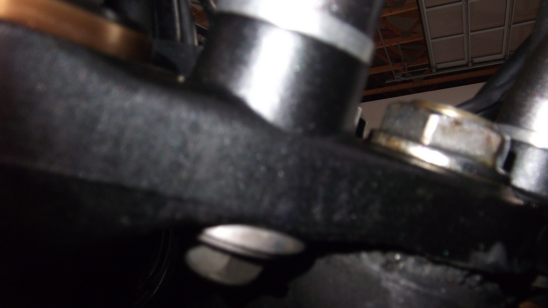

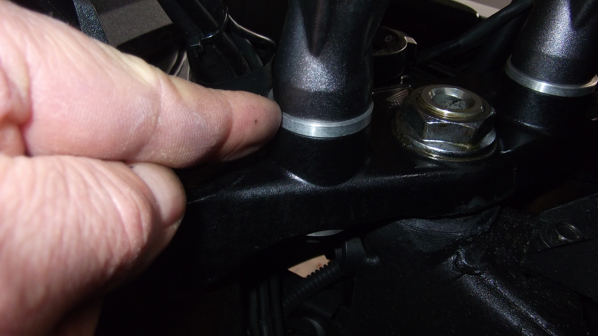

Geht auch ohne Demontage der Seitenverkleidung: entweder helfende Hände die die Verkleidungen etwas seitlich weg ziehen oder mit zB Expander seitlich abspannen... (die obere Verkleidungsschrauben müssen raus! ) ist möglich, aber der Mehraufwand der Verkleidungen ist minimal: einige Schrauben und Clips und dann lässt sich entspannt schrauben
