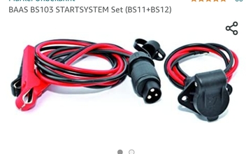

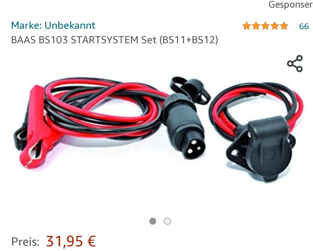

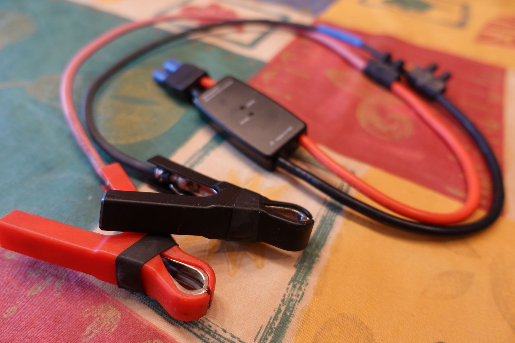

    Also ich hab es wie folgt gelöst:
    Ich wollte eine dauerhafte Lösung. Die üblichen Powerbanks haben Zangen, die man kaum an die AT-Batterie drankriegt, die Powerbank
    hängt dann auch neben dem Motorrad, wenn man sie nicht festhalten will. Mann muss die Zangen und Kabel dann auch mitnehmen. Dazu kommt das Problem, dass die Powerbanks, wie auch oben abgebildet, oft ein externes, mit den Zangen verbundenes Bedienteil, haben,.
    Daher habe ich mir folgende Teile besorgt:
    https://www.ebay.de/itm/Powerb…pter-B-Ware-/324291850836
    und
    https://www.amazon.de/gp/produ…age_o00_s00?ie=UTF8&psc=1
    gibt's aber auch in der Bucht oder sonstwo.
    Vorteil: Der Batterycontroller (nur der erste Teil) kann dauerhaft an der Batterie Bleiben (Strom fließt nur in Richtung der Batterie)
    Der Stecker des Controllers, der an die Powerbank passt, liegt dann unter der Sitzbank. Bei Bedarf dann Sitzbank abnehmen und Powerbank anschließen. Diese Powerbank (wie ein paar andere Modelle auch, wird direkt am Gerät bedient) - starten- fertig.
    Ich kanns nur empfehlen.

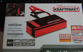

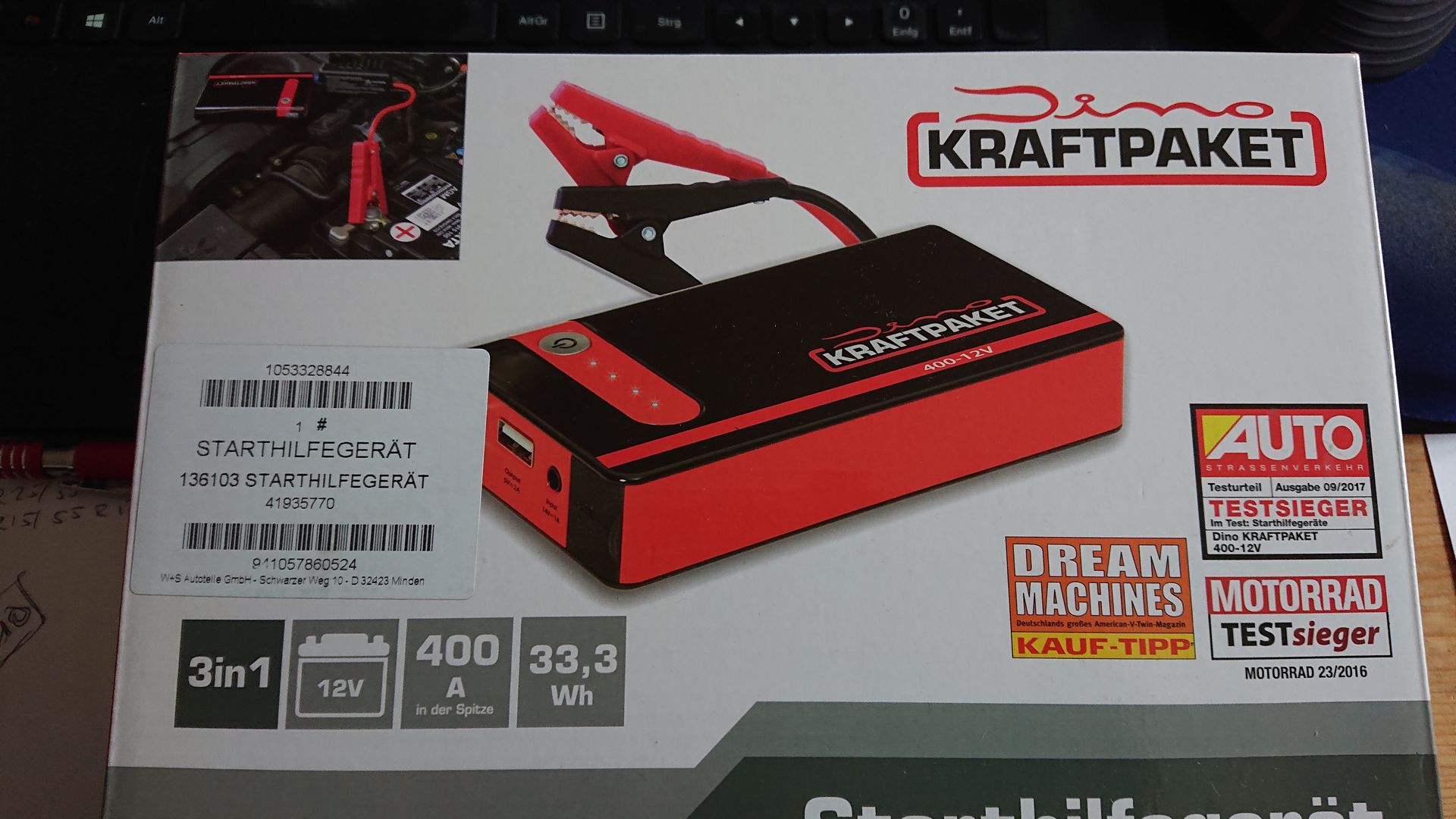

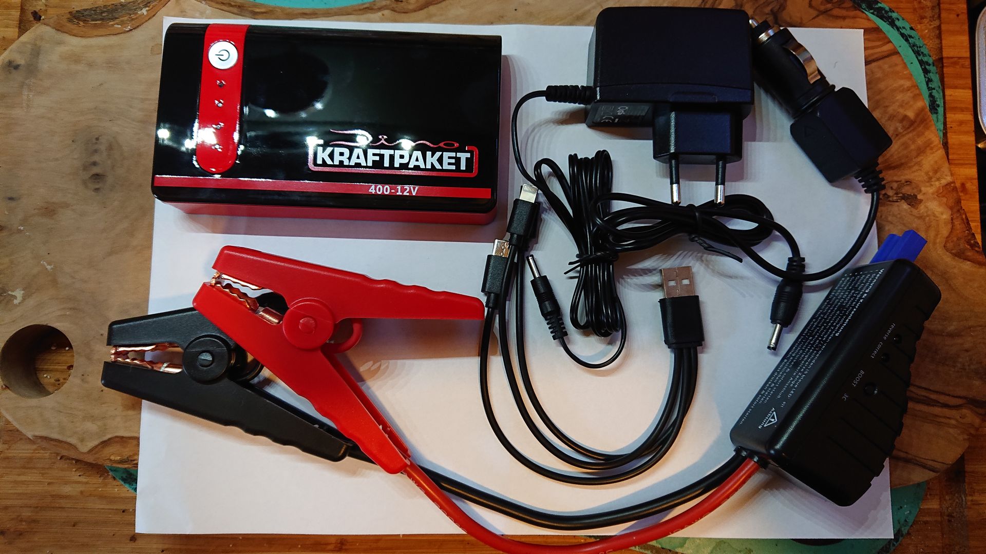

    Soooooo meine lieben Foristi,
    meine Entscheidung ist gefallen, und ich bedanke mich bei allen
    die mir mit Rat und Tipps geholfen haben :blumen2:
    Gekauft und bestellt habe ich von DINO aus ganz pragmatischen Gründen, neben der Empfehlungen.
    Zum Beispiel ist es nicht mein Anliegen die Powerbank über USB zu laden, sondern ein 220V Netzteil
    ist mir wichtiger. Beim DINO standartmäßig dabei
    Einige Links führten ins Leere, oder es hieß: der Artikel ist nicht mehr verfügbar.
    "NOCO" wiederum verfügbar, aber im Vergleich schwer wie Beton. Zwischen 1,1 und 1,3 kg :shock:
    Andere Hersteller wiegen, bei den gleichen Leistungsdaten, 400 - 500 gr weniger.
    Einhell auch sehr schwer, und WALTER .... hmmm, die Rezessionen waren nicht wirklich
    gut, wenn die Geräte älter als 6 Monate gewesen sind.
    Jetzt ist "der Drops gelutscht" und ich warte mal ab was da auf mich zu kommt.
    Ich hoffe keine Erfahrungen zu sammeln, aber sollte das Teil mal zum Einsatz kommen werde ich es kund tun
    Bleibt gesund und

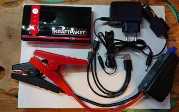

    Heute geliefert bekommen, macht einen sehr wertigen Eindruck.
    Hoffe aber, für mich, daß Teil nie nutzen zu brauchen
