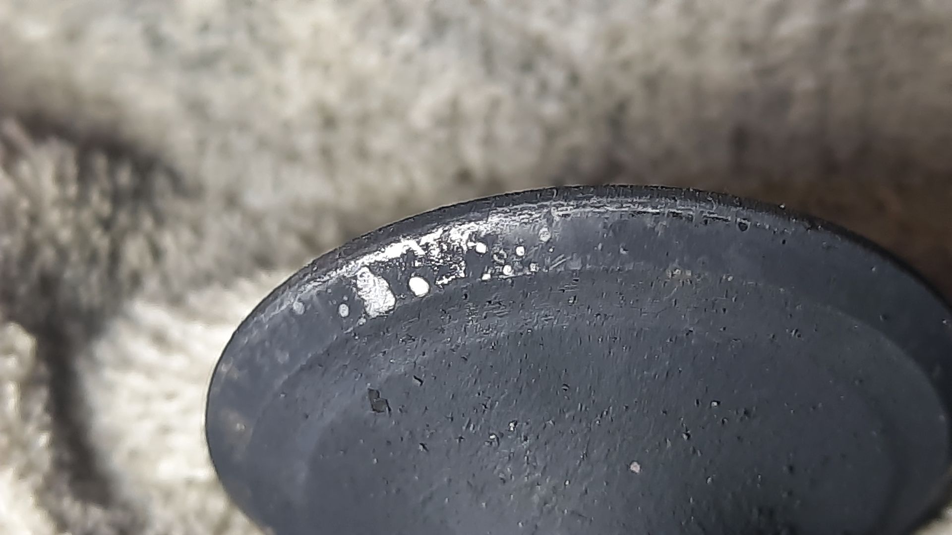

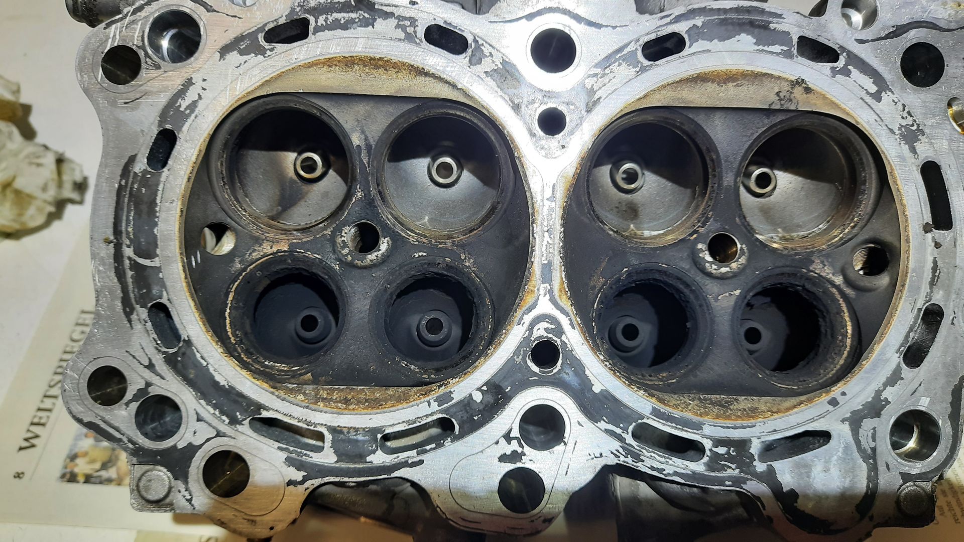

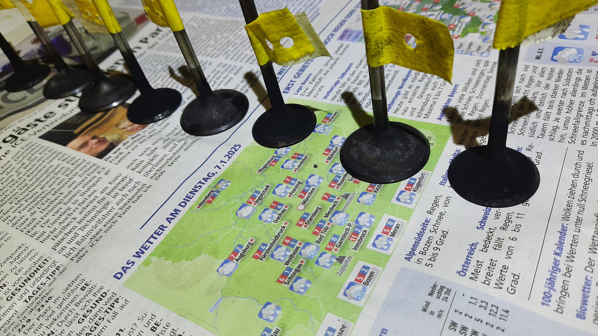

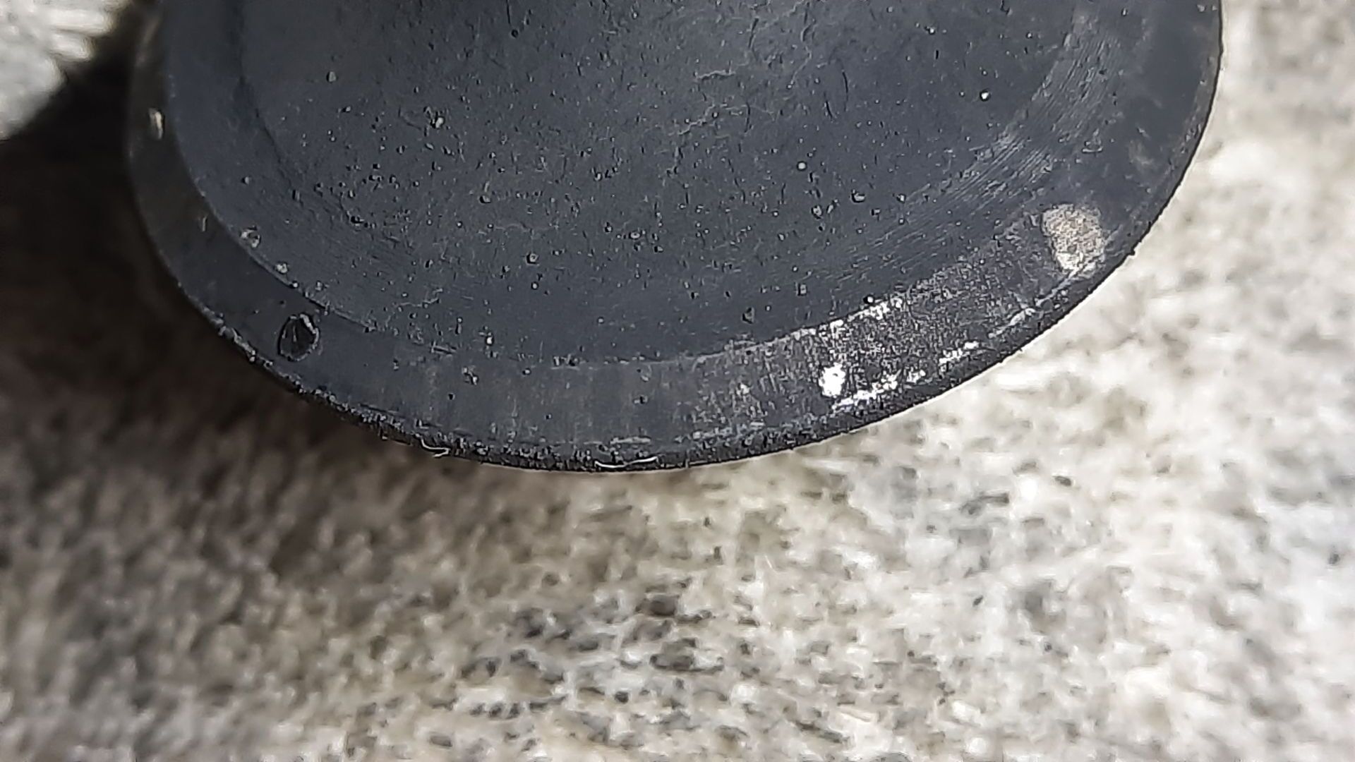

    ich schleif mir grad Blasen an die Hände :lachen: , es geht gut voran. Sowohl bei Ein- und Auslass-Sitzen sind viele kleine "Stellen" zu sehen (mit Lupe und Brille :zwinker: ) die kein sauberes Tragbild ergeben, jedoch werden auch diese nach einigen Schleifungen eliminiert.

    Vielen Dank für eure Einschätzung und Bestätigung. War gestern bei einem Profi-Motorinstandsetzer gleich bei mir um die Ecke. Er hat mein Vorhaben auch bestätigt (der Instandsetzer müsste natürlich alles erneuern um eine ordentliche Arbeit abliefern zu können und wegen Haftung...) Er meint auch: einschleifen und gut ists...
    Hab gemessen: Federlänge ist ca 42,8-43,2. Die Ventilsitzbreite ist etwa beim maximalen Wert.

    Werde die Ventile einschleifen und wieder alles zusammenbauen. Die gute CRF wird bei mir dann in Teilzeit geschickt (nur noch für daheim und als Wintermoped).

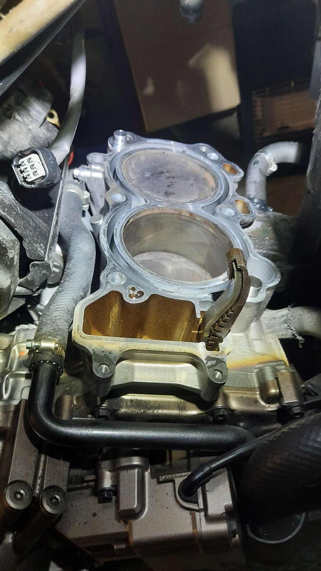

    Kolben ziehen ist leicht gesagt, dazu muss der ganze Motor zerlegt werden...
    Danke für eure Mithilfe :handgestures-thumbupright: . Es liegt kein messbarer Ölverbrauch vor. Das SLS hat lediglich die Aufgabe sauerstoffreiche Luft vom Lufi-Kasten in den Ansaugtrakt zu bringen um beim Abgasirrsinn mitzuhelfen (SLS hab ich schon vor langer Zeit eliminiert, dicht gemacht).
    Motorinnendruck wird durch die Motorentlüftung direkt in den Lufi-Kasten geleitet.
    Das Thema Betriebstemperatur beschäftigt mich jedoch noch: könnte durch die schlechte Verbrennung nur durch die seitlichen Zündkerzen nicht doch die Verbrennung so "kalt" ablaufen?
