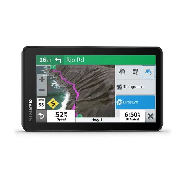

    Wie kommst Du denn darauf?
    In dem Link in meinem Posting steht eigentlich schwarz auf weiß:
    STARTE DIREKT MIT DEINER TOUR
    Mit vorinstallierten Straßenkarten für ganz Europa bist du sofort startklar. Kostenfreie Karten-Updates sind im Lieferumfang enthalten.
    Ich sehe eigentlich keinen Grund, das anzuzweifeln...
