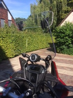

ich (185cm) habe die höhere Honda-TourenScheibe dran, die auch an der AT-AS verbaut ist. Diese Scheibe ist auch etwas breiter (+5cm) als die originale AT-Scheibe.
Beiträge von Fred_L
dein Spoiler hat eine andere Mechanik als mein Spoiler.
Aber er darf trotzdem nicht 'umklappen' bei höherem Winddruck.Ich würde mal eine Anfrage an MRA senden.
Auf deren Homepage gibt es den Button 'Kontakt'MRA antwortet normalerweise recht schnell.
Fred -
Hallo Martin,
wie nennt sich denn dein Aufsatzspoiler genau und wie hast du ihn befestigt?
Ich habe den MRA VSA-A. Bin schon 170km/h damit gefahren - keine Probleme. Das Teil ist auch lt MRA 'hochgeschwindigkeitsfest'.
Fred -

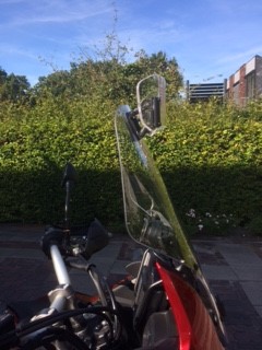

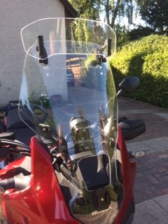

Hab mir auf die normale original Scheibe die MRA Touringscreen verschraubt.Hallo Giovanni,
ich nehme an, dass du den X-CREEN TOURING AUFSATZ von MRA meinst. Der ist natürlich nochmal deutlich höher und breiter als der von mir angeschraubte VSA-A-Spoiler.
Prima, dass der X-Creen auch schon auf der normalen Honda-Scheibe diese von dir beschriebene Wirkung hat.
Den X-Creen habe ich auch noch hier (noch von meinen Scheibenbasteleien an meiner CBF-1000). Dieses große Teil wollte ich allerdings nicht an die hohe Honda-TouringScheibe anschrauben.Die Wirkungsweise ist wahrscheinlich bei deiner und bei meiner Lösung identisch:
Die Abrißkante der Luftströmung wird deutlich verbreitert und damit weicher. MRA schreibt auch, dass sich durch diese senkrechte (negative) Anstellung des Spoilers der Luftstrom verlangsamt.Gruß
FredAlles anzeigen
Ich möchte Anmerken das ich mit der Tourenvarioscheibe von MRA dieses Ergebniss nicht erzielen konnte!Was ich noch nicht probiert habe und bestimmt ein noch besseres Ergebniss für größere Fahrer erzielen lässt das man die Tourenscheibe von MRA mit der Touringscreen kombiniert!
Die MRA Tourenvarioscheibe hatte ich auch probiert. Sie ist ja etwas zum Fahrer geneigt - ich hatte gehofft, dass dies ein positives Ergebnis bringt. Den Spoiler konnte ich stellen wie ich wollte, die Abrißkante des Luftstroms hatte ich immer genau auf dem Visier.
Und . . . die Scheibe ist aus einem dünnen labbrigen Material (von der unbearbeiteten Kante will ich garnicht reden :-(. Das gesamte Teil wackelt böse. Ich würde mir sehr überlegen auf diese Scheibe einen noch größeren Spoiler drauf zu setzen.Gruß
