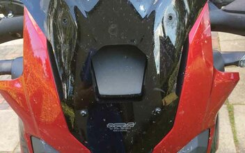

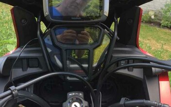

    Und so fahre ich jetzt:
    [attachment=1]2435-2.jpg[/attachment]
    [attachment=0]2436-2.jpg[/attachment]
    MRA-Sportscheibe um ca. 5cm gekürzt und noch flacher angeschraubt. Die Hülse unter den oberen Schrauben habe ich nach unten verfrachtet. Dadurch wird die sowieso schon etwas zum Fahrer geneigte MRA-Scheibe noch weiter zum Fahrer geneitgt. Die vorher noch vorhandenen leichten Turbulenzen sind verschwunden.
    Ab Oberkante der Schulter liege ich voll im Luftstrom. Deshalb muß ich den Helm unten gut verschließen (2 Rollschals). Der Helm liegt jetzt in einem relativ ruhigen und angenehmen Luftstrom. Besser wird es nur wenn ich komplett aufstehe - von dieser Ruhe dort oben und dem dort herrschenden gleichmäßigen Luftstrom träume ich!!!
