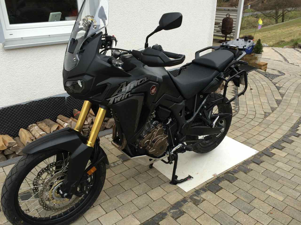

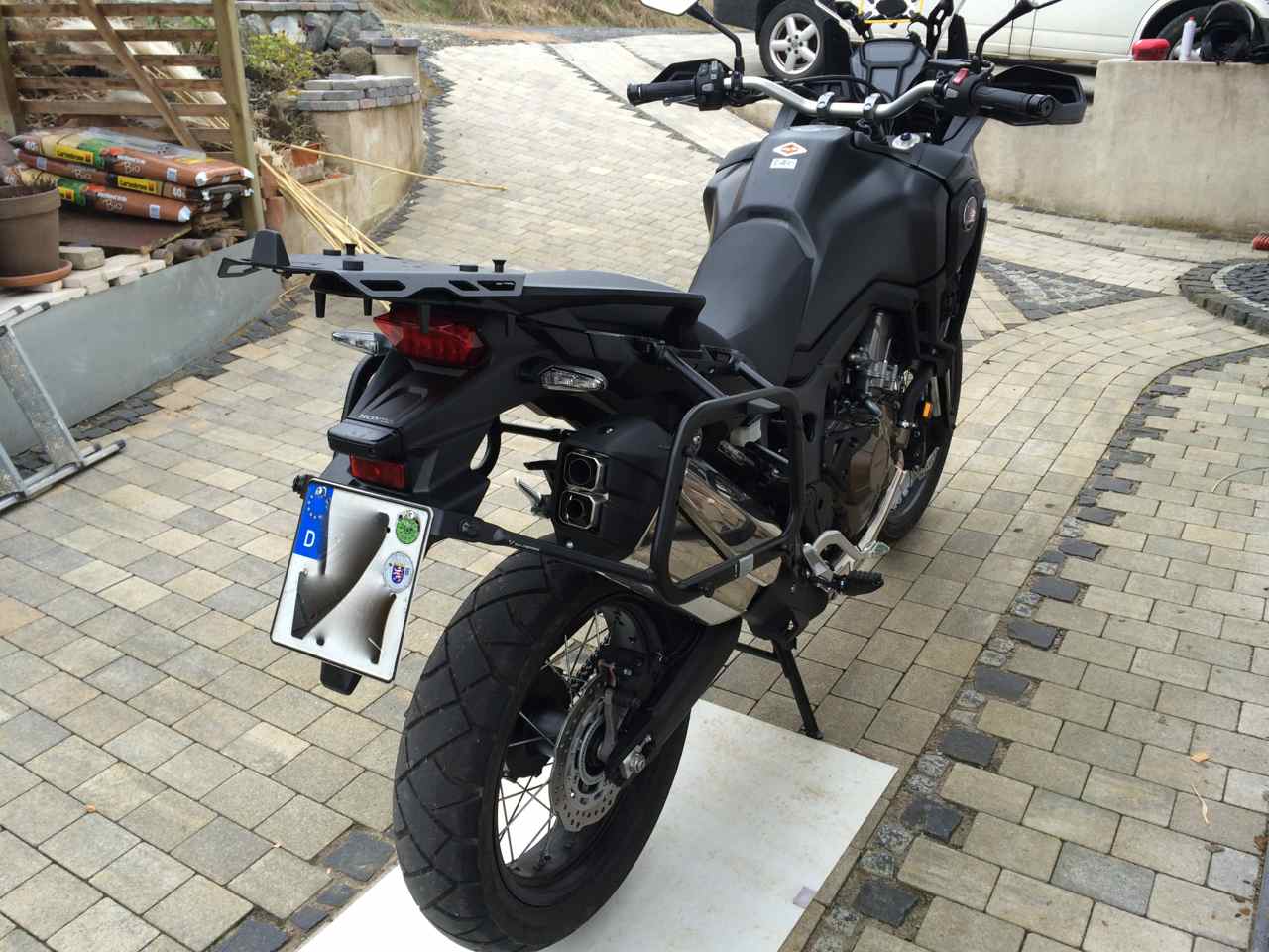

Ich weiß nicht mehr, ob es in diesem Beitrag oder einem anderen darum ging, wie fest und stabil der Träger ist. Schließlich sind alle geschraubten Befestigungspunkte keine starren, fixen Punkte. Insbesondere hinten nach oben habe ich meine Zweifel, ob der Träger durch die Befestigung am Kunststoff Kotflügel auch eine Buckelpistenfahrt aushält. Die original Honda-Koffer krallen sich ja von oben und von unten an die Befestigungspunkte am Fahrzeug. Diese Möglichkeit greife ich auf.
Ich habe mir schon Material in Form von massivem Allu aus der Schrottkiste eines Metallbetriebes besorgt. Die beiden oberen Aufnahmepunkte sind mit einem Steg verbunden. Von diesem senkrecht nach unten, um die Verkleidung herum wieder nach oben zum Befestigungspunkt - ein U, bei dem ein Schenkel länger ist. Das ganze sieht man kaum und ich verspreche mir aber ein deutliches Plus an Stabilität im Extremfall. Straßenbetrieb machen die Koffer auch so mit.

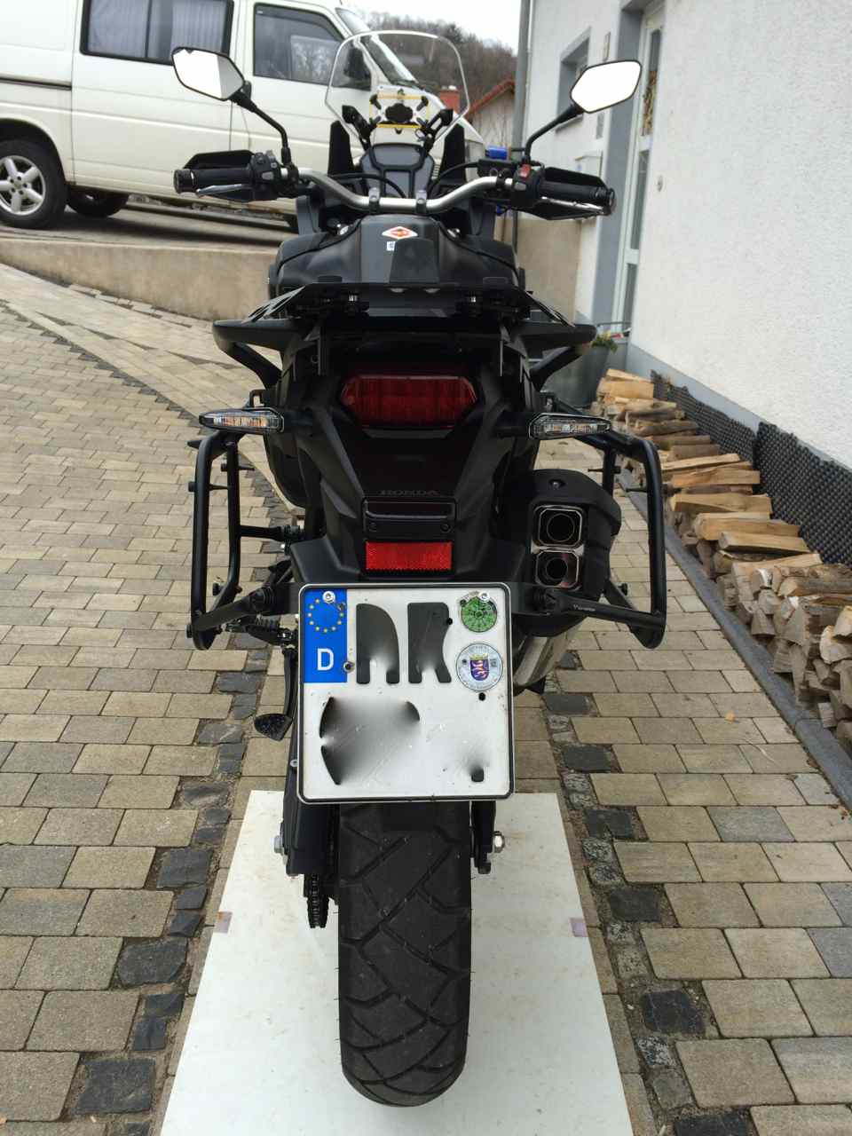

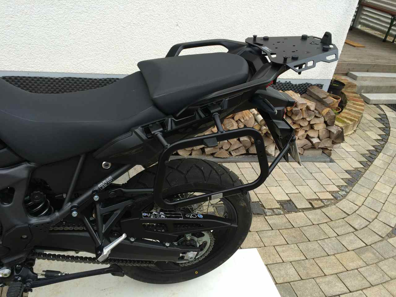

Anbei noch Bilder vom sw-motech Träger ohne Koffer.

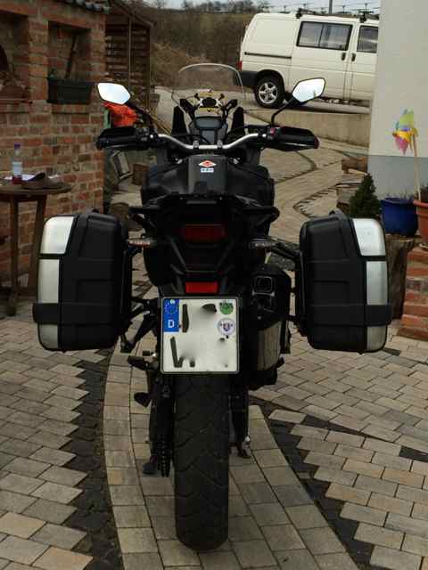

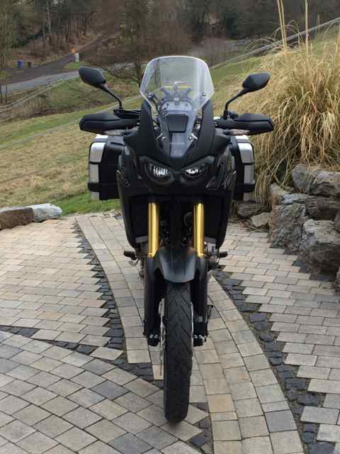

Die Baubreit mit Koffern liegt bei 97cm. Das hatte ich so nah am Original nicht erwartet, die Givi-Träger an der alten Twin mit Koffern führte zu einer Breite von 106cm.

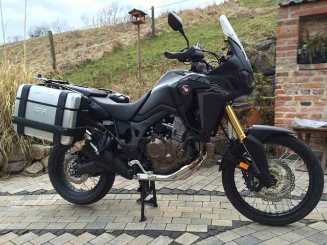

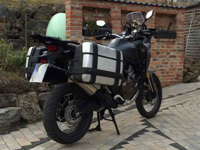

Nachfolgend Bilder Givi-Trekker an SW-motech Kofferträger. Am Nachmittag mache ich noch ein paar Bilder ohne Koffer.
Ich bin zufrieden, auch wenn man nicht wirklich Auswahl hat und man die Trekker anbringen muss/will.Noch mit Quick-Look, wird aber noch fest verschraubt.

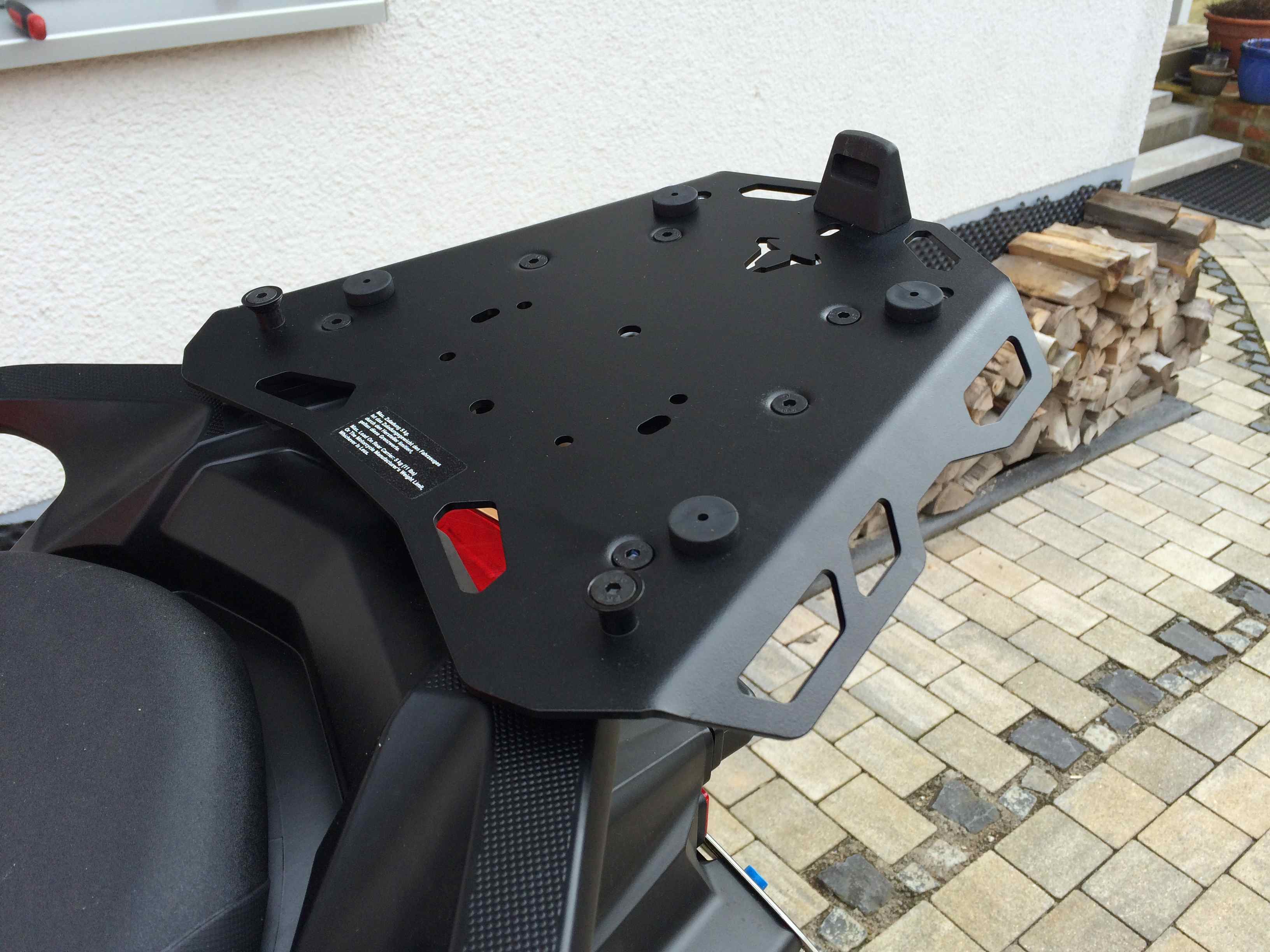

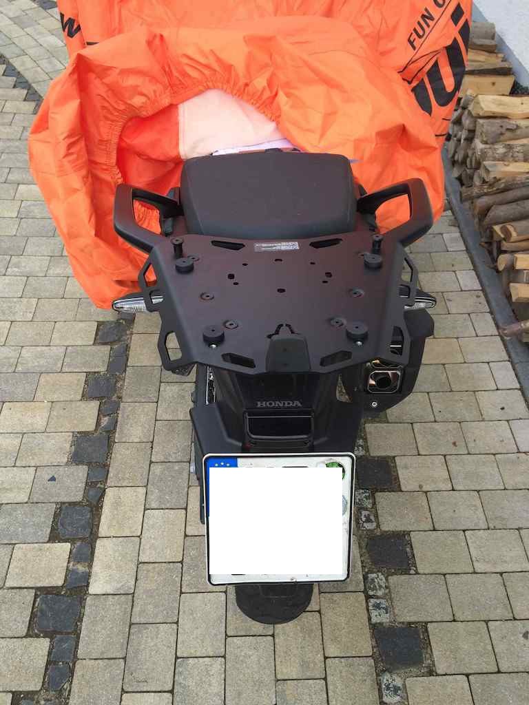

Hier das Steelrack, das ich heute verbaut habe. Bin sehr zufrieden.
Morgen kümmere ich mich um den Kofferträger. -
