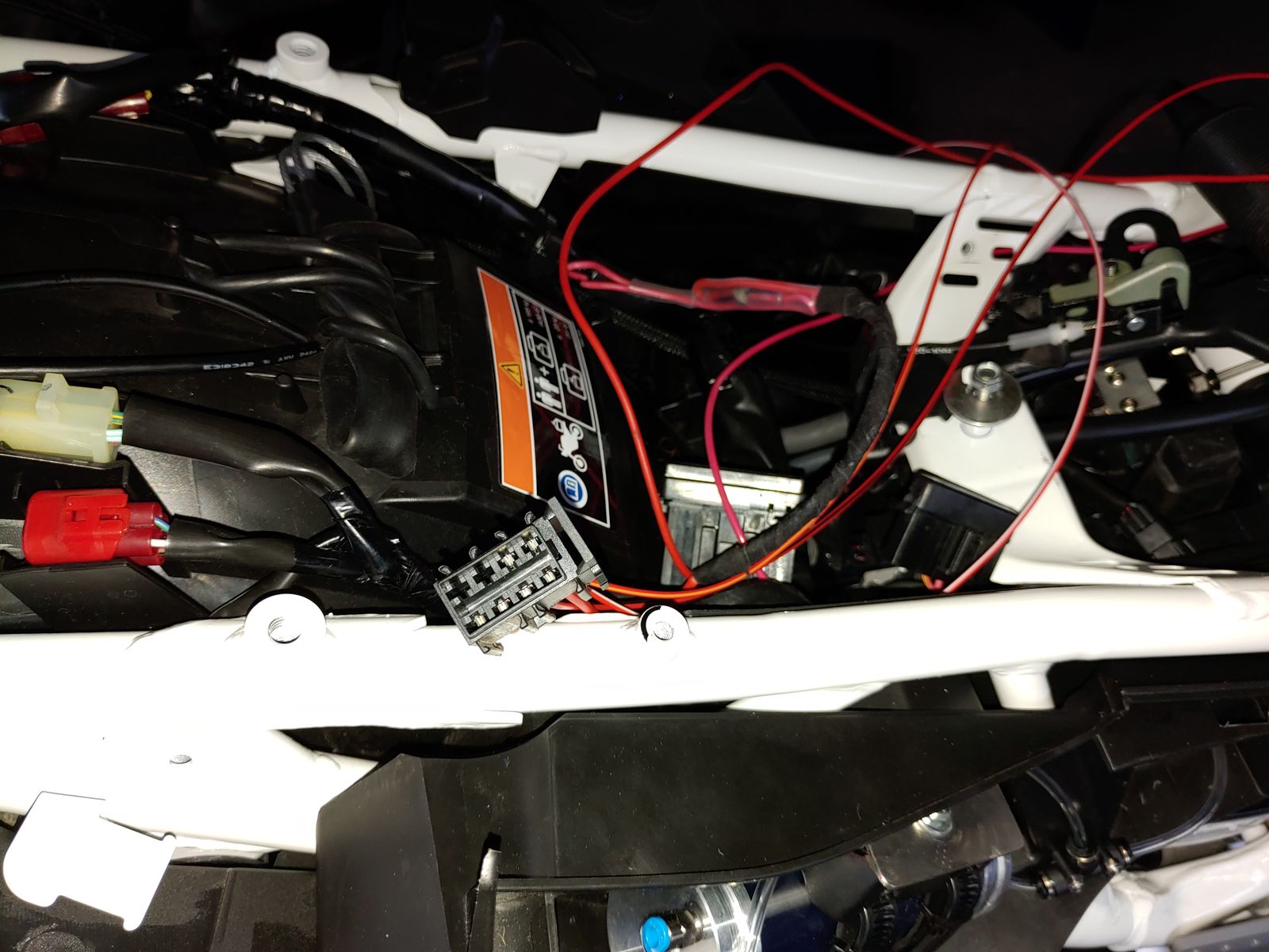

Moin,
bei HOnda ist Rot / Gelb immer geschaltet Plus abgesichert.
Rot / Weiß ist Dauerplus Abgesichert.
Das sollte auch bei der SD08 so sein. Am einfachsten kannst du das schnell mit einer Prüflampe testen.
Gruß Robert

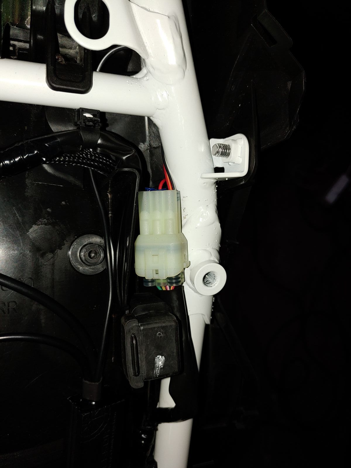

Moin,
dann müßen beide Kabel auf das Rot/Gelbe Kabel gelegt werden. Das ist geschaltet Plus und abgesichert. Du musst nur sehen ob beide Kabel in den Stecker / Crimp passen.
Hier mal noch die Anleitung von mir.
Gruß Robert

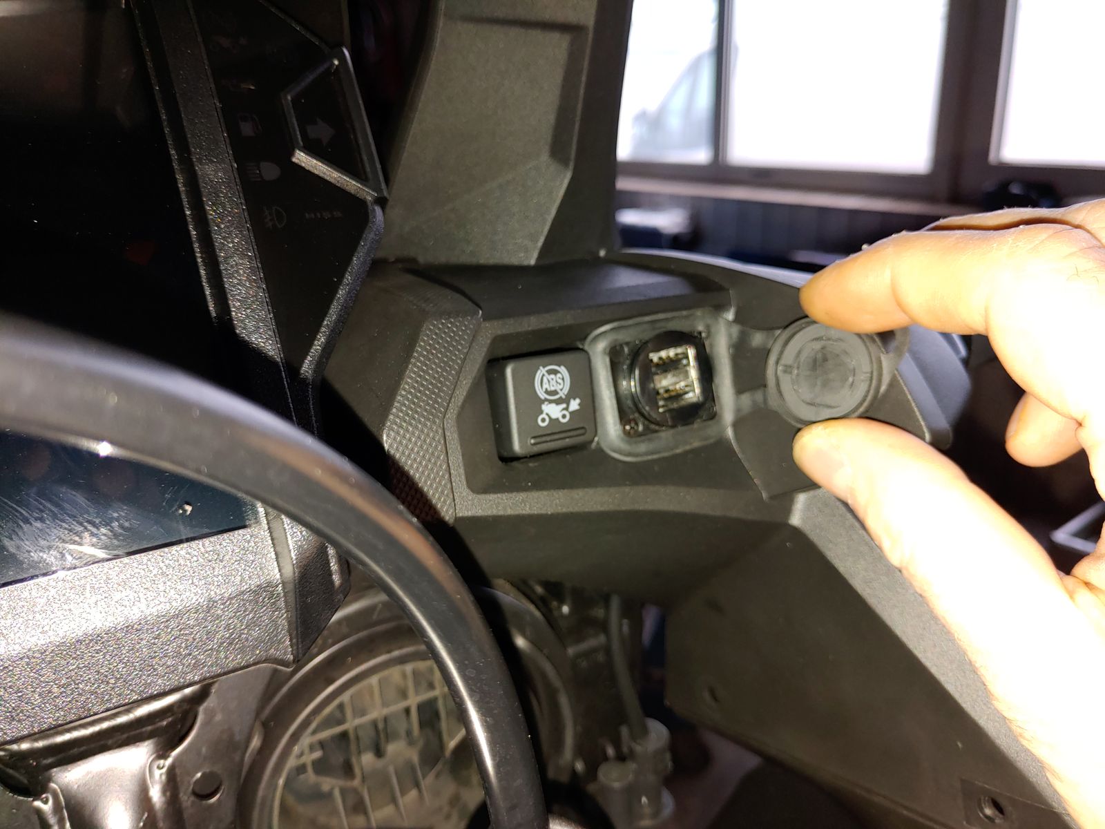

Moin
Ich denke das kann man sicher passend machen. Sollte eigentlich ja nur 2 Kabel haben die dann mit dem passenden Stecker einfach neu gecrimpt werden. Alternativ am Zubehörstecker hinter dem Tacho anschließen.
Gruß Robert
