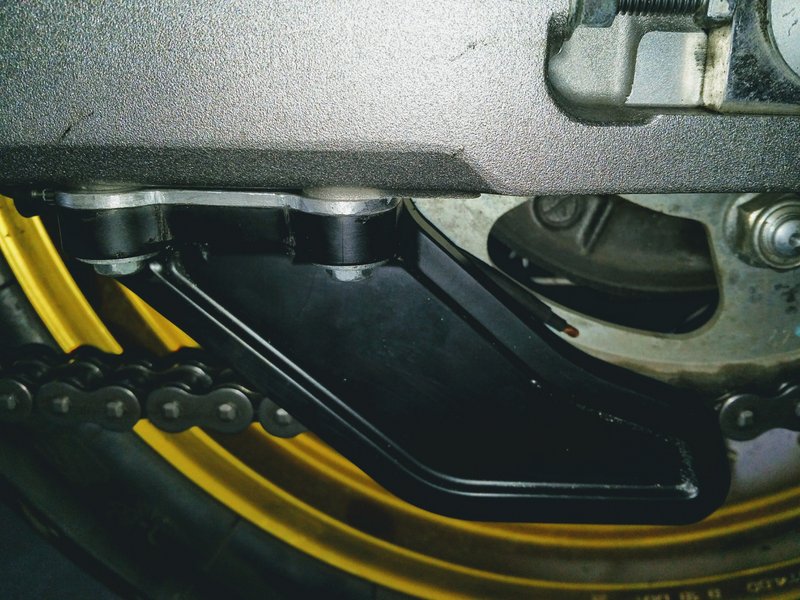

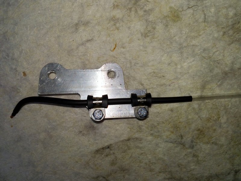

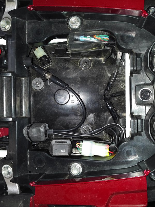

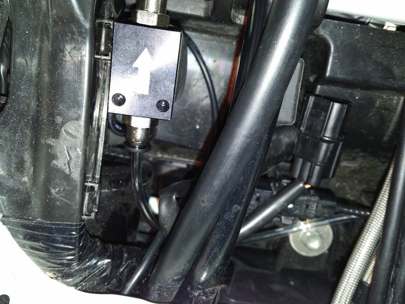

    Hallo Hauke,
    ich habe auch den Berrotec montiert. Habe die steuerung auf 6 stehen und bin mit der Ölmenge zufrieden. Bei der Einstellung musst du aber beachten wie alt der Öler ist. Inder alten version ist wohl deutlich mehr Öl rusgekommen. Denke das dir die Jungs von Berrotec hier sicher weiterhelfen können. die sind da absolut nett und hilfsbereit.
