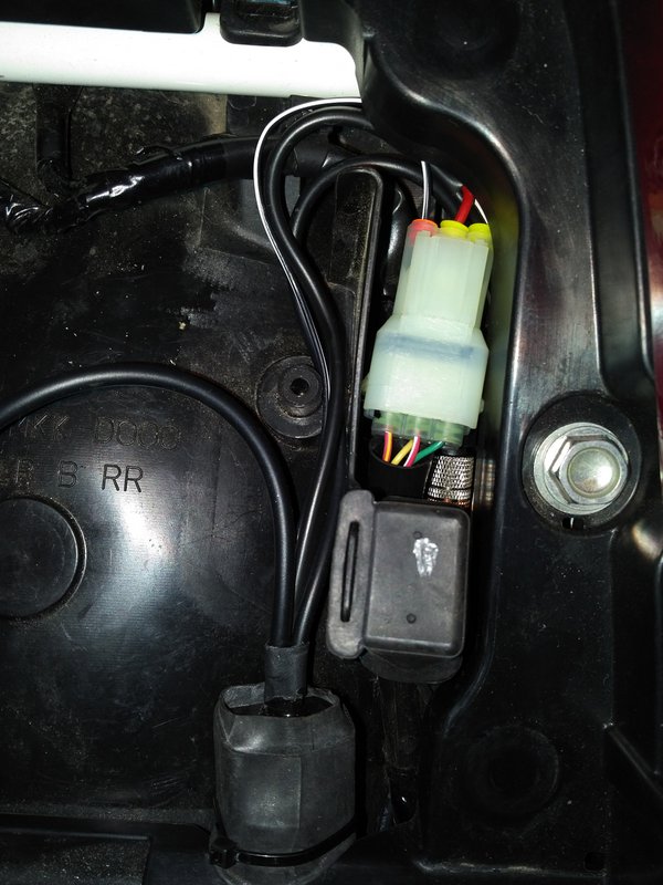

Hallo Sven,
hier kannst du mal schauen http://www.xmas1.at/ dort gibt es fast alle stecker die so an Moppeds und Autos verbaut sind. Die Mensche dort sind Nett und helfen einem auch weiter.
Alternativ den Stecker gegen eine Amp Seal stecker tauschen. Die findet man bei unter anderem bei Conrad und Reichelt.
