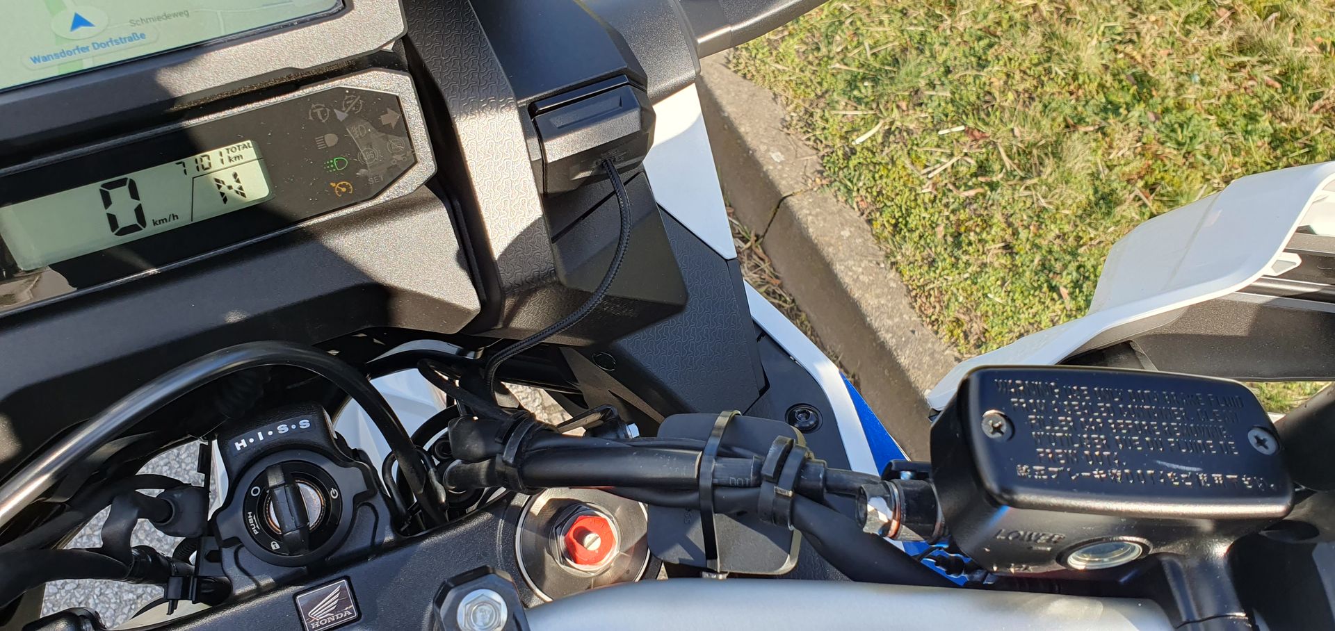

...so, ich habe mir jetzt nach euren Hinweisen das AA Wireless besorgt. Lieferung nach Bestellung innerhalb von 2 Tagen. Das Einrichten mit der App dauert keine 5 Minuten. Ergebnis: Perfekte Funktion. Startet schneller als mit der direkten Verbindung und ist zuverlässig. Ich bin begeistert. Genau das hat noch gefehlt...
