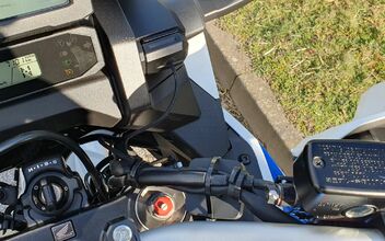

    So wie Kueste das beschreibt, funktioniert das nicht. Das Handy wird zudem auch nicht über Bluetooth mit dem Stick verbunden, sondern über W-Lan.
    Wenn ich in "Online-Services" auf "Android-Auto" tippe, dann kommt die Fehlermeldung "kein Android-Auto Gerät verbunden".
    Umgekehrt kann ich den Stick mit dem Handy verbinden. Dennoch erkennt die Honda das Handy nicht.
    Was mache ich falsch..?

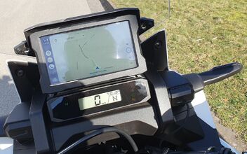

    ...so, ich habe mir jetzt nach euren Hinweisen das AA Wireless besorgt. Lieferung nach Bestellung innerhalb von 2 Tagen. Das Einrichten mit der App dauert keine 5 Minuten. Ergebnis: Perfekte Funktion. Startet schneller als mit der direkten Verbindung und ist zuverlässig. Ich bin begeistert. Genau das hat noch gefehlt...
    Die Graphik ist offenbar überarbeitet worden. Ich finds so besser.
