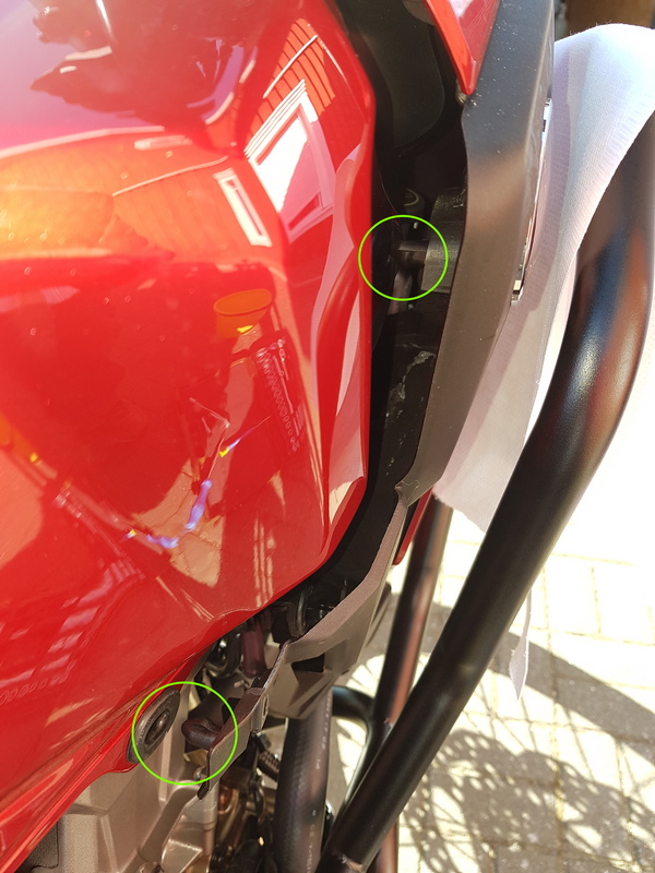

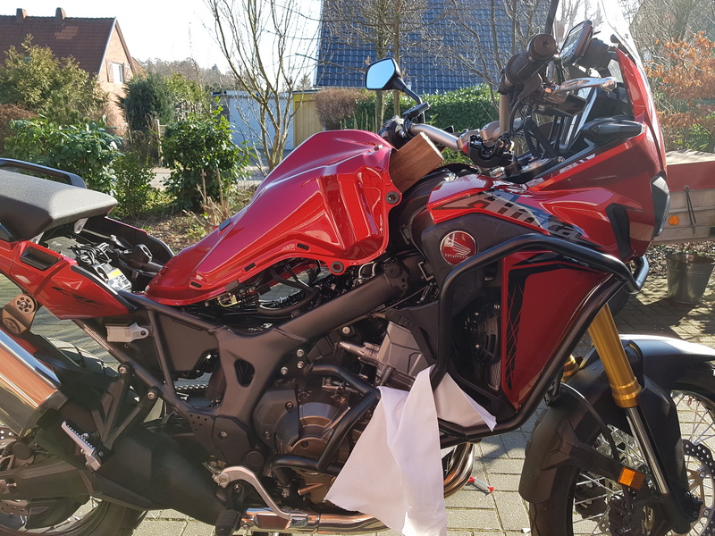

Rückmeldung:
Der Tank geht runter ohne die Demontage der Seitenverkleidung und dass, selbst wenn ein Heed Bunker montiert ist! (@ bigg0r)
Ich gehe sogar noch weiter: Der Platz zwischen Bügel und Verkleidung ist so groß, dass eine Demontage selbiger ebenfalls möglich sein müsste.Wie ich schon geschrieben/vermutet hatte, müssen nur die zwei Gummipöppel auf jeder Seite "ausgepöppelt" werden. Das langt!
[attachment=0]Tank_ab2.jpg[/attachment]
[attachment=1]Tank_ab1.jpg[/attachment]
