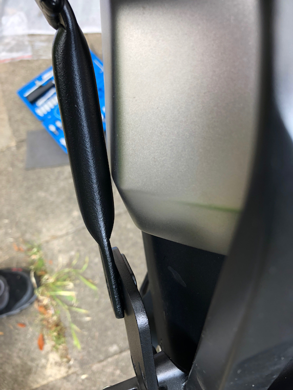

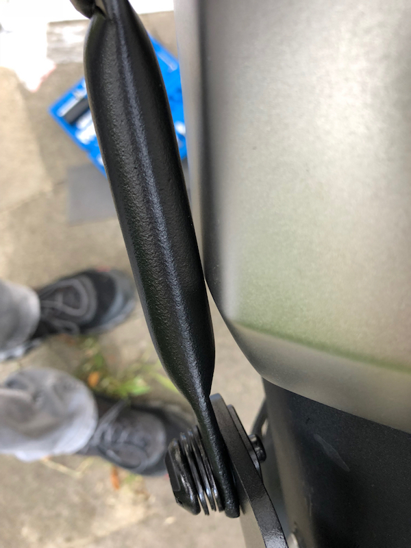

Kurze Zwischeninfo:
Hatte mich auch mit SW Motech per E-Mail in Verbindung gesetzt und ihnen das Problem geschildert. Innerhalb von einer Stunde hatte ich eine Rückinfo.
Das Problem das die Strebe den Auspuff berühren kann ist nicht unbekannt und kann bei einigen 2018er Modellen auf Grund von Toleranzen bei der Auspuffanlage vorkommen. Aus diesem Grund sind in dem Träger Set mittlerweile Distanzbuchsen enthalten. Diese werden mir zugeschickt und dann schaue ich mal weiter.

Hai,
Mal eine Frage: habt ihr die Strebe hinten vorher montiert?
muss ich mit einem klaren Ja beantworten. Die Löcher hatte mein Händler für den Nummernschildhalter gebohrt. Da passte der SW Motech Halter gut dran, deshalb habe ich die bereits vorhandenen Löcher verwendet. Das kann ich aber sicherlich noch ändern.
Jedoch dürfte das nichts daran ändern, das die Strebe fast direkt am Auspuff anliegt. Da passt einfach der Winkel nicht.

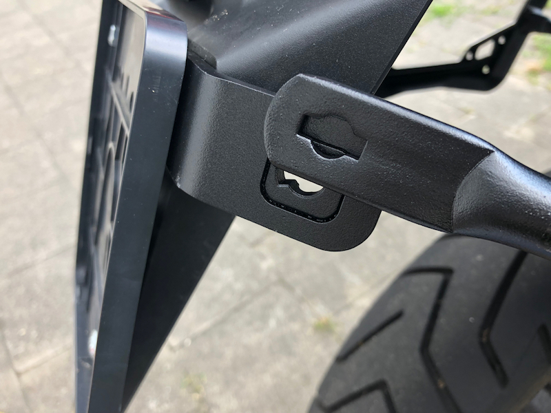

Hai,
Alles anzeigenIch denke aber mal ich habe wieder genau ins Schwarze getroffen und genau den 1 von 1000 erwischt der nicht passt.
sorry, hast Du nicht ![]()
Habe eben auch mal versucht den SW Halter zu befestigen und habe das selbe Problem.
Die linke Seite geht relativ einfach zu montieren. Hinten mit etwas Spannung, aber imho noch ok.
Rechts jedoch liegt er ebenfalls fast am Auspuff an und hinten am Nummernschild bekomme ich ihn auch nicht ganz passend hin ![]()
[attachment=1]1 rechts hinten zu eng 2.jpg[/attachment]
[attachment=2]1 rechts hinten zu eng 1.jpg[/attachment]
[attachment=0]1 rechts hinten Spannung 2.jpg[/attachment]
