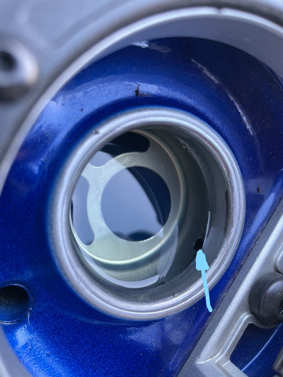

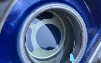

    hier ein kleiner Hack wie sich der Tankinhalt vergrößern lässt !!!!
    In der Tanköffnung ist eine Art Blechkranz. Dieser verhindert, dass der Tank vollständig gefüllt werden kann und eine Luftblase über dem Kraftstoff verbleibt.
    Um diese Luftblase auch mit Kraftstoff aufzufüllen muss die Luft entweichen können, was leider nicht geht da der Kranz im Weg ist. Damit die Luft entweichen kann habe ich in den Kranz ein kleines Loch gebohrt.
    Zuletzt konnte ich so bei 1,7ltr Restmenge (laut Tankanzeige) 17,1ltr einfüllen. Die Werksangabe mit 18,8ltr käme damit hin.
    Achtung: Ich übernehme keine Haftung etc. genauso kann es gefährlich sein einen Tank anzubohren (Funkenbildung, Entzündung des Kraftstoffs,.... etc.. Durch das fehlende Ausdehnungsvolumen kann zumindest theoretisch bei vollem Tank Kraftstoff austreten wenn sich dieser erwärmt (prall voll getanktes Motorrad in die Sonne stellen)
    Ich hatte den Tank voll (damit ist möglichst wenig Sauerstoff im Tank) und ein Tuch im Tankstutzen, sodass die Späne nicht hineinfallen konnten,....
