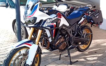

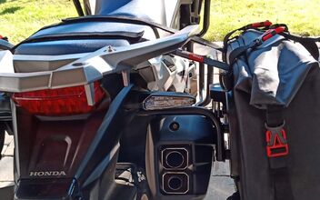

    2x Hepco und Becker C-Bow Adapter
    Adapter
    - inklusive 2x Schlüssel
    - 2x Schließzylinder
    passen an Alle Hepco und Becker C-Bow Träger und können mit Schrauben an Koffern oder Taschen montiert werden
    Dazu gibt es 2x15l Givi GRT708 Softbags
    - 2x Trageriemen
    - 2x Verzurrriemen
    Achtung bei einer der Taschen hat sich im oberen Bereich eine Naht gelöst
    Muss geklebt werden damit wieder dicht
    Montiert waren die Taschen an einer Honda CRF100L Africa Twin und haben mir hier mehrere Jahre Gute Dienste geleistet
    Siehe Beispielbilder Montage an CRF1000L
