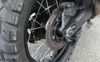

    Moin Axel,
    mein Bedauern hast Du!.
    Stefan ( Janosch) hat recht, ich war der "Glückliche bei der Anreise zum Forentreffen.
    Bei mir war es eindeutig kein Einbaufehler, da ich das immer selbst mache.
    Die Ursache war bei mir das Radlager. Als das Rad ausgebaut wurde kamen alle
    Einzelteile entgegen, teilweise zerbröselt. Angekündigt hatte sich da NIX.
    Ich hatte das Glück einen fHH in Deutschland zu erreichen - Fa. Wacker - der mich
    nicht nur aus Frankreich abgeholt hat, sondern mir auch schnell und unkompliziert
    geholfen hat, indem er mir das HR einer SD08 eingebaut (nach Wechsel von
    Reifen und Bremsscheibe) hat. Der "Spaß" hat mich 1.600€ gekostet, aber ich
    war wieder mobil
    Dir, Axel, wünsche ich viel Glück und und dann wieder Spaß in Schottland
