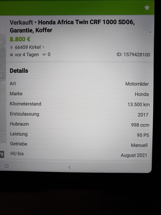

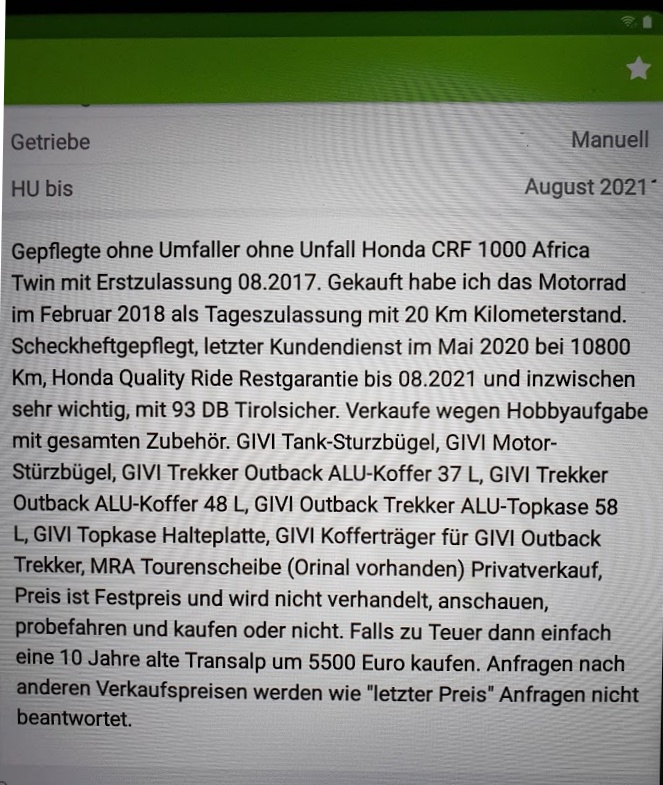

Preise haben wollen und bekommen sind doch zwei Paar Schuhe.
Vielleicht als Hilfestellung oder nur, um die derzeitige Preisentwicklung zu verstehen ?
Meine AT hatte ich im Jahr 2021 für sage und schreibe 8500,-€ bekommen.
Damals war ich schon, als totaler AT-Neuling, der Auffassung, dass ich einen guten Kauf gemacht habe.
Wohl gemerkt: damals war das Motorrad erst 3 Jahre alt.
Die Inflation hat auch bei Gebrauchtfahrzeugen heftig zugeschlagen...
