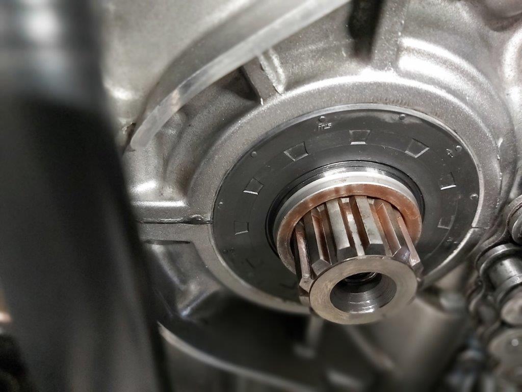

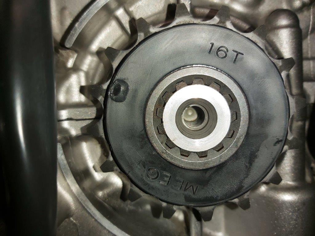

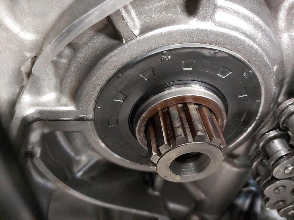

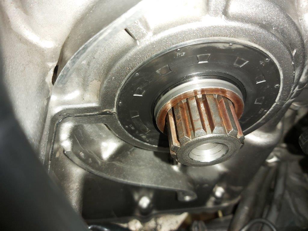

Habe diese Woche die 24000KM Inspektion gemacht mit Ventilspiel prüfen, soweit alles super. Die Schwinge ausgebaut und alle Umlenkungslager geschmiert, den Kettenritzeldeckel entfernt (1 Ohring gefunden) und gereinigt, Ritzel demontiert und begutachtet, ich sehe keinen
Verschleiß. Ich kann das Ritzel auf der GAW nach vorne und hinten drehen leichtes Spiel. Soll ich bei der Montage mit Molykote Gn oder mit Loctite 638 arbeiten, mein Gefühl sagt Loctite damit es auch wirklich fest wird. Frage an die jenigen die es geklebt haben und es beim nächsten wechsel demontiert haben , wie sah die GAW aus, war das Ritzel richtig fest,wie hat es sich demontieren lassen? KM 24000 Fahre nur Straße, kein Winterbetrieb.
