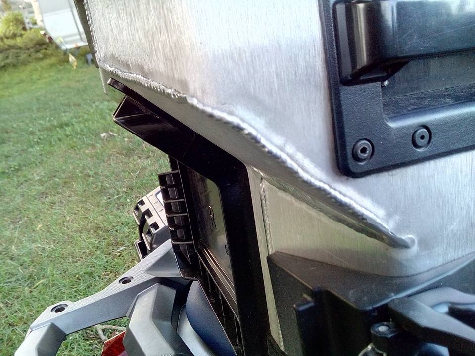

Der abgeänderte Koffer mit der schiefen Schweißnaht passt einigermaßen.

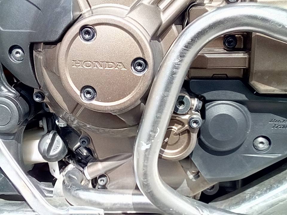

ich hab bisher die Sturzbügel von H&B angebaut bekommen:
Motorschutzbügel : https://www.hepco-shop.de/mein…hutzbuegel-edelstahl.htmlHier hab ich das Problem, dass bei jedem service der Schutzbügel abgebaut werden muß, damit das Ölfilter am Getriebe (DCT) gewechselt werden kann. Dazu muß der Auspuf teilweise abgebaut werden - Kosten 1 Arbeitsst. - ca. € 90 Mehrkosten.
Nach reichlichen Beschwerden hat mir der Hersteller mitgeteilt, dass dies bewußt so gebaut sei um größtmöglichen Schutz zu bieten.
Ich bezeichne das als Konstruktionsfehler und werde das Teil jetzt endgültig zurückgeben.Meine Frage:
- bei welchen anderen Herstellern besteht dieses Problem auch ?

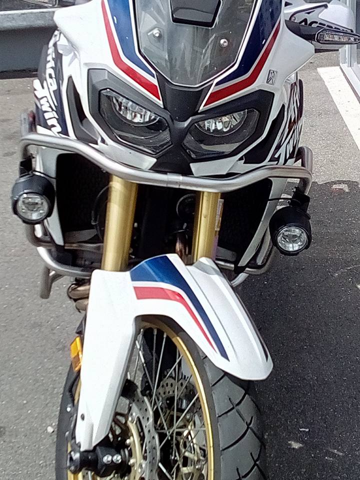

(da ich noch nie darüber gelesen habe, denke ich bei Keinem)[attachment=5]MS HB re.jpg[/attachment]
- mich interessiert der Motorschutzbügel von TOURATECH :
http://catalog.touratech.com/deutsch_2016/main.swf?page=684 (für DCT)Wer hat diesen Motorschutzbügel und kann bestätigen, dass das Ölfilter am DCT ohne Probleme servicierbar ist ?
Wie ist die Stabilität und Schutzfunktion ?Wie ist ggf. der Tankschutzbügel von TT - Stabilität und Schutz ?
- Gibt es alternative Produkte aus Edelstahl ?

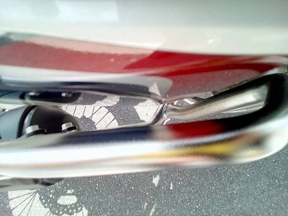

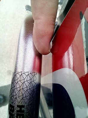

Weiters ist verbaut der Tankschutzbügel:
Hier hat man es bis heute nicht zustande gebracht, dass die rechte Seite des Bügels den selben Abstand hat wie der linke.
Ich bekomme angeblich noch ein rechtes Teil des Schutzbügels zum Austausch.
Zuvor hat der Händler die Montage überprüft und versucht den TS-Bügel besser auszurichten - leider erfolglos.Ich hoffe, dass dann der Mangel beseitigt ist, andernfalls werd ich auch zum TT Produkt wechseln.
[attachment=4]TS HB .jpg[/attachment]
[attachment=3]TS HB re.jpg[/attachment]
[attachment=2]TS HB li.jpg[/attachment]Weiteres Problem besteht noch mit dem cutout Koffer von HB - Xplorer - (rechts), der schon einmal abgeändert wurde und optische Mängel hat.
Einen neuen rechten Austausch Seitenkoffer hab ich gerade zurückgeschickt, da er wieder nicht passt. Das bedeutet er kann nicht am Seitenträger befestigt werden, da er mechanisch nicht genau passt !
https://www.hepco-shop.de/mein…rer-cutout-kofferset.html[attachment=1]Xplorer2 re abgeändert.jpg[/attachment]
