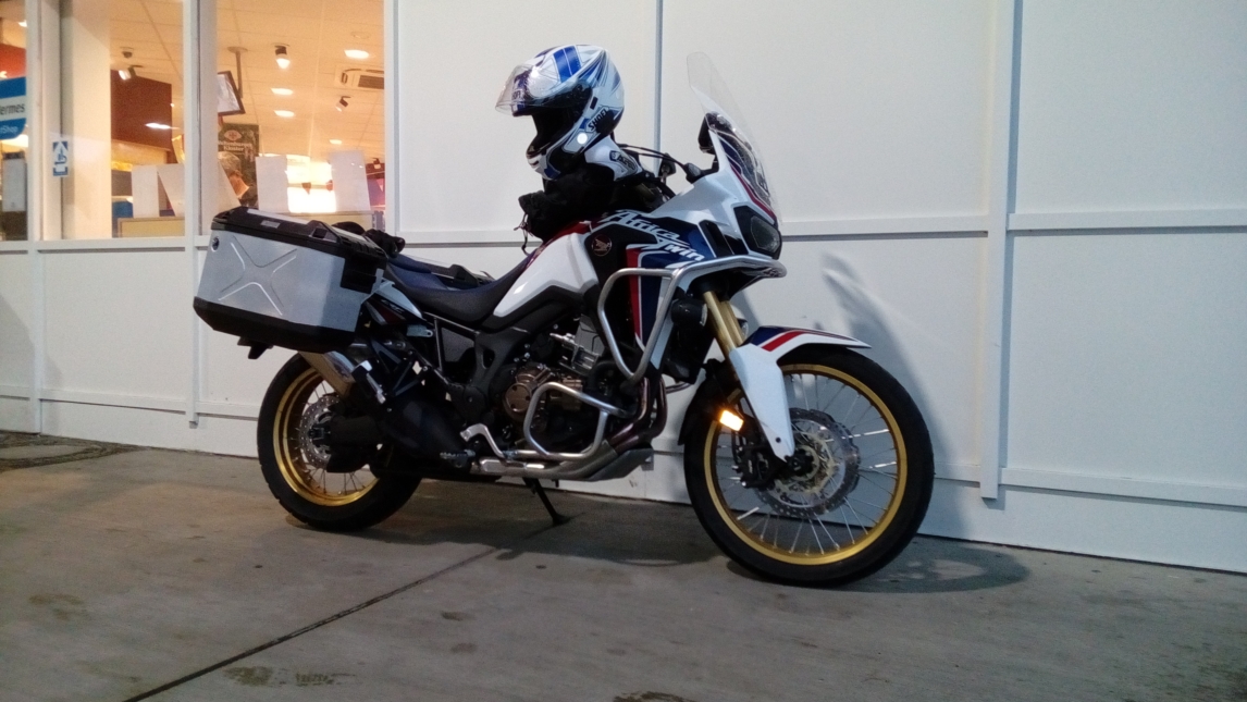

Sichtfeld trotz der Ausführung "Klar" bei Nacht und Regen teilweise eingeschränkt
hab kein besseres Foto als das eingefügte mit der PUIG Scheibe - ist seitlich schlecht zu erkennen
was hat die Farbe der Scheibe zu tun mit der Passgenauigkeit / Form ?

[attachment=2]affentwin.jpg[/attachment]

Unwucht, Sägezahn, Höhenschlag....alles Banane. Und man sieht sicht immer 2 mal. Wenn die Resonanz bei 75km/h da ist, dann hat man sie bei 150 nochmal
huhu - bis 140 km/h absolut ruhig und stabil - keine Unwucht !!
ab 150 km/h Schütteln bis ca. 180 getestet, wird dann zunehmend stärker
was soll das mit Resonanz bei 75km/h zu tun haben ??
dann reklamiere es bei H&B - ich hab das auch gemacht und bekomm Austausch !
für was willst Du ein Foto von meiner zurückgegebenen Scheibe ??? --- ist doch 3 Beiträge drüber bereits ein klasse Foto eingestellt. Anders sah es bei mir auch nicht aus !
