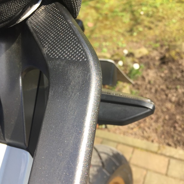

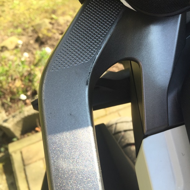

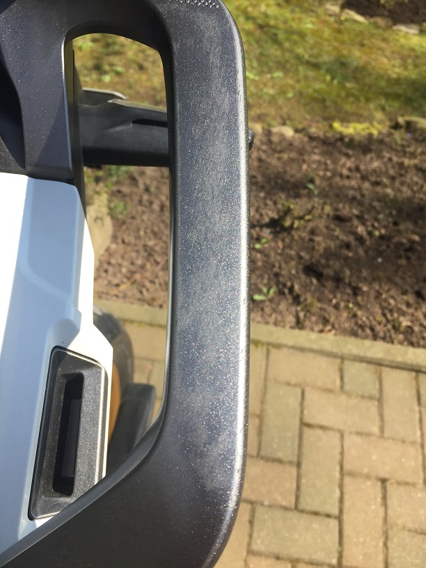

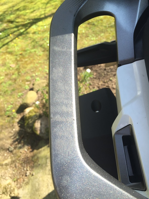

Was is mit den Griffen?gab es an anderer Stelle schon mal hier im Post, die Lackqualität scheint nicht soo dolle zu sein, sollte nach 200km mit leichter Gepäckrolle nicht so aussehen, mMn.
War am 15.04. zur Inspektion bei meinem Händler, hat gut 1,5 Stunden gedauert und 165,00 Euros gekostet.
Ich habe ihm gleich mal meine Fotos von den Griffen der Gepäckbrücke dagelassen, mit der Bitte um Reklamation.
Erst hat er sich etwas schwer getan, Thema "Fehlbedienung" mit Gepäcktasche auf Rückbank.
Als ich ihm dann aber gesagt habe, dass ich kein Einzelfall bin und die "Anderen" ebenfalls reklamieren werden
hat er eingewilligt. Bin mal gespannt wie lange das dauert mit ner Stellungnahme.

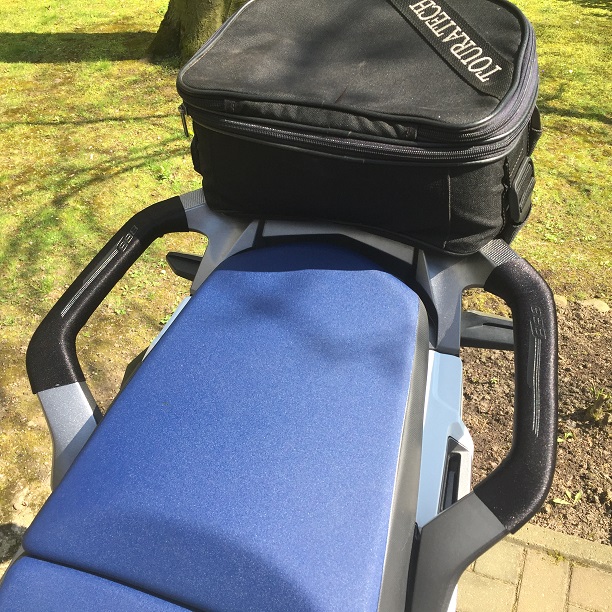

Habe mir derzeit SO eine Übergangslösung verschafft (Kettenstrebenschutz vom MTB): -

Was ist daran so überraschend? Der Lack ist zu weich.
Bio ist halt nicht immer besser
Wie sehn denn eure Lenkergewichte aus? Ich werd nächste Woche reklamieren. Die Handschuhe habe da inzwichen den Lack auch schon abgeschliffen.
Harald, überraschend nach 300km mit einer leichten Gepäckrolle??? Äääähhh, JA!!!
Ich habe eine Enduro-Maschine mit dem Namen "Africa Twin" aus Japan gekauft und kein "1 Euro-Spielzeug" von T€DI!
Was erwartest du denn nach 30000km? Ist dann das gesamte Heck weggeschmolzen?Dass Produkte aus 2015/16 nicht die "Qualität" und Langlebigkeit von Produkten der 80er Jahre oder älter haben ist mir schon bewusst,
aber dass ich nach 300km mit Lenkerband, Klarsichtfolie,... arbeiten muss finde ich schon etwas befremdlich. -

Zu den Thema Kratzer auf dem Plastik-Heck (z.B.Stiefel) hätte ich einen Tipp:
Griffe mit Lenkerband (Rennrad) umwickeln. Ich hatte schon bei meiner ehemalige K 50 Kratzer (und das Heck ist aus Aludruckguss!) auch schon. Beim Absteigen Macken mit den Stiefeln reingehauen. Bei der AT ist mir dass schon bei der ersten Fahrt passiert. Mit dem Lenkerband ist jetzt der Lack geschützt und die Sozia freut sich über die deutliche angenehmere Haptik. Die für sie spürbaren Kanten der Griffe sind nun deutlich "abgerundeter".
Die Bänder kosten je nach Ausführung, Material Farbe etc. I.d.R. zwischen 5,- und 20,- € und werden nicht geklebt. Sie können also leicht und ohne Spuren wieder entfernt werden. Meine sind aus einer Gummi/Kork Mischung. Ca. 8,- € bei B.O.C. in Hamburg.
Also, ich kann jetzt nach einer 300km-Fahrt mit einer Gepäckrolle auf der Sozia-Bank (kein besonderes Gewicht, keine Sandfahrt,...) ebenfalls unschöne Abnutzungserscheinungen an den Griffen vom Heck feststellen
Ist das jetzt ein "Handlingsfehler" von mir (Gepäckrolle auf Rückbank)??? Also ich finde das ist echt ein Qualitätsproblem! "Enduro mit Gebrauchspuren ist normal" hin oder her, ich finde das schwach!!
Und bei allem Respekt, das mit dem Lenkerband sieht für mich etwas komisch aus
Ich habe mir jetzt erst mal Neopren Kettenstrebenschutz für MTBs von LizardSkin bestellt, bin aber noch nicht sicher, ob ich das auch so nutzen werde.
Dem Händler nächste Woche bei der 1000er Inspektion werde ich aber auf jeden Fall mal ansprechen.
