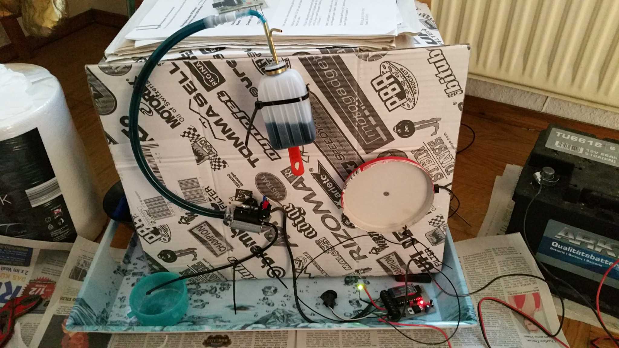

    Ich auch, hier mal mein Testaufbau vom Rehoiler. Hier noch mit Reed Kontakt, werde aber wohl das Tachosignal anzapfen wenn ich dafür nicht das halbe Mopped auseinander nehmen muss.
    Mit der APP über Bluetooth klappt auch super.
    Sogar ein Grobmotoriker wie ich hat das mit dem löten geschafft.
    Fehlt nur noch die AT zum einbauen.
