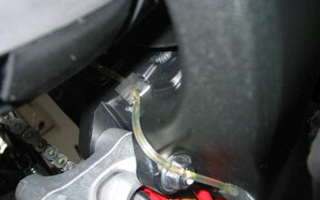

Wenn Du unter dem Drehpunkt der Schwinge bleibst, dann musst Du nur minimal Schlauch "über" lassen. Denn dann bewegt sich die Ölleitung nur minimal beim Ein- und Ausfedern des Moppeds.

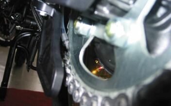

Im Anhang sind zwei Schnittzeichnungen durch eine Dichtringkette und Bilder einer 800 GS nach einem langen Tag im staubigen Gelände. Wie man sieht hällt die Ölschmierung die Kette (entgegen vieler behauptungen) auch im Geländeeinsatz sauber.
[attachment=1]Rad 3.jpg[/attachment]
[attachment=2]Hinterrad klein.jpg[/attachment]
