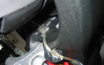

    Hallo Markus,
    jetzt muss ich Dich aber echt mal schimpfen. Die weißen Kabelklipse sind, wie in der Anleitung auch fett steht, nur für den Innenbereich des Motorrades geeignet, da nicht wetterfest. Die werden in ein paaar Wochen abfallen. Für die Montage an der Schwinge sind einzig die schwarzen Gummiführungsstücke geeignet.
    Schneide die Führungen auf einer Seite mittig auf, klippe sie um die Ölleitung und klebe die offene Seite an der Schwinge fest. Vorher gut sauber machen.
