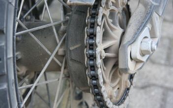

schau mal, was muss man bei einer Kette schmieren. Man muss die Fläche zwischen der Kettenrolle und der Hülse unter der Kettenrolle schmieren. Das Öl kommt da nur hin, wenn das Öl in den Spalt zwischen der Innenlasche und der Rolle eindringt. Dazu gibt man das Öl auf das Kettenrad. Das Öl wird als Faden weggezogen und der Faden wird durch die Fliehkraft dann nach außen gedrückt und dringt genau in diesen Spalt. Dort zieht sich das Öl durch den Kapilareffekt zwischen die Rolle und die Hülse und bildet dort einen Ölfilm. Damit ist die Kette geschmiert und das Öl ist durch die Abgabe über das Kettenrad genau dort hin gekommen wo es gebraucht wird und ein Tropfen zieht sich als Faden schön lange ab und der Tropfen verteilt sich über mehrere Kettenumdrehungen.
Wenn man das Öl einfach von oben auf die Kette tropfen lässt, trifft man zum einen erst mal nur ein Stückchen Kette und außerdem nicht dort, wo es hin soll. Dazu kommt der Fahrtwind (ok, so weit vorne dann nicht). Um die Kette so noch einigermaßen zu schmieren, muss man die Schmierung deutlich erhöhen.
Wozu soll man die Gießkanne heraus holen, wenn man das auch präziese machen kann.
Der CLS EVO Tour gibt bei einer 525er Kette etwa alle 4,5 Minuten einen Tropfen Öl ab. Und der Tropfen ist auch noch kleiner, als bei anderen Systemen. Daher verbraucht er auch etwa nur 1/7 dessen, was ein Scottoiler so verbraucht. Das wiederum bedeutet, dass die Verschmutzung hier sehr gering ist.
Das geht aber nur, wenn man die Öldosierung über das Kettenrad macht. Am Ritzel selbst ist die Fliehkraft übrigens etwa 3,5 mal höher als am Kettenrad und das Öl kann sich hinten besser verteilen.
