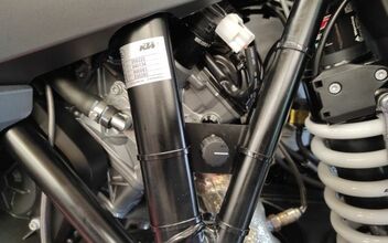

Jep, da musst Du eine dritte Leitung einbauen. mach ich bei manchen Moppeds, bei denen man schlecht an den tank kommt.

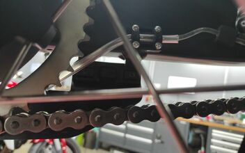

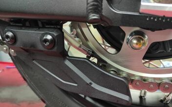

Drück die Kette mal (im Leerlauf) voll auf das Kettenrad. Wenn die Kette an die Düse kommt, musst Du die Position ändern. -

Bist Du sicher, dass die Kette die Düse nicht berühren kann? Nimm mal den Gang raus und drücke die Kette max. aufs Kettenrad auf.
Ich seh das auftropfen auf die laufende Kette ja sehr skeptisch. Bei einem "richtigen" Kettenöler funktioniert das auch nicht. Da der Nemo ja eine Ölkanne mit Schlauch ist ist das vielleicht anders. -

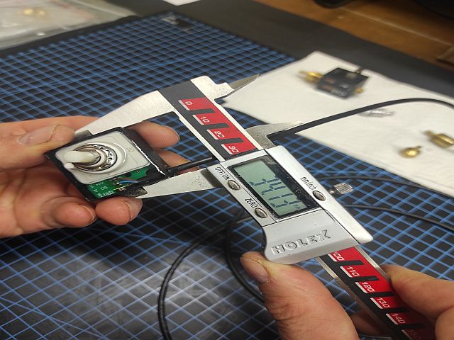

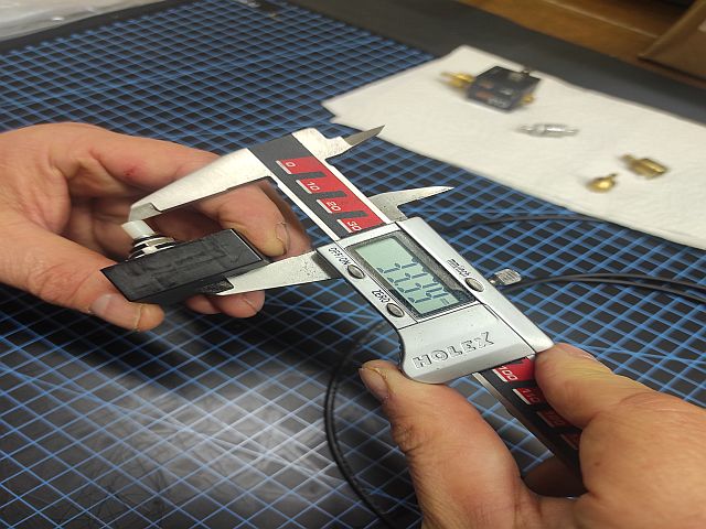

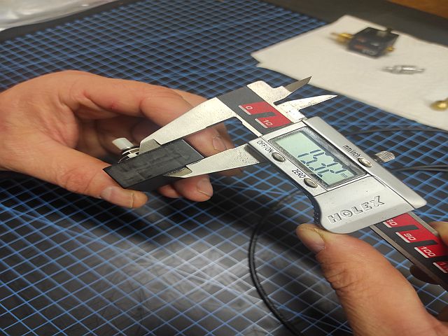

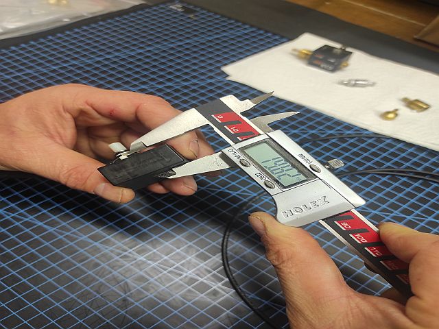

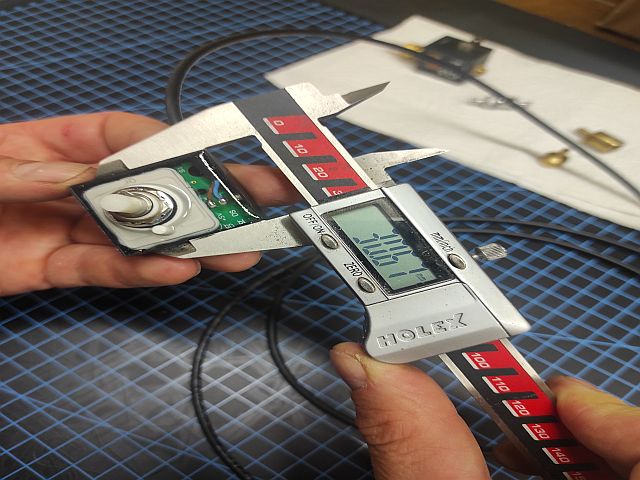

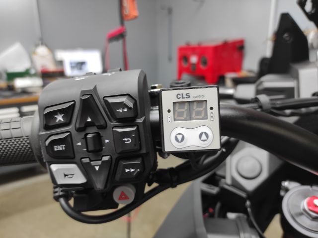

Nim Dir Knetmasse und forme den Schaltersockel nach.. Dann setzt Du den unter die gewünschte Verkleidung und schaust ob er passt. Wenn er passt, bau ihn ein. Wenn er nicht passt, such einen anderen Platz.
