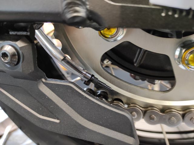

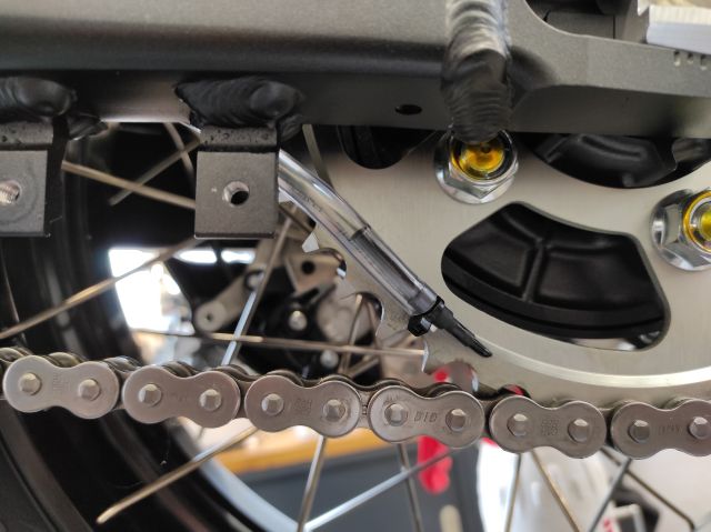

Wie gesagt, das Öl muss unter die Rolle, damit es die Fläche zwischen Rolle und Hülse abschmiert und warum soll das besser funktionieren wenn man das Öl beidseitig auf das Kettenrad aufbringt?

Die Flanken der Kette /Außenlaschen) schmiert gar kein Öler ab, es sei denn Du flutest die Kette mit Öl. Der Öler soll die Fläche zwischen Kettenrolle und KettenHülse abschmieren, sonst nix.

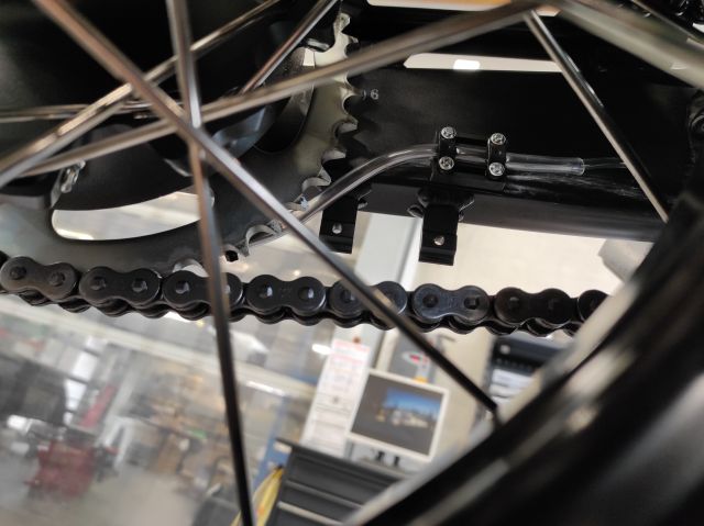

Die Ölleitungsverlegung schaut nicht so pralle aus, finde ich. Warum machen das so viele so hässlich? Mann kann das auch sehr unauffällig machen.
Drück mal (im Leerlauf) die Kette voll aufs Kettenrad auf. Wenn die Kette an die Düse kommt ist das nix.

Die Düse am Ritzel zu montieren ist keine gute Idee. Die Fliehkraft am Ritzel ist durch den kleineren Duchmesser etwa um Faktor 3,5 höher. Damit drückt es das Öl zum Teil durch die Kette ins Ritzelgehäuse. Von dort tropft es irgendwann dann auf den Standplatz.
Außerdem ist die Fläche die das Öl hat um sich in die Kette zu verteilen erheblich kleiner.

Wenn Du die Düse zu weit vom Auflaufpunkt der Kette am Kettenrad anliegen lässt, dann drückt es das Öl nach außen, bevor die Kette ins Zahnrad aufgelaufen ist und dann wird das Öl vom Zahnrad abgeschleudert. Dabei trifft ein Teil die Kette und eine Teil das Motorrad oder was anderes.
