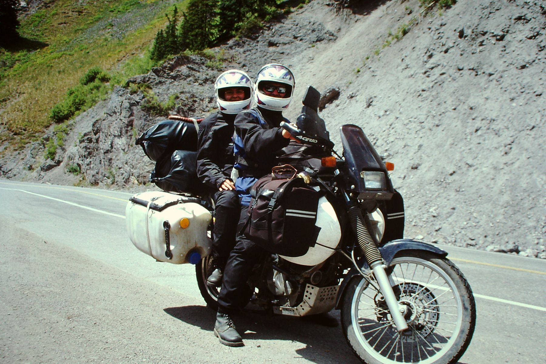

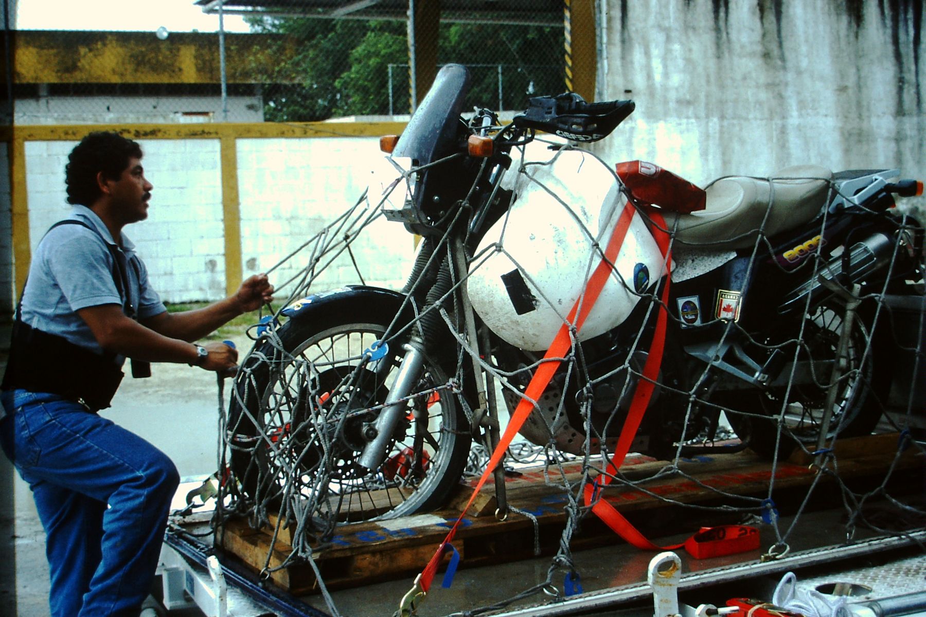

    den Tank für meine DR Big habe ich 1999 bei der Firma Sauer in Oberkirch machen lassen. ( Badischen) Er kostete damals 1200 DM. Alles Handarbeit. Als das Motorrad vollgetankt und Vollbeladen war fuhr ich mal in Kanada auf eine PKW Waage . Der Mann an der Waage lachte und sagte uns wir wiegen genau 500 kg. Somit war das Motorrad genau 75 kg überladen. So fuhren wir knapp 4 Monate durch von Yancouver ,nach Alaska, zurück durch viele Nationalparks ( ca 25 )bis durch Mexiko. Einmal wurden wir in USA von einem Auto ca 200 km verfolgt. Als wir endlich anhielten kam sofort der Autofahrer zu uns , nur um diese komischen Koffer zu sehen. Es waren Flüssigkeitsbehälter von je 60 l. Ein Rechteck rausgeschnitten mit Schanieren befestigt und mit Türgummi vom Auto abgedichtet. Wenn mal Wasser im Koffer war, einfach den Einfülldeckel unten aufdrehen und ablassen. Das Motorrad fahre ich übrigens noch heute als Wintermotorrad. Sie hat jetzt ca. 205000 KM mit dem ersten Kolben. Bitte streitet euch nicht wegen 6 Liter Tankunterschied. Ist ja lächerlich. Ach ja, bin damit auch schon 2 mal stehengeblieben wegen leeren Tank. In USA habe ich auf einen großen Blatt Papier geschrieben NO Gas. Keine 5 Minuten später hat ein Auto gehalten und mir Mischung seiner Motorsäge in den Tank gekippt. In Norwegen genau am Paß bei den Trollstigen war der Tank leer .Runterrollen lassen und unten mußten wir im Regen schieben. Traurig war , daß eine Gruppe deutscher Motorradfahrer an uns vorbeifuhr,einige sogar mit erhobenem Zeigefinger. Aber letztendlich hielt ein Schwede und schenkte uns 5 Liter Benzin. ( Mit 6 Liter Benzin wurde dieser Tank innnen eigentlich nicht richtig naß.)

    für eine Nordamerikareise habe ich mir mal einen >Tank für meine damalige Suzuki DR Big 800 S bauen lassen. Aus Aluminium geschweisst und gedengelt. Am Ende gingen in den großen Tank genau 60 Liter hinein. Da ich immer zu zweit gefahren bin und sehr viel Gepäck dabei hatte war für Zusatzkanister kein Platz eben dieser große Tank. In Alaska gab es schon mal Gegende wo es hieß die nächste Tankstelle erst wieder nach 500 km oder mehr. Auch zuhause wieder auf kleineren Europareisen hatte ich immer diesen Tank drauf. Wenn man es gewont ist kann man mit solch einem vollen Tank trotzdem gut Fahren. Ich habe auch zuhause an Tankstellen immer vollgetankt. Hat sich auch besonders rentiert wenn mal die Benzinpreise mal wieder 15-20 Cent niedriger waren. Oder mal in Luxenburg, Livigno Andorra zollfrei volltanken. Es ist wirklich schön selbst im Urlaub jeden 2oder dritten Tag erst zu Tanken. Oder mal vom Frankreichurlaub nonstop im strömenden Regen durchfahren. ( Hatte damals noch eine gute Blase )
