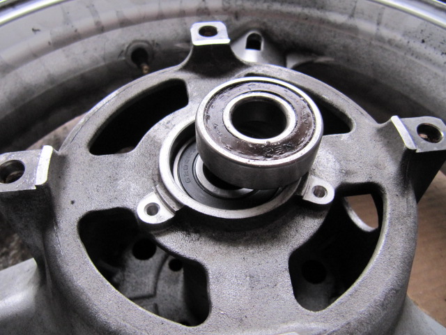

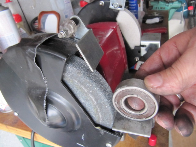

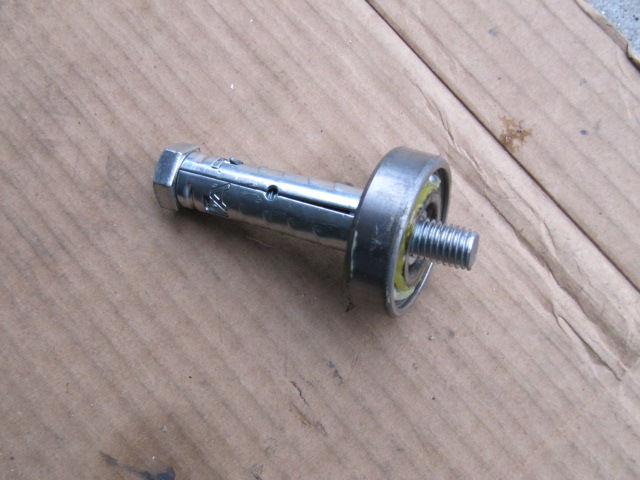

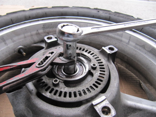

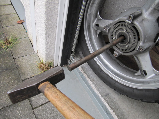

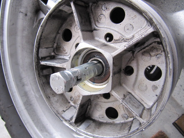

Austreiben mit dem Dübel, eintreiben mit dem abgeschliffenen alten Radlager und dem Hammer den er für die Zeltheringe dabei hat.
Genau so ist es richtig, aber bitte beim eintreiben mit dem alten angeschliffenen Lager nur auf den Außenring schlagen . -
Wenn das alte Lager mit Hilfe des Metalldübels ausgetrieben ist , dann Schraube des Dübels wieder entlasten ,mit Hilfe der Zange und des entsprechenden Ringschlüssels. Kleiner Schlag mit dem Hammer auf den Schraubensechskant und der Dübel geht wieder durch den Lagerinnenring des alten Lagers. Anscheinend hat es bei mir so gut funktioniert da der Dübel D 18 ist und das Lager innen D20 . -
Früher ,wie an meinen BMW K100 Getriebelagern stand da noch Made in China oder bei deutschen Lagern Made in Germany drauf. Da ist ABEG scheinbar nicht dazu verpflichtet. Uns als Kunden irritiert das schon. Aber Hauptsache ich hab bis jetzt mit den Billiglagern von ABEG noch keine Probleme die bald die Lebensdauer der originalen erreicht haben.
Hallo sorry,
natürlich sind die Metalldübel nur zum austreiben der Lager, wie einige schon richtig erkannt haben. 2 Metalldübel bei mir bei unterschiedlichen Innendurchmessern der Radlager des Vorder und Hinterrades. (bei der V Strom ist es so ,Vorderrad ist innen 17 Durchmesser wo ein Metalldübel von D 15 gereicht hat. Hinten ist Durchmesser 20 wo ich ein 18 er Dübel verwendet habe ) Das alte angeschliffene Lager nur zum eintreiben verwenden, besser vielleicht nur den Außenring, damit neues Lager beim eintreiben nicht beschädigt wird. Auf den neuen Lagern von Kugellagerexpress steht ABEG anscheinend eine deutsche Firma. Ach ja, an meiner alten BMW K100 Bj.1886 hatte ich mal einen Getriebelagerschaden. Beim zerlegen des Getriebes waren Kugellager eines chinesischen Herstellers drin . Ich war stutzig weil die Kugeln von einem Plastikring in ihrer position gehalten wurden. Der Plastikring war gebrochen und einige Kugeln hatten sich selbstständig gemacht. Anscheinend ist man auch bei teuren Produkten davon nicht sicher. Der Benzinkocher war mir z.B im Urlaub bei einer Kanada Reise hilfreich. Radnabe über Kocher gehoben und angewärmt. Natürlich mit entspechendem Abstand nicht in die blauen Flammen. Beim ausgetriebenem Lager vor dem eintreiben des neuen Lagers Rad vorsichtig mit entspechendem Abstand über Kocher anwärmen ,dann neues Lager eintreiben. Zuhause nehme ich zum anwärmen den Heißluftfön. -
bei meiner kleinen V Strom habe ich auch die Radlager vorne und hinten gewechselt. Die hinteren Lager sind identisch mit unserer Afrika Twin. Gute Erfahrungen habe ich mit Kugellager Express.de gemacht. die hinteren lager 6204 2 RS kosten je 1,45 € und die vorderen 6004 je 1,39 € . Die hinteren Lager sind an meiner V Strom schon 42000 km drin und die vorderen ( bei V Strom nicht identisch) sogar ca. 60000 km . Mit der Qualität bin ich sehr zufrieden, aber den spottbilligen Preis verstehe ich auch nicht. Anbei mein Radlageraustrennwerkzeug, 2 Metalldübel vom Baumarkt. Ein altes im Ausendurchmesser einige Zehntel abgeschliffenes Kugellager. Ein Dübel und ein Altes abgeschliffenes Radlager mit den 2 Neuen Radlager haben für eine Urlaubstour im Gepäck immer Platz. Der Hammer für die Zeltdübel und mein Benzinkocher der bei jedem Frühstück und meist auch Abendessen mir gute Dienste tut ist mir beim Lagerwechsel wenn es darauf ankommt hilfreich.
